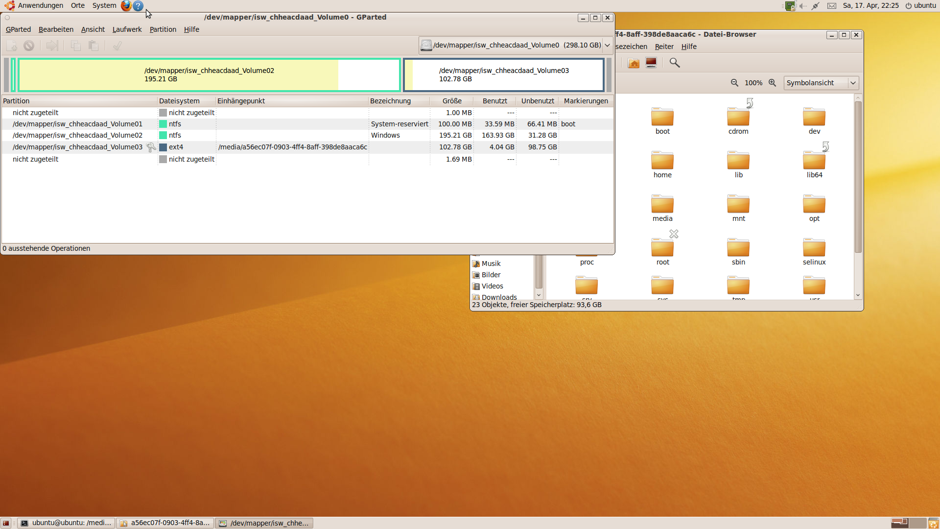

kannst du uns mal deine hdd konfiguration mitteilen ?
/dev/sda1 = Windows Boot
/dev/sda2 = Windows-Installation
/dev/sda3 = Ubuntu
Alle 3 primäre Partitionen ?
am besten ein screenshot der datenträgerverwaltung von windows.
bin aber pennen. gebe fröhlich an Boeby ab ;)
anbei mal ein screenshot von meinem gparted. da steht meine konfiguration.
aiiiiiiiii.... du hast das fake-raid am laufen, kein wunder dass es da probleme gibt ^^
musst dann das schöne /dev/mapper/BLABLABLA_Volume03 statt /dev/sda3 benutzen.
gibt es noch das device /dev/mapper/BLAAAA ohne einem _Volume dahinter?
sonst wüsste ich nicht, was man beim grub2 installieren statt /dev/sda (ohne einer zahl dahinter) nehmen sollte.
"ls /dev/mapper/" hilft.

/dev/sda sollte halt dann das festplatten-device ohne irgend eine partition sein. vielleicht /dev/mapper/isw_chheacdaad wenn es existiert.
eventuell ist es grub2-install. hab kein ubuntu wie man merkt ^^
fake-raid, da es sicherlich vom onboard "controller" gemacht wird. das tut dann so als wäre es ein hard-raid, wobei es eigentlich die eigenschaften eines soft-raid hat. aber nur die nachteile dessen. gleichzeitig vereint es auch noch die nachteile des hard-raids. echtes hard-raid ist aber unverhältnismäßig teuer und soft-raid kann man mit windows und linux gleichzeitig eigentlich vergessen.
