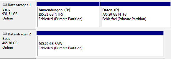

Problem: Meine "neue" externe Festplatte kann nicht formatiert werden.
Ich habe für meinen Laptop (Samsung R522) eine SSD gekauft und wollte nun die alte Festplatte (Seagate) als externe Festplatte weiter nutzen, jedoch wird sie nicht richtig erkannt.
Im Arbeitsplatz sieht es so aus:
In der Datenträgerverwaltung so (RAW):

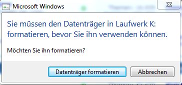

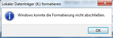

Wenn ich die Platte anstecke kommt direkt eine Meldung von Windows, dass ich formatieren soll.
Wenn ich das jedoch mache folgt kurz darauf die Meldung, dass es nicht funktioniert hat.

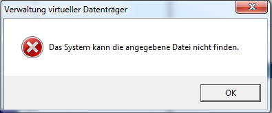

Bisherige Versuche in der Reihenfolge:
- HDD nochmal kurz in Laptop eingebaut und bei der Windows 7 Installation formatiert, dann abgebrochen und ausgebaut -> kein Erfolg

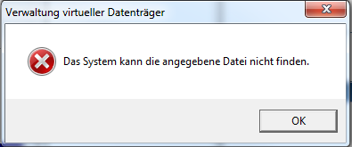

- Volume in der Datenträgerverwaltung löschen und neu anlegen -> Fehlermeldung (Das System kann die angegebene Datei nicht finden.)

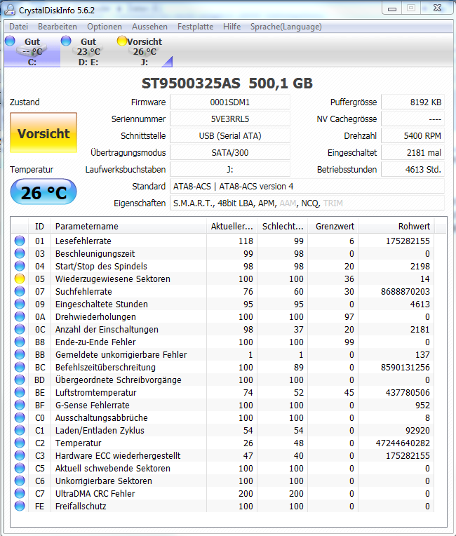

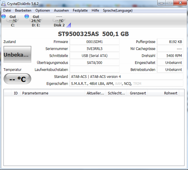

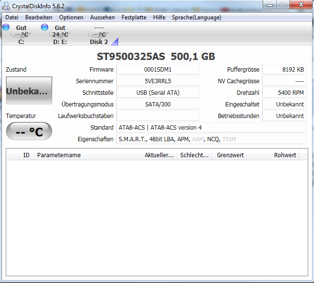

Habs mal mit AIDA und CrystalDisk probiert, beide können keine Smart-Werte auslesen.
Sieht dann so aus:
Vllt sollte ich sie morgen nochmal in den Laptop einbauen und Windows komplett installieren und dort mal schauen was die Werte sagen, bzw. danach mal anklemmen ob sie erkannt wird.

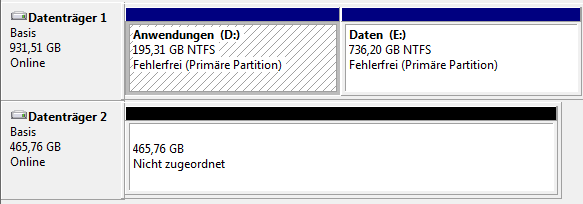

Edit:
Hab nun mal folgendes probiert:
diskpart
list disk
select disk x
clean

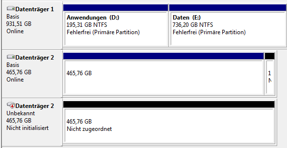

Nun sieht es so aus:
Das man über USB die S.M.A.R.T. Werte nicht auslesen kann, gibt es bei einigen USB-SATA Bridgechips schon mal, leider.

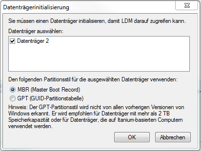

Kannst Du denn jetzt eine neue Partition anlegen und formatieren?
Zuerst aber initialisieren, re Maus auf das linke Feld.
Initialisieren und neu partitionieren geht beides nicht.
Da kommen nur Fehlermeldungen.
Ich werde die, wie gesagt, morgen mal an meinen PC anklemmen bzw. nochmal in den Laptop einbauen, mal schauen was dann bei rum kommt.

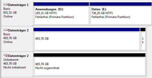

Nun wo ich sie wieder angeklemmt habe kommt folgende Meldung,
wenn ich in die Datenträgerverwaltung gehe.
Dann wird sie so angezeigt:

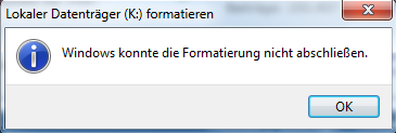

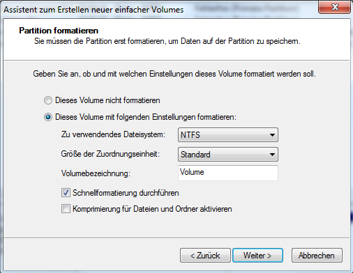

Dann hab ich versucht sie neu zu partitionieren nach dieser Weise:
-Neues einfaches Volumen...
-Größe eingegeben
-Laufwerkbuchstabe vergeben "I"
-dann folgende Einstellungen:

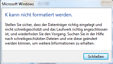

-Fertigstellen -> darauf folgt diese Fehlermeldung:
-danach sieht es immer noch so aus wie unter dem Punkt "Dann wird sie so angezeigt:"
Wenn ich nun das Gleiche noch einmal machen will, sprich "Neues einfaches Volumen..." etc., dann steht der Laufwerkbuchstabe (I) vom vorherigen Mal nicht mehr zur Verfügung.
Wenn ich daraufhin dann anstatt Laufwerk I auf einen Höher gehe, "J", dann kommt keine Fehlermeldung mehr und er fängt an zu formatieren, aber dabei hört man den Ton von Windows das sich ein USB-Gerät abmeldet und die Platte verschwindet kurz. Wenn sie dann wieder auftaucht steht da wieder RAW. :/

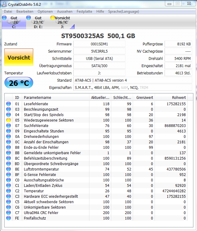

Werde euch auf dem laufenden halten. (S.M.A.R.T. Werte werd ich auch noch posten, wobei ich glaube das da alles ok ist.)
Dann würde ich mir mal ein neues USB Gehäuse holen, das scheint ja auch nicht sehr neu / modern gewesen zu sein, wenn es nicht einmal das Auslesen der S.M.A.R.T. Werte erlaubt und dann noch solche Zicken mit der Formatierung macht. Die S.M.A.R.T. Werte kannst Du übrigens während der Formatierung auslesen, dass stört nicht.

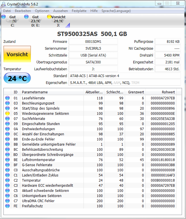

Die SMART-Werte haben einen Fehler. :/
Ist der schlimm? An sich kommen da nur relativ unwichtige Daten drauf.
14 wiederzugewiesene Sektoren, nicht wirklich viel aber auch nicht ganz belanglos und bei 952 G-Sensor Fehlern (also übermäßigen Schocks) durchaus kein Wunder. Gehe behutsamer mit den Platten um, dann halten sie länger!
