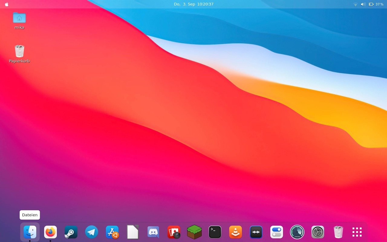

So weit bin ich bisher gekommen^^

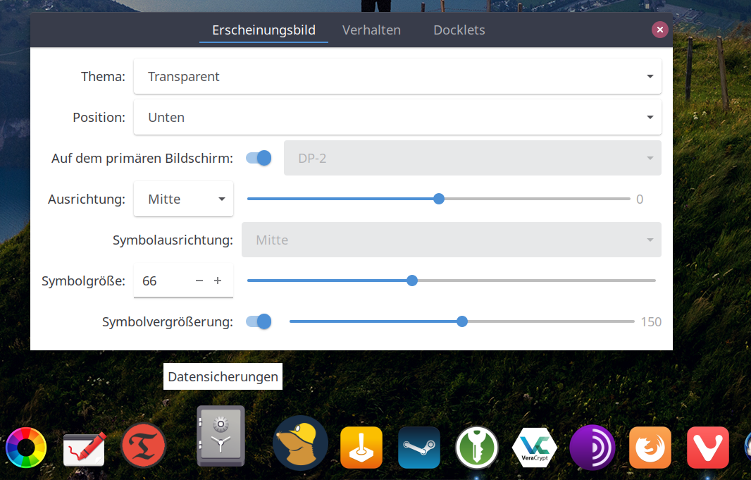

Ubuntu Budgie macht das Dock genau so und benutzt dazu Plank. Die Symbolvergrößerung bei MouseOver ist dabei einstellbar:
Reaktionen: merlin123
muss ich dann mein Ubuntu lts löschen und Ubuntu budgie komplett neuinstallieren? Plank wäre doch auch aus anderen Paketen verfügbar oder nicht? Oder machts Sinn die budgie Oberfläche zu laden? Da bin ich aber nicht sicher ob das dich mit meinen Einstellungen beißt
plank ist bei mir bereits installiert, nur habe ich diese Einstellungsmöglichkeiten gar nicht, die wie bei dir zu sehen sind.
Sobald ich daheim bin mache ich einen Screenshot.
Qubit schrieb:
Versuch es mal mit plank --preferences im Terminal.
Ausgabe- abstractmain.255 only x11 environments are supported
Dann nutzt du wohl wayland. Du könntest dich versuchsweise mal abmelden, bei x11 (also ohne wayland) einloggen und plank --preferences im Terminal ausführen. Falls du dann Einstellungen vornehmen kannst, wieder ausloggen und mit wayland einloggen und schauen ob die Einstellungen übernommen werden.
Im Arch-Wiki steht das Plank Wayland nicht unterstützt. Wird dann wohl auch so sein.
https://wiki.archlinux.org/index.php/Plank
hab jetzt das dock mit mouseover und zusätzlich noch das dock was bisher vorhanden war...kriege am neuen dock keine symbole dazu und das alte dock nicht weg ohne wayland.
mit wayland sind alle einstellungen verworfen
was für ein unterschied hat man den zu wayand und x11...ich merke bisher nichts...dann kann man immer ubuntu ohne wayland starten...
