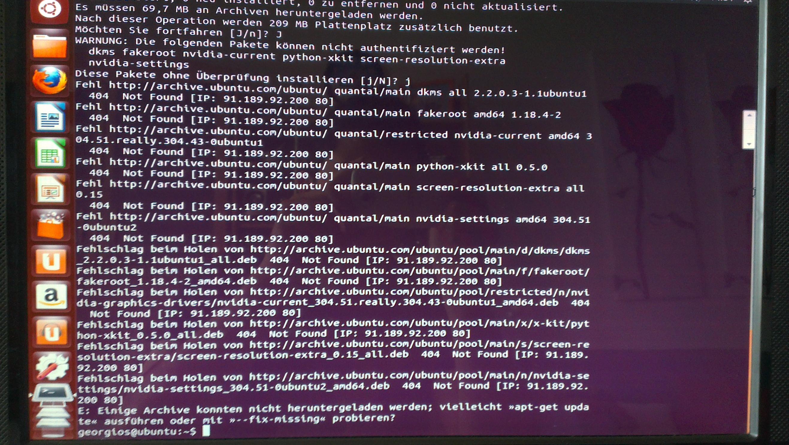

Hier ist ein Foto mit der Fehler Meldung, ich habe alles genau so eingegeben wie oben beschrieben.
versuch mal erst "sudo apt-get update", damit die Paketlisten aktualisiert werden und dann nochmal den von 'Zedar' genannten install-Befehl

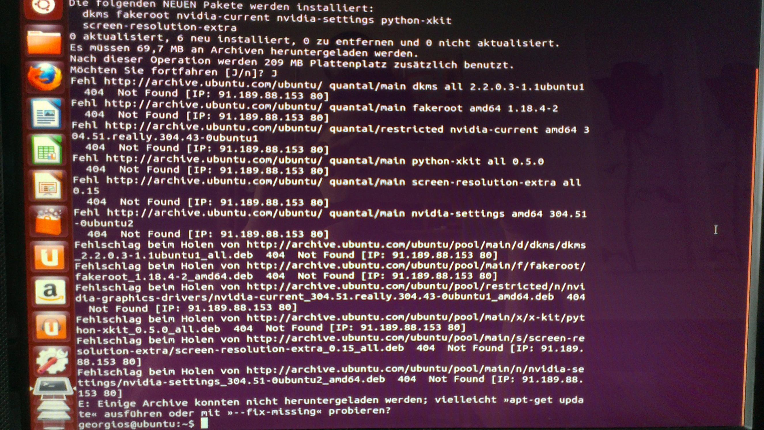

So habe es mal eingegeben da kam am Ende das heraus.
ok, also Du hast jetzt upgedatet und dann nochmal sudo apt-get install nvidia-current eingegeben, oder?
Das sieht im Moment so aus, als ob das was auf den Ubuntu-Servern nicht geladen/gefunden werden könnte, was eigentlich da sein müsste ...

Falls Du Dein Foto nur nach dem update ... geschossen wurde, müsstest Du wie gesagt nochmal "sudo apt-get install nvidia-current" eingeben und schauen, was nun für eine Fehlermeldung kommt.

Aber jetzt nochmal die Zeile "sudo apt-get install nvidia-current" eingeben und die Fehlermeldung schicken, die jetzt dann evtl. kommt.
ja, alles klar als zweite Möglichkeit bietet er uns --fix-missing an , ich muss schnell schauen wie der genaue Syntax ist.

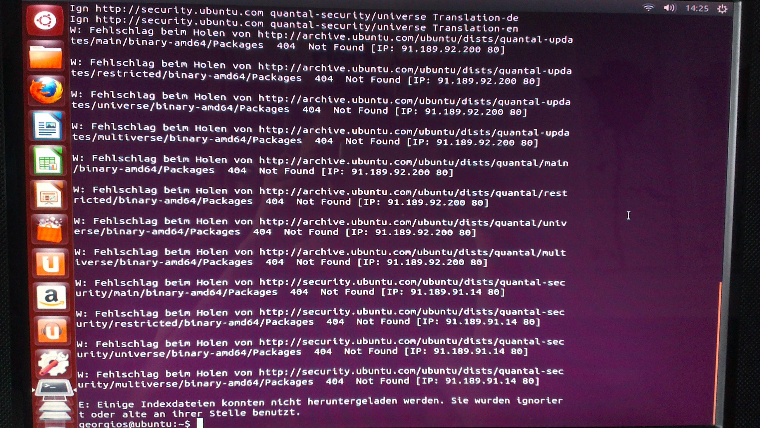

ok, "sudo apt-get update --fix- missing" mal eingeben und wieder nach den Meldungen schauen danach.
Wenn Du das gemacht hast und immer noch Fehler da sind, scheint es so, als ob wir so die aktuellen Nvidia-Treiber nicht auf Dein System bekommen.

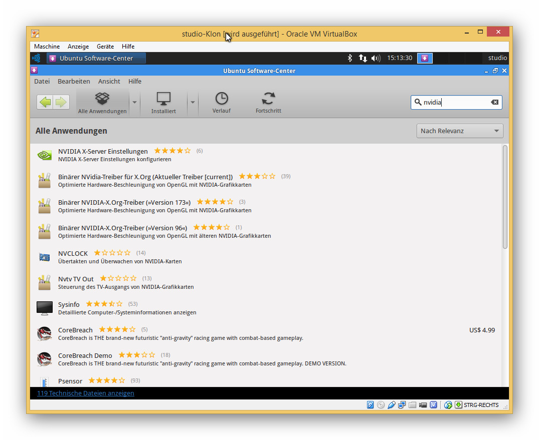

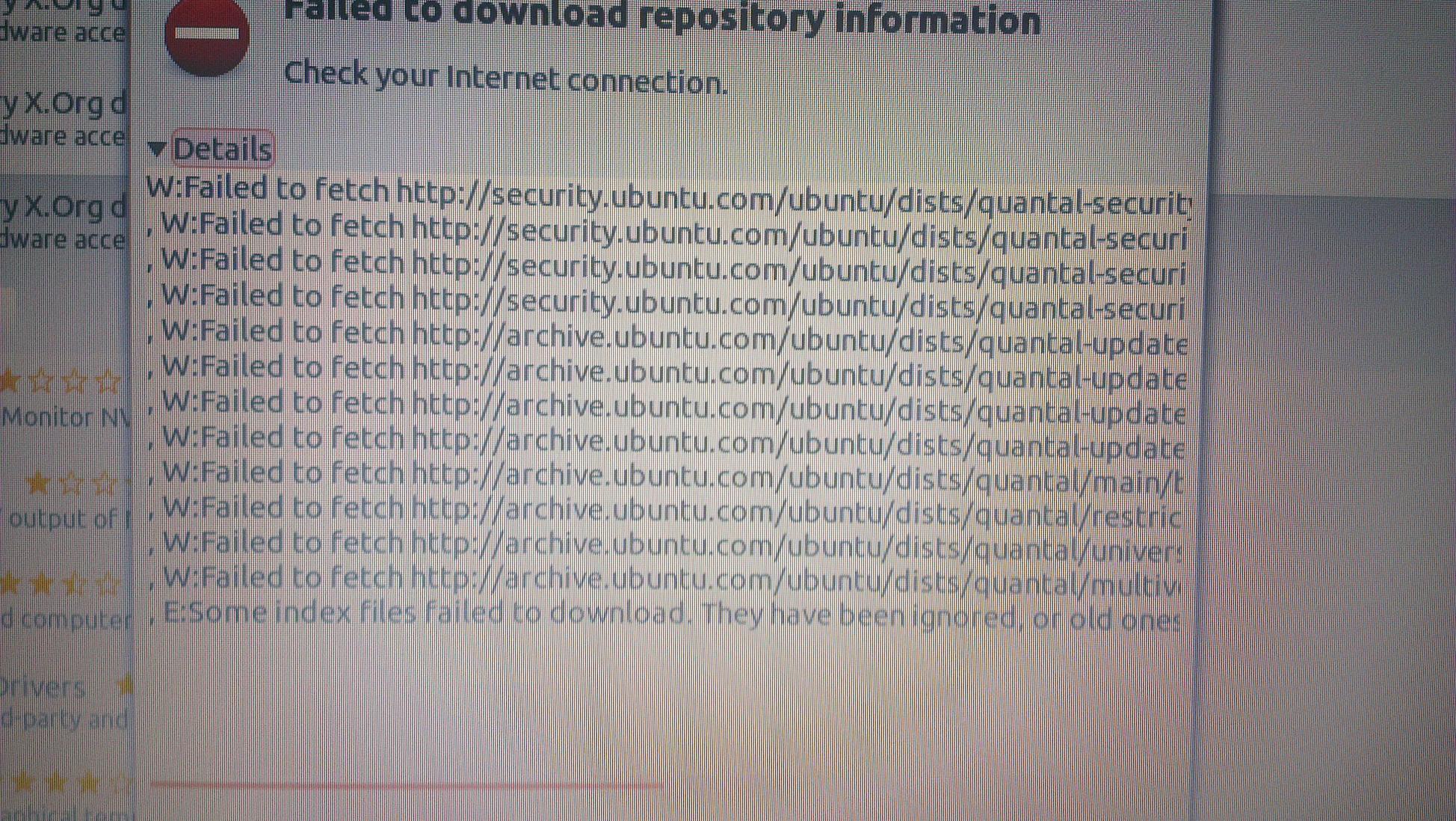

Hier noch ein Foto wenn ich die Nvidia Treiber mit dem Software Center installieren will:
Leider bin ich da auch mit meinem Latein am Ende - hoffe ein Linux-Fachmann kann dazu noch was sagen.

Ne leider kommt das gleiche dabei herraus die geichen Fehler am Ende. Also ich denke auf dem Weg geht es nicht. Falls jemand einen anderen Tipp hat kann er ihn gerne hier reinschreiben. Danke.

Ich glaube, ich habe das Problem gefunden.
In deinen Anhängen ist ersichtlich, das er nach updates/Paketen für Quantal Queztal sucht, dessen Support ist aber im Mai 2014 eingestellt worden, d.h. er kann keine Daten mehr dazu finden. Deswegen auch die Fehlermeldungen das die Server nicht mehr erreichbar sind.
