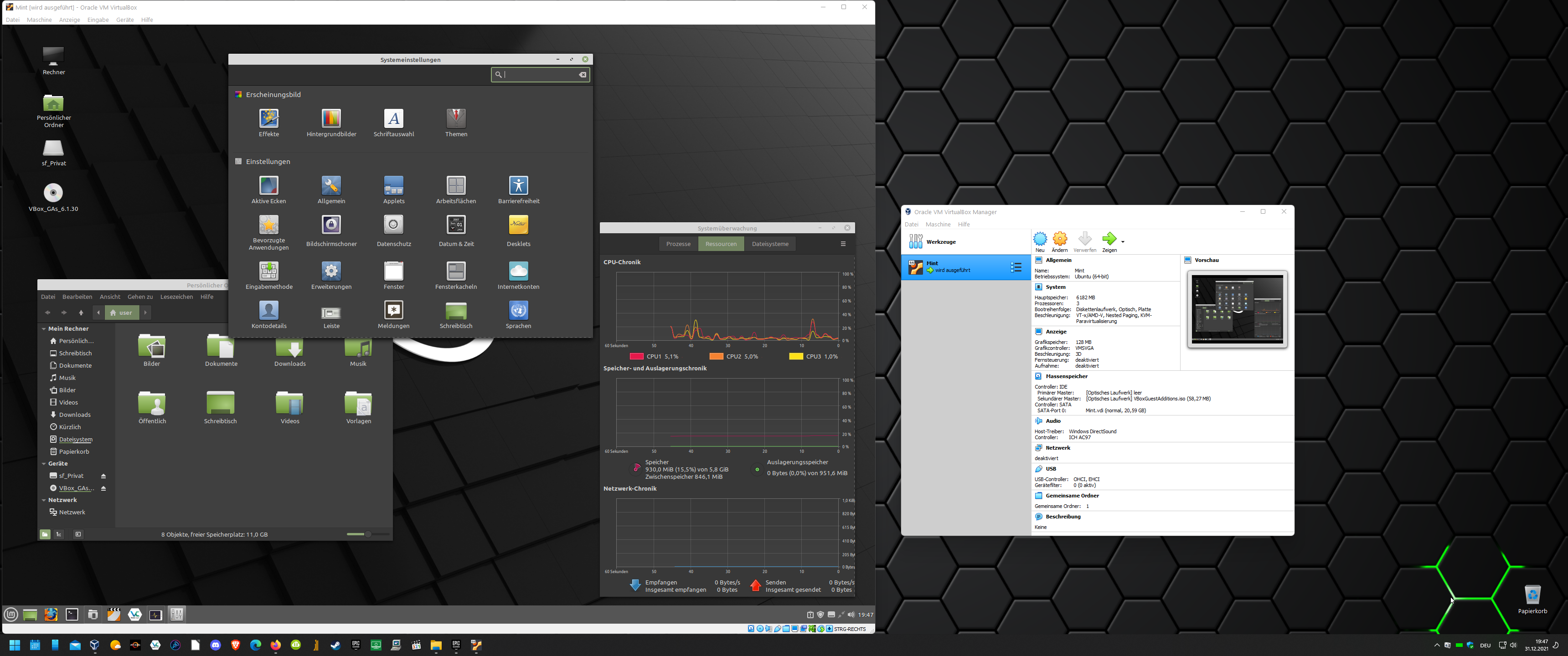

edit: du könntest Linux auch in eine virtuelle Maschine packen wie im Bild bei mir oder Windows extern sichern und Linux installieren und das Windows dort in eine VM packen. Geht alles.
