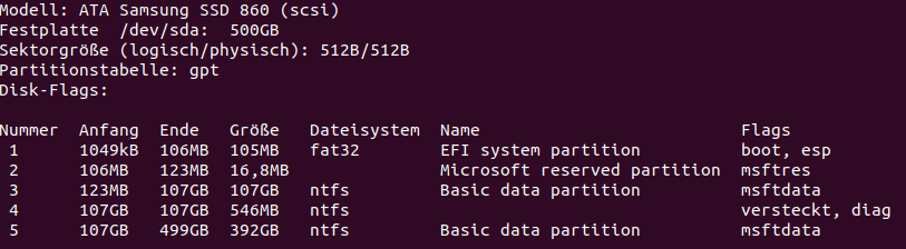

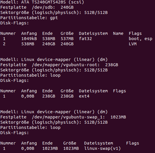

Habe gestern noch schnell den automatischen Installer drüber laufen lassen. Neben einer /boot/efi Partition hat Ubunutu mir eine gemeinsame root+home Partition und eine Swap-Partition der Größe 1 GB angelegt - soweit so gut. Jetzt habe ich aber das Problem, dass meine Windows Festplatte im Bootmenu nicht aufgelistet ist. Ich kann also nur Ubuntu starten, die Windows Festplatte wird im laufenden System erkannt und kann eingehängt werden.
Unten habe ich mal den Auszug von sudo parted -l eingefügt.
Beide Platten sind im uefi-modus installiert oder verstehe ich den Auszug falsch?

Cunhell
Mit einem update des Bootmanagers über sudo update-grub wird Windows 10 im Bootmenu erkannt und ich bin erstmal zufrieden. Danke euch für die Hilfe!
Der Thread kann geschlossen werden.
