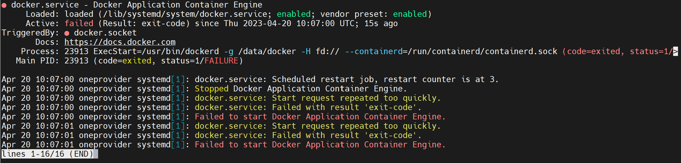

ich brauche mal eure Hilfe. Ich versuche gerade nach der Neuinstallations meines Servers mit Ubuntu 20.04 das Root-Verzeichnis von Docker zu ändern.
Normal wird es ja unter /var/lib installiert, aber ich möchte es gerne alles unter /data/docker haben.
Dabei habe ich mich an diese und an diese Anleitung gehalten, den Order nach /data/docker verschoben, diese daemon.json mit dem neuen Pfad erstellt, die docker.service Datei geändert und den neuen Pfad mit -g hinzugefügt und Docker neugestartet.
Nur leider lässt sich Docker nicht mehr starten:
Ich weiß leider nicht, was das Problem hier ist.
Daher würde ich mich sehr freuen, wenn ihr mir weiterhelfen könnt :)

Apr 20 10:06:53 oneprovider systemd[1]: Starting Docker Application Container Engine...
Apr 20 10:06:53 oneprovider dockerd[23842]: Flag --graph has been deprecated, Use --data-root instead
Apr 20 10:06:53 oneprovider dockerd[23842]: unable to configure the Docker daemon with file /etc/docker/daemon.json: merged configuration validation from file and command line flags failed: the "graph" config file option is deprecated; use "data-root" instead
Apr 20 10:06:53 oneprovider systemd[1]: docker.service: Main process exited, code=exited, status=1/FAILURE
Apr 20 10:06:53 oneprovider systemd[1]: docker.service: Failed with result 'exit-code'.
Apr 20 10:06:53 oneprovider systemd[1]: Failed to start Docker Application Container Engine.

simp^ty schrieb:
Apr 20 10:06:55 oneprovider dockerd[23887]: Flag --graph has been deprecated, Use --data-root instead
Apr 20 10:06:55 oneprovider dockerd[23887]: unable to configure the Docker daemon with file /etc/docker/daemon.json: merged configuration validation from file and command line flags failed: the "graph" config file option is deprecated; use "data-root" instead
Bin zwar kein Docker-Experte, aber ich würde mal da ansetzen.
Die Option "-g" aus dem 2. Link (von 2021) scheint nicht mehr zu existieren.
https://docs.docker.com/engine/reference/commandline/dockerd/
Edit:
Steht auch in den Kommentaren zu dem Artikel:
https://forum.linuxconfig.org/t/how...n-ubuntu-debian-linux-linuxconfig-org/1828/20
Fusion.Tio hat vermutlich den Fehler ausfindig gemacht. Ich würde die unit-Datei vom Docker-Service wieder in den Ausgangszustand versetzen und daemon.json so belassen.
Also, ich hab's jetzt so gemacht, ich habe das daemon.json wieder gelöscht und nur in das docker.service File das --data-root mit dem neuen Pfad geschrieben.
Der Docker Deamon läuft jetzt, obwohl ich die Meldung mit dem Flag --graph has been deprecated und the "graph" config file option is deprecated immer noch habe. Aber es läuft.
Danke euch!
Es is nicht ratsam die units in /lib/systemd/system zu editieren. Diese Dateien werden vom Paketmanager bereitgestellt und können bei Updates wieder überschrieben werden.
Mit der daemon.json kann dir das nicht passieren.
