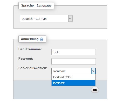

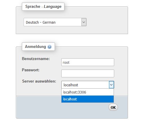

ich teste gerade die 18.04.1 LTS als Server Version.
System installiert -> LAMP Server installiert und phpmyadmin.
Im Anmeldebildschirm bekomme ich nun zwei MySQL Server angezeigt. Jemand eine Idee warum das so ist? Ich habe sondt nicht einmal ein solches Auswahlfeld bei meinen Installationen gehabt.
Danke!
Der Erste läuft über TCP, der Zweite wird über den Socket laufen.

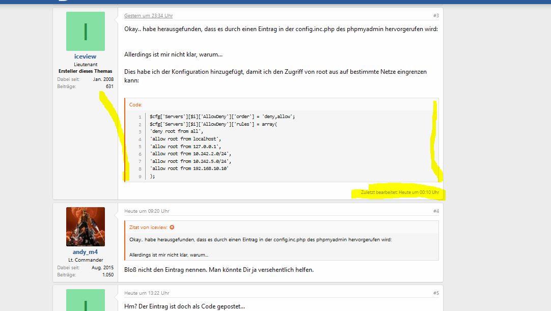

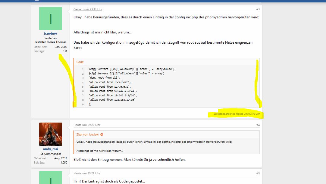

Okay.. habe herausgefunden, dass es durch einen Eintrag in der config.inc.php des phpmyadmin hervorgerufen wird:
Allerdings ist mir nicht klar, warum...
Dies habe ich der Konfiguration hinzugefügt, damit ich den Zugriff von root aus auf bestimmte Netze eingrenzen kann:
Code:
$cfg['Servers'][$i]['AllowDeny']['order'] = 'deny,allow';
$cfg['Servers'][$i]['AllowDeny']['rules'] = array(
'deny root from all',
'allow root from localhost',
'allow root from 127.0.0.1',
'allow root from 10.242.2.0/24',
'allow root from 10.242.5.0/24',
'allow root from 192.168.10.10'
Bloß nicht den Eintrag nennen. Man könnte Dir ja versehentlich helfen.
Hm? Der Eintrag ist doch als Code gepostet...
config.inc.php -> Zeilen hinzugefügt. Siehe Post von 00:10 Uhr
Mehr kann ich nicht liefern, als das, was schon dort steht...
Genau das sehe ich auch. Aber das beantwortet die Frage trotzdem nicht.
Das Du etwas hinzugefügt hast ist gut und schön. Aber welches war denn der bestehende Eintrag, welcher das Problem ausgelöst hat?
Nun alle... die geposteten Einträge gehören zusammen und beschreiben ja eine Zugriffsregel.
Aus dem Array könnte ich IP Gruppen auskommentieren, dies würde aber nichts ändern. Letztlich führt die Anweisung zur geposteten Darstellung im PHPmyadmin.
Ich habe die Anweisungen nun herausgenommen und in der /etc/phpmyadmin/apache.conf mir hierzu etwas gebaut:
Hiermit tritt das Verhalten nicht auf und ich kann dennoch die IP Adressen gut steuern.
