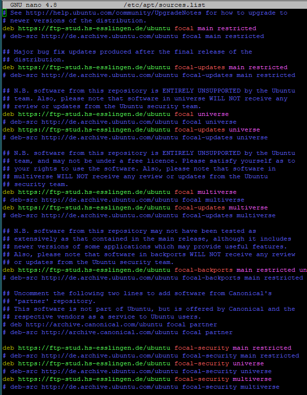

Jetzt frage ich mich ob das auch eine gute Idee für meinen homeserver wäre.
Der wird nur im Heimnetzwerk betrieben, ohne Zugang von aussen.
Er sollte aber weiter so stabil laufen wie seither.
Mir fallen so spontane Fragen ein wie:
  • kann ich mir mit der Anpassung der /etc/apt/sources.list bei späteren Updates Probleme einfangen ?
  • sind diese Spiegelserver denn sicher ?
  • ist https:// besonders sicher ?
  • ist zB auch der Spiegelserver einer Hochschule sicher ? vielleicht wollen sich Studenten auch mal ausprobieren
  • wer darf eigentlich Spiegelserver anbieten ? Geht das nur mit vorgegebenen Sicherheitsstandards ?
Hab mal einen unwichtigen ubuntu 20.04.5 LTS Testserver auf https://ftp-stud.hs-esslingen.de/ubuntu eingestellt, siehe Foto
Standardmäßig war überall http://de.archive.ubuntu.com/ubuntu drin.
Läuft seither zwar super.
Würde aber gern noch andere Meinungen und Ideen erfahren.
die spiegelserver können dir keine manipulierten pakete unterjubeln, siehe https://www.debian.org/doc/manuals/securing-debian-manual/deb-pack-sign.de.html
der mirror könnte höchstens aufhören, pakete zu aktualisieren, dann würdest du nicht mehr mitbekommen, dass es eigentlich updates gibt. debian hat da eine übersichtsseite. da diese mirror in den allermeisten fällen nicht nur eine distribution spiegeln, kann man daraus auch rückschlüsse für z.b. ubuntu ziehen. dein testweise benutzter mirror ist z.b. grün. gerade die server von hochschulen sind aber sehr zuverlässig.
edit: ubuntu hat auch eine statusseite.

@0x8100 Super....Danke!
Werde mir die Infos bei Gelegenheit reinziehen.
Hab jetzt ein besseres Gefühl.
Eben ist mir noch eingefallen wo es Probleme geben kann bzw wird.
Wahrscheinlich wird Meldung kommen daß der Paketbetreuer eine neue sources.list bereitet gestellt hat und ich nun wählen kann zwischen behalten und ersetzen.
