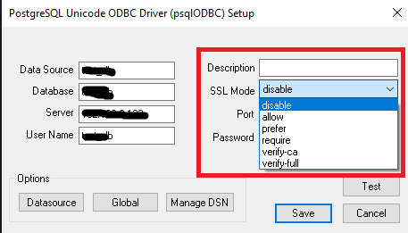

kurze Frage noch; Was genau kann ich unter SSL Mode / den verschiedenen Modi verstehen?
Finde dazu leider keine / kaum Infos.

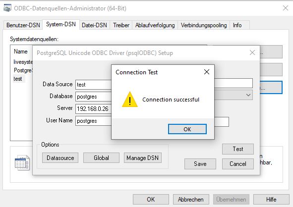

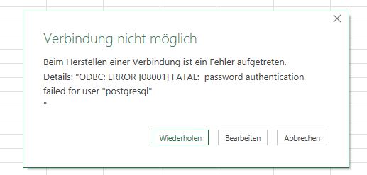

Kuriose Sache ...
Bekomme über den ODBC Data Sources Treiber eine erfolgreiche Verbindung zustande, wenn ich diese teste.
Wenn ich jedoch über Excel die Verbindung herstellen möchte, kommt eine Fehlermeldung.
Jemand eine Idee, wieso? VM ist neu installiert mit Postgresql12.

Im zweiten Screenshot wurde als Benutzername "postgresql" statt "postgres" verwendet. Letzteres ist der standardmäßige Superuser.
