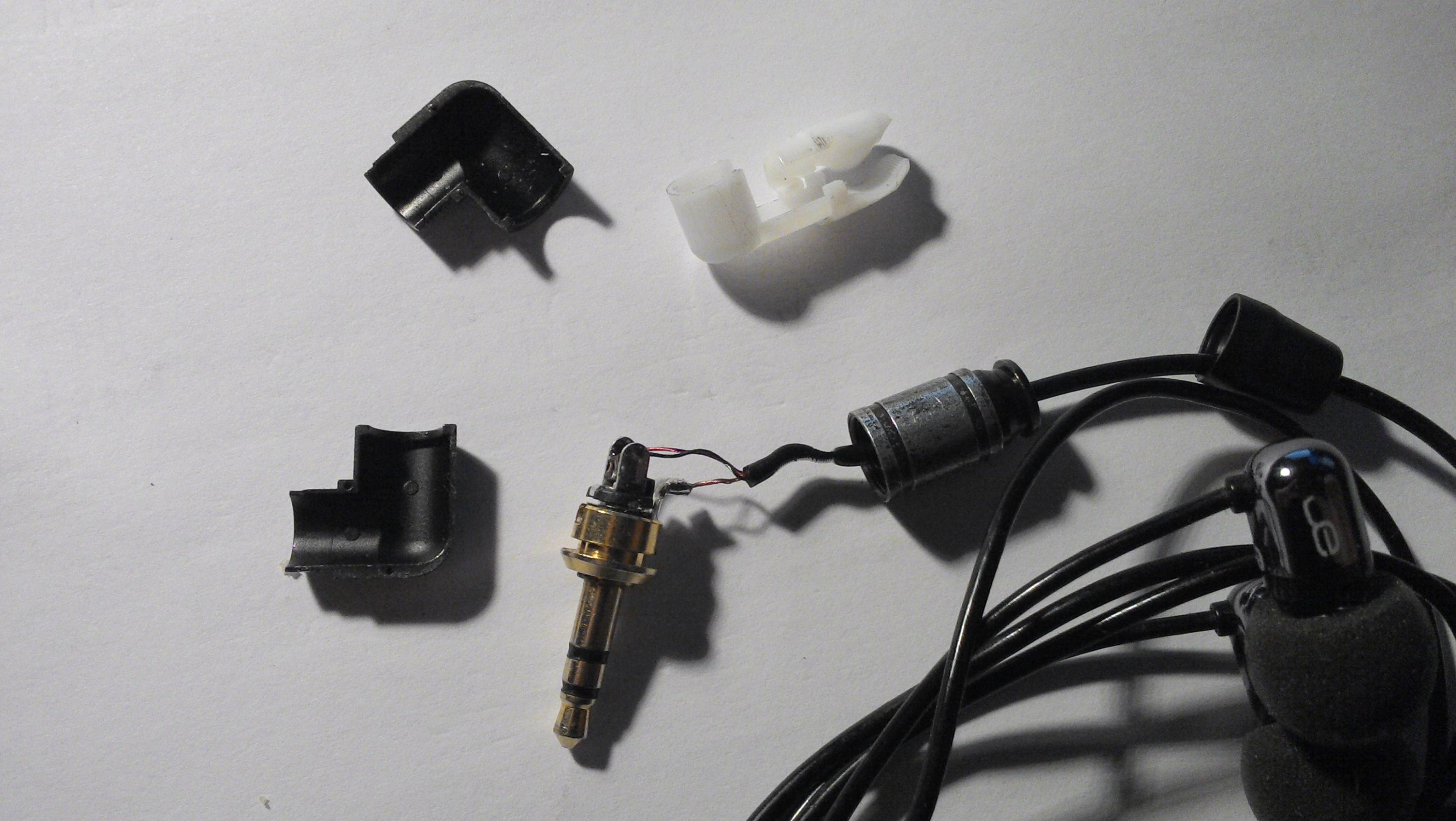

mal eine Frage, wo kann man sich so einen Stecker anlöten lassen? Mir sind meine UE auch am Klinkenstecker 2 mal gebrochen :(

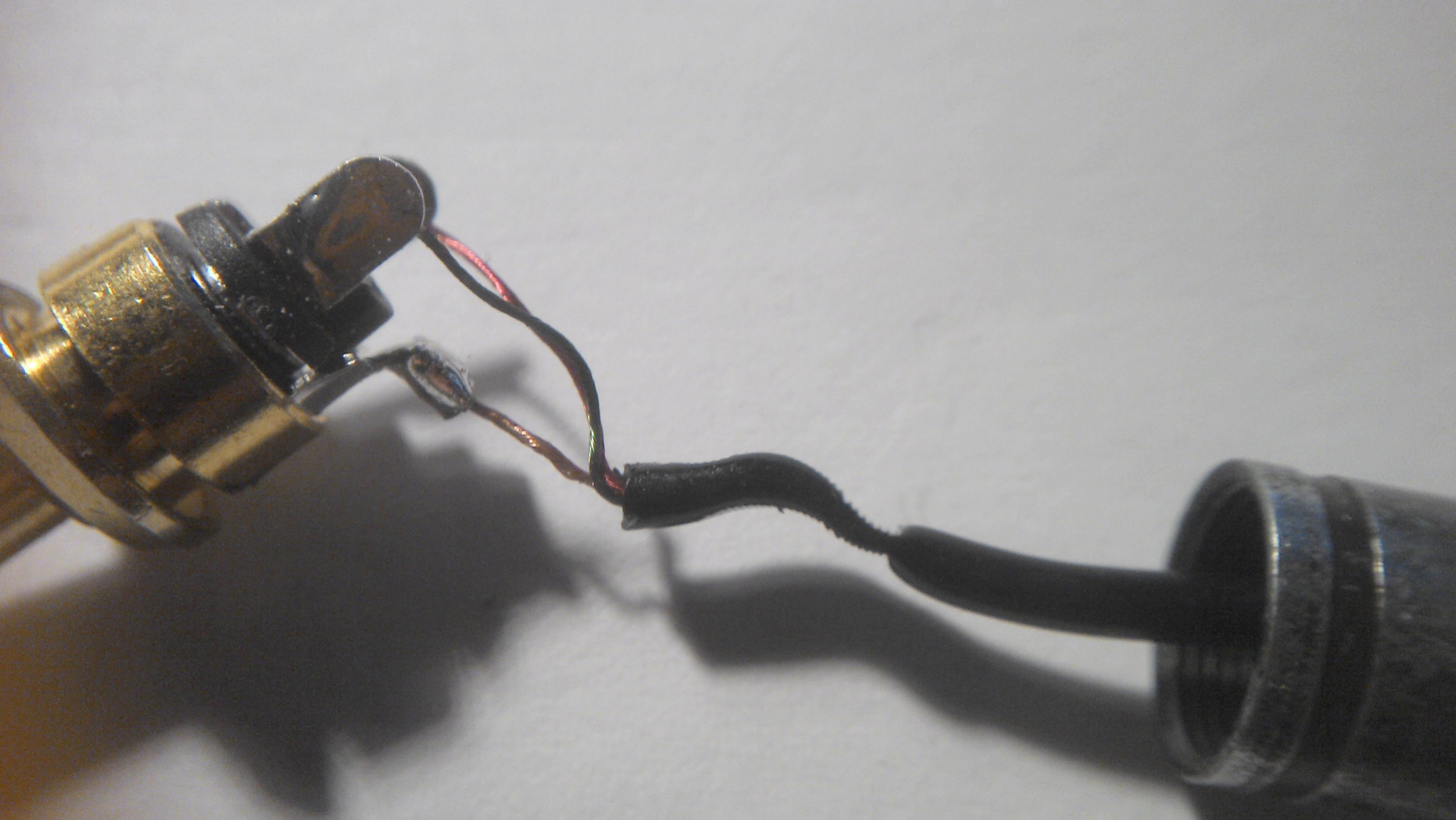

@sive: hast du evtl fotos gemacht? hab schonmal versucht einen klinkenstecker zu löten (bei meinem HS war der mikrofonstecker defekt) und hatte dann eine ader in der mitte die von der anderen umschlossen war, sodass ich sie nicht gegeneinander isolieren konnte.
Eine neutralere alternative um die 50€ wären die Brainwavz M4^^ Tick besser wären die Brainwavz M3.
Hab den Stecker mal schnell auseinander geschraubt. So sieht das Ganze aus:
Die Quetschung auf der Isolierung kommt durch die Zugentlastung.
