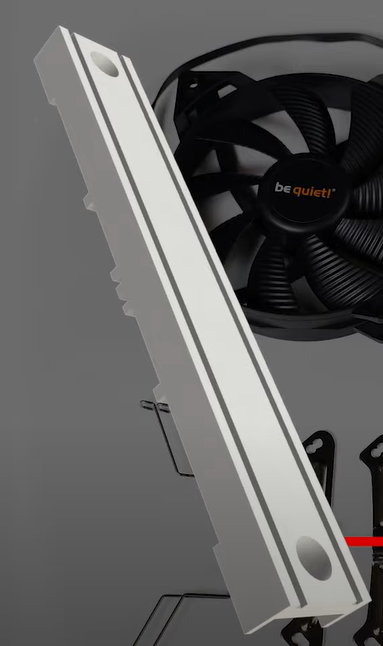

Die Metallstrebe versinkt bzw. rastet ein wenn die mittig platziert ist erst dann kann man die Schrauben fixieren

Also beim offenen Aufbau sind die Temperaturen wie vorher, somit sitzt der Kühler nicht falsch ;)
unins002 schrieb:
@0ssi
Und das geht definitiv nur an einer Stelle ? Weil dort sind doch viele "Kerben" also was
sollte dich davon abhalten sie versehentlich 1 oder 2 "Rasten" versetzt drauf zu legen ?
Sieht danach aus.
Aber dann ergibt das Foto mit dem versetzten WLP Abdruck keinen Sinn und würde bedeuten,
dass der Sockel versetzt wäre ? Da ist eine versetzte Metallstrebe irgendwie wahrscheinlicher !?
Reaktionen: unins002
Du bist ein Gott.
Durch die äußeren Nasen kann der Kühler auch nach links bzw. rechts versetzt einrasten. Dass mir das nicht aufgefallen ist, denn dadurch ist ein Arbeitsspeicherriegel verdeckt gewesen, auch das war vor dem Gehäusewechsel nicht so.
Ich kann mir das nur so erklären, dass sich der Kühler schon beim Wechseln des Gehäuses (wie auch immer das ging????) verschoben hat und ich ihn dann nach dem abmontieren (weil WLP, siehe Fotos) sogar mit einer versetzten (!) Metallstrebe montiert habe.
Ich danke dir vielmals, dass du so hartnäckig und vor allem sachlich geblieben bist! Ich hätte niemals gedacht, dass schon Anpacken der Kühler sich verschiebt (mit mittiger und festverschraubter Metallstrebe!).
Jetzt habe ich wieder max 70°C im Cinebench ohne Limits etc. also nix zu schwacher Kühler oder scheiß Gehäuse
Fazit:
Das bloße Anpacken des Kühlers beim Gehäusewechsel hat diesen verschoben! Darauf muss man erstmal kommen.
Reaktionen: Azghul0815 und wrglsgrft

Wie soll das passiert sein bei so einer groben Verzahnung und fest angezogenen Schrauben!? Oder hat die schwarze Version des Kühlkörpers keine so tiefen Rillen zwischen den Lamellen wie die silberne Version?
Wenn das vorher richtig gesessen hätte wäre das ja auch im CPU Abdruck bei der vor applizierten Wärmeleitpaste (oder ist es ein Pad, jeden Falls komisch) sichtbar gewesen aber da sass die CPU einfach nur sehr weit aussen am Rand und eine Heat Pipe in der Luft
Also irgendwie komisch aber ist ja egal wenn es jetzt tut
