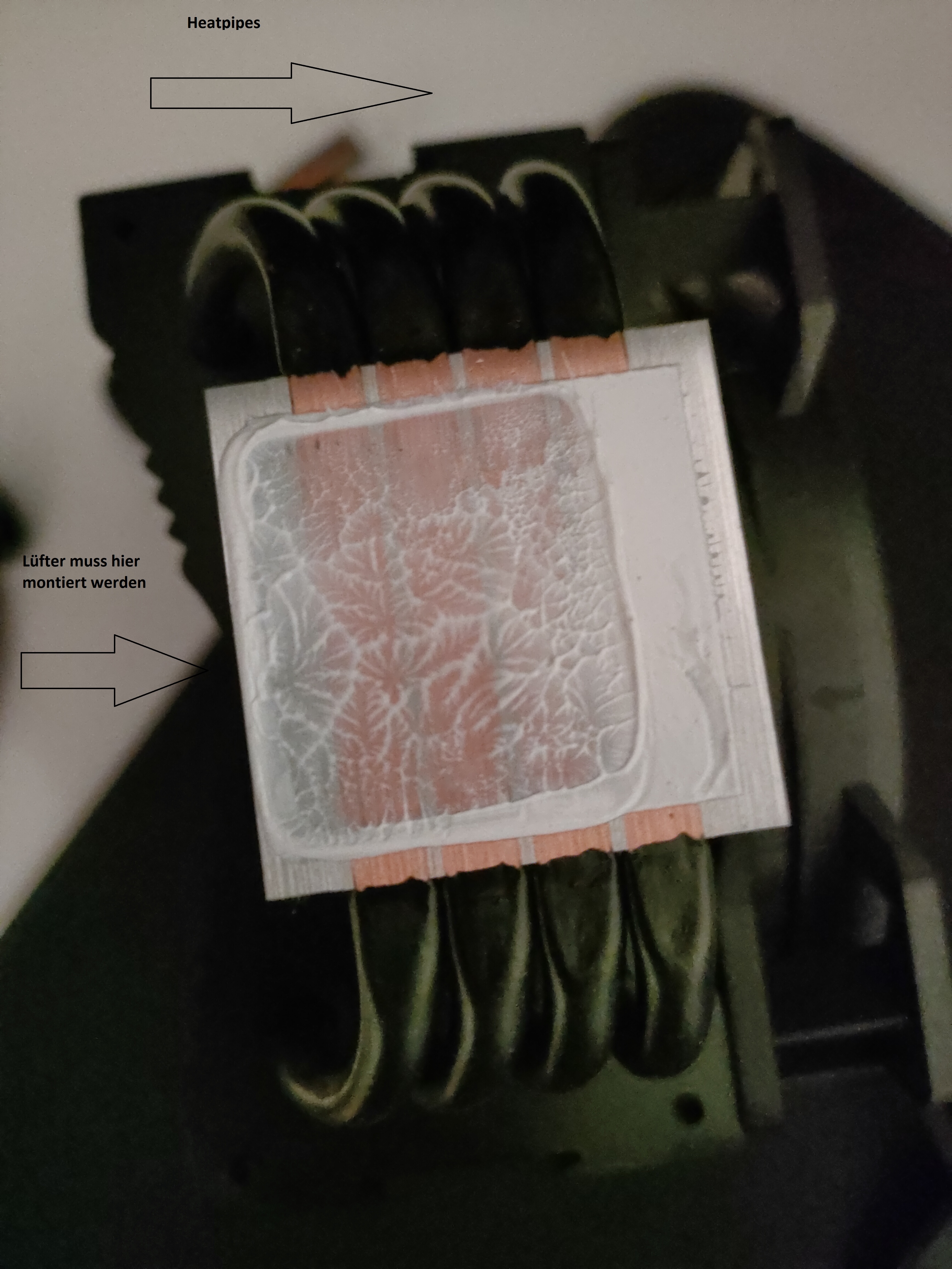

Also wenn ich deine Fotos richtig interpretiere war der Kühler vorher schon falsch rum montiert:
Der Pure Rock hat einen Asyncronen Aufbau, sprich der Heatpipes gehen nicht gerade sondern schräg weg.
Kommt daher, dass man mehr Abstand zum Ram halten kann. Also 180 Grad umdrehen wäre schon mal der erste Schritt. Dann haben auch alle Heatpipes Kontakt.
Nein. Man konnte das bei quiet Logo ganz normal abgelesen und nochmal:
ich habe den Kühler beim Wechsel NICHT abmontiert, trotzdem sind die Temperaturen gestiegen.
Das Logo Interessiert keinen, der war vorher schon falsch herum montiert, ganz klar!
100%
Darum sitzen die Heatpipes auch nicht mittig auf der CPU.
Also die Temps waren vorher schon schlechter als sie hätten sein können.
Und nochmals wahrscheinlich hat sich an den Bios Settings was geändert.
Bei 150W wäre ein dickerer Kühler immer schon gut gewesen siehe meinen Beitrag oben.
Der Kühler hat keinen Spielraum, schau dir die Montage an.
Selbst wenn der Kühler falsch montiert ist, das war er dann vorher auch und trotzdem waren die Temperaturen nicht so hoch wie jetzt.
Der Kühler war 100%ig um 180 Grad verkehrt montiert, da bin ich mir sicher.
Dann wären auch die Heatpipes zentral auf der CPU.
Dann haben sich die Einstellungen im Bios geändert, der Kühler ist defekt oder das O11 ist nicht toll
bei Luftkühlung. Was ja auch schon festgestellt wurde.
Wie bist du dir da so sicher? Der Schriftzug wäre dann nämlich auf dem Kopf/spiegelverkehrt gewesen, was laut seiner Aussage nicht so war.
Nochmal:
Wenn darunter die Kühlleistung leidet, dann wären die Temperaturen vorher auch so hoch gewesen.
Der Schriftzug spielt wie gesagt keine Rolle. Die Biegung der Heatpipes ist so gedacht, dass der asymetrische Aufbau den Kühlkörper weg vom Ram bringt, wie bei jedem anderen Kühler auch der so designt ist. Und der verschobene Abdruck, der Lüfter auf der falschen Seite und die Biegung der Heatpipes auf seinem Bild zeigen es ja deutlich, falsch herum.
Nein die Montage ist eben falsch, 180 Grad verdreht und wenn man es richtig macht bedecken die Heatpipes auch die CPU.
