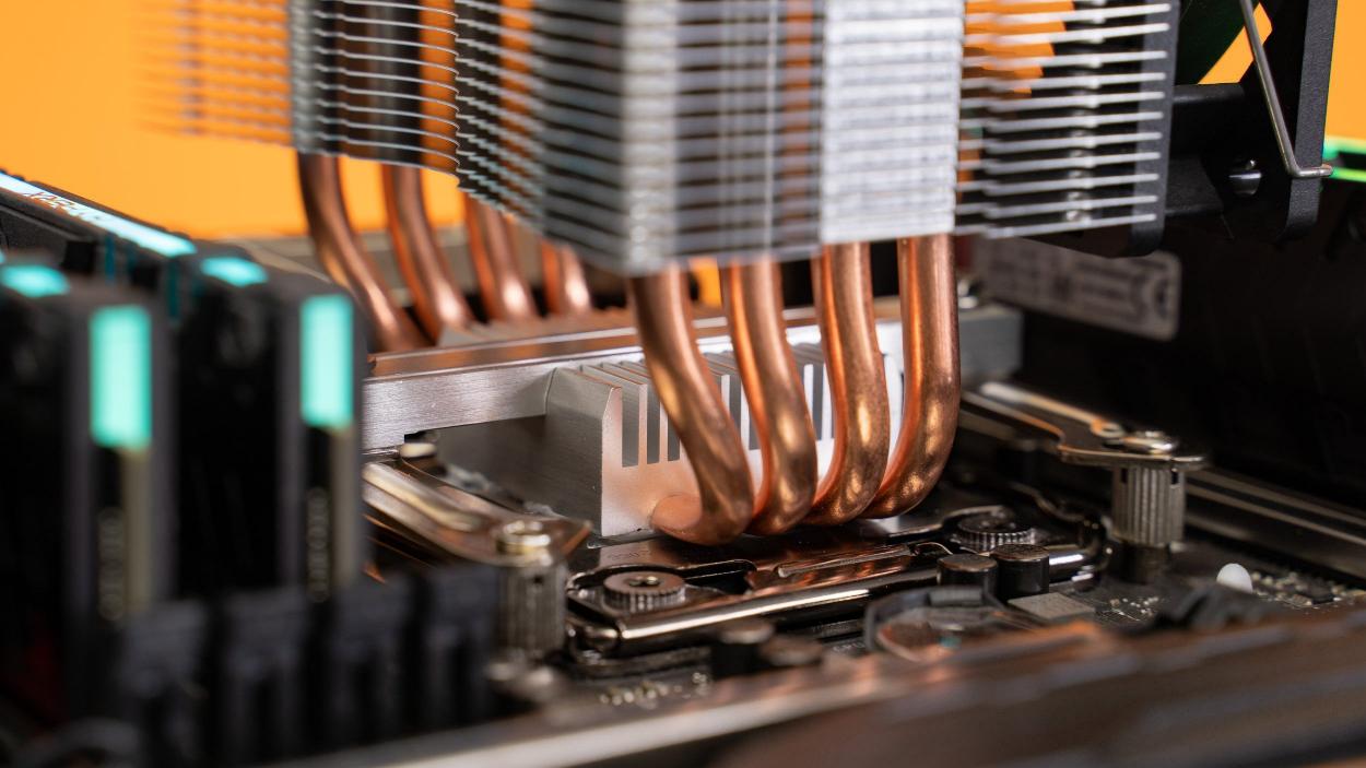

Nein die Montage ist eben falsch, 180 Grad verdreht und wenn man es richtig macht bedecken die Heatpipes auch die CPU.
Die Ausrichtung scheint korrekt zu sein denn der Kühlkörper "neigt" doch nach links also weg vom RAM
aber du hast es genau wie bereits Snoop7676 in Beitrag #44 richtig erkannt, dass er nicht mittig sitzt !
Somit liegt das Problem vermutlich dort:
unins002 schrieb:
ich kann den Kühler leider nicht verschieben weil da so eine Metallstrebe über die Kontaktfläche kommt die das fixiert
Die Metallstrebe kann offensichtlich in verschiedenen Positionen aufgesetzt werden also auch
wenn der Kühler auf der CPU falsch sitzt. In dem Fall sitzt der Kühler etwas zu weit rechts !
Das erklärt natürlich nicht den Temperaturunterschied weil er vorher auch falsch montiert war
Ja nee eben nicht, er neigt nach rechts, sieh dir das Bild mit den Ramriegeln an. Der schmale Kühler überragt komplett den ersten, wenn nicht auch noch den zweiten Ramslot.
Oder sieh dir das Bild mit dem WLP Abdruck nochmals an,wenn von der Bodenplatte startest neigen sich die Heatpipes nach rechts, also hin zum Ram und der Lüfter ist auch rechts montiert, komplett falsch herum.
Um 180 Grad drehen, dann sitzen auch die Heatpipes mittig auf der CPU.

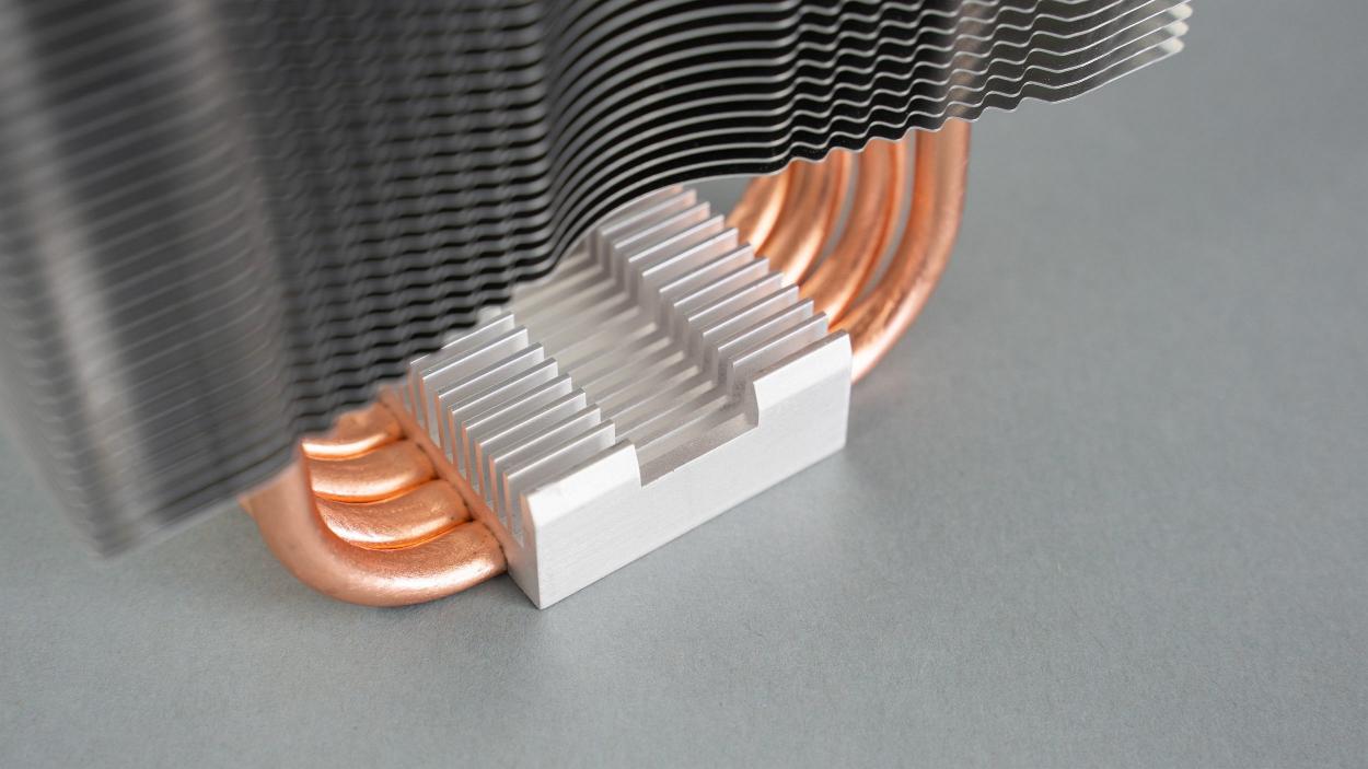

Etwas besser könnten sie schon werden, wenn der linke Rand der CPU nicht auf totem Alu sitzt was kaum was abführt, sondern auf ner Heatpipe und rechts auch noch ne Heatpipe dazu kommt.
Aber du wirst recht haben, der mega Unterschied wird es nicht sein, dafür ist der Kühler zu klein
bei 150W dauerhafter Abwärme.

Was den Schriftzug angeht, es wäre nicht das erste Mal dass der BQ Schriftzug bei richtiger Montage Kopf steht. Darauf kannst dich nicht verlassen.
Hö ? Der Kühlkörper ist definitiv nach links versetzt (im Vergleich zur Kühler Bodenplatte)
also die Ausrichtung passt schon aber er muss den Kühler halt etwas nach links versetzen.
Er muss halt zuerst die Metallstrebe mittig platzieren und danach den Kühler ausrichten.
Nicht erst den Kühler und danach Metallstrebe so auflegen, dass die Schraublöcher passen.

Mach doch mal ein Foto des Kühlturms im Winkel auf den Sockel, dass man auch die Biegung der Heatpipes sieht.
unins002 schrieb:
Wie meinst du? Weil die Metallstrebe zum fixieren des Kühlers kommt über die Platte die auf dem Prozessor sitzt
Solange die Metallstrebe dummerweise in mehreren unterschiedlichen Positionen aufgelegt werden kann,
weißt du doch gar nicht genau wo die Mitte ist. Ich sage bei dir ragt die Strebe links weiter rüber als rechts.
Reaktionen: unins002
