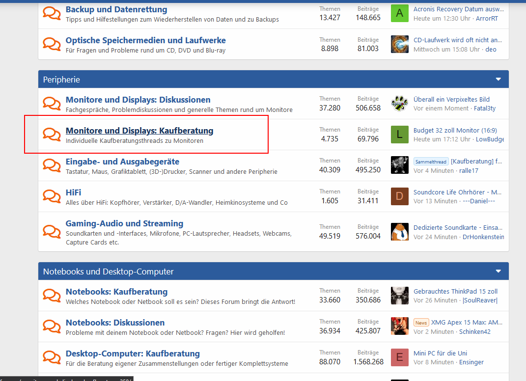

Ich würde es dir Raten, unter Kaufberatung-Forum für Monitor zu posten, damit Leute die wissen was du es empfehlen kannst. Da gibt es die Fragebögen auszufüllen was du es brauchst :)

Ja schwierig nh, also ich will einfach nur einen gaming monitor der empfolen wird nicht das das wieder so endet wie jetzt das alles verpixelt ist
