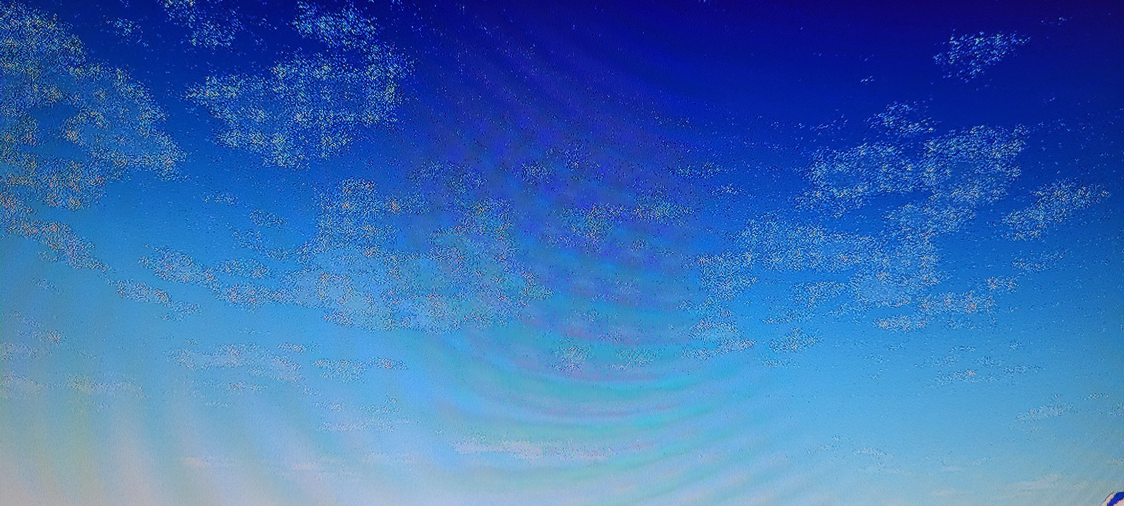

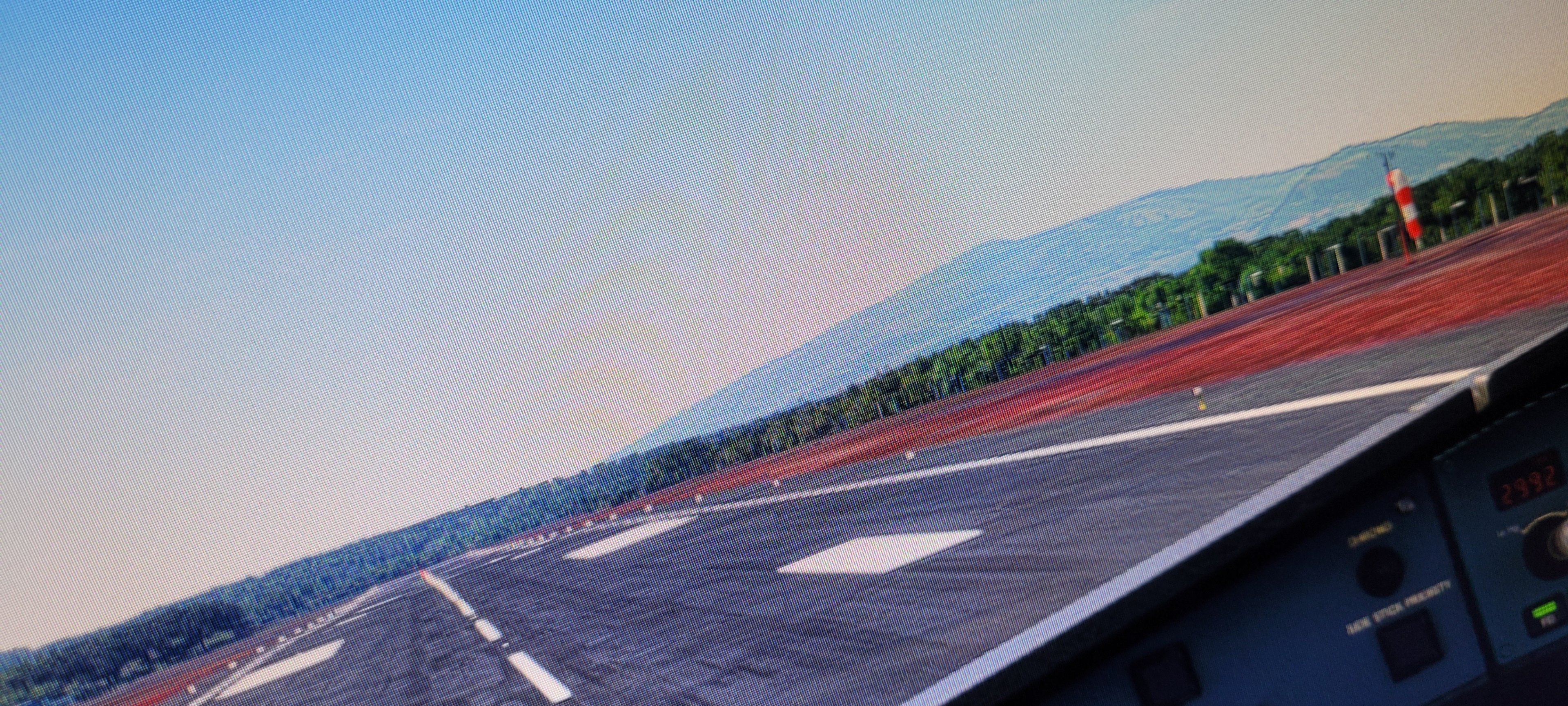

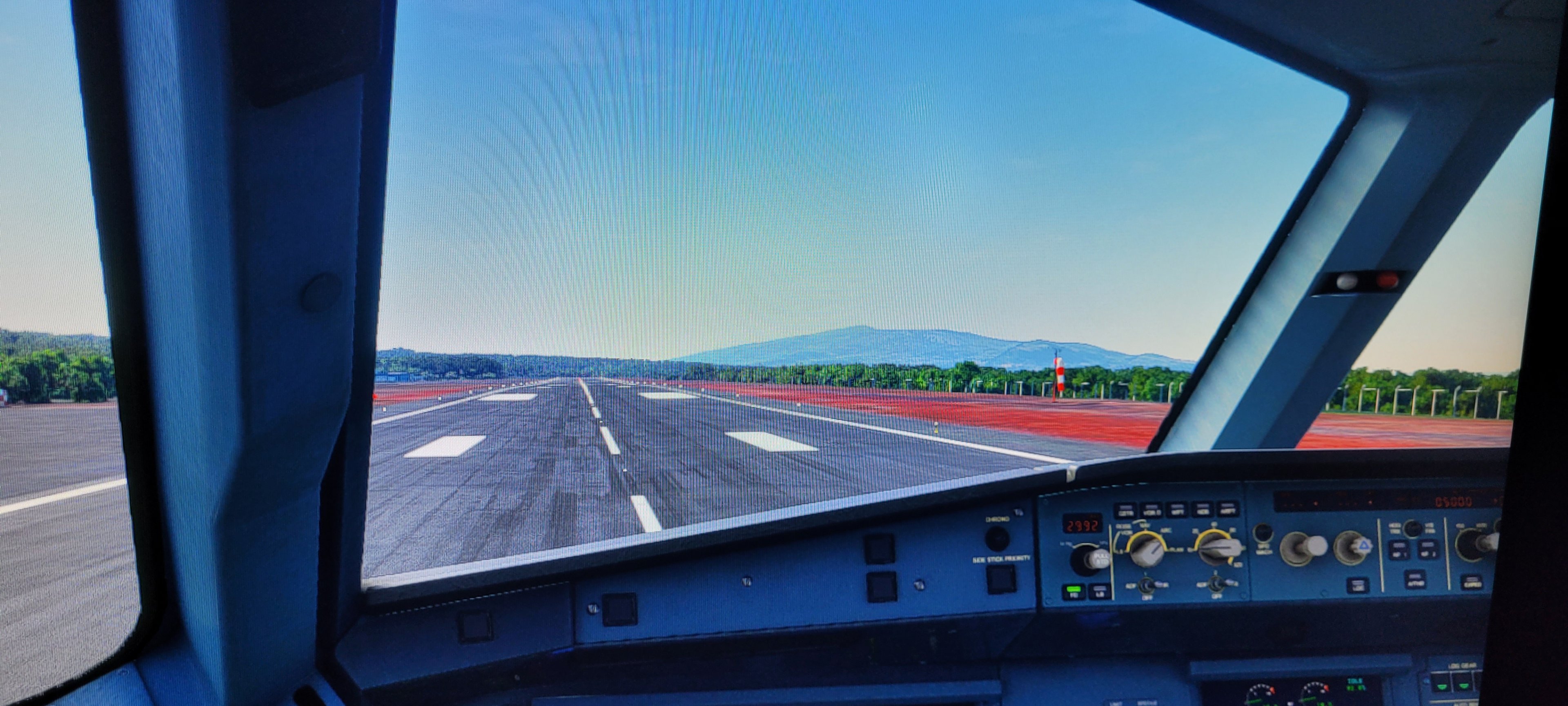

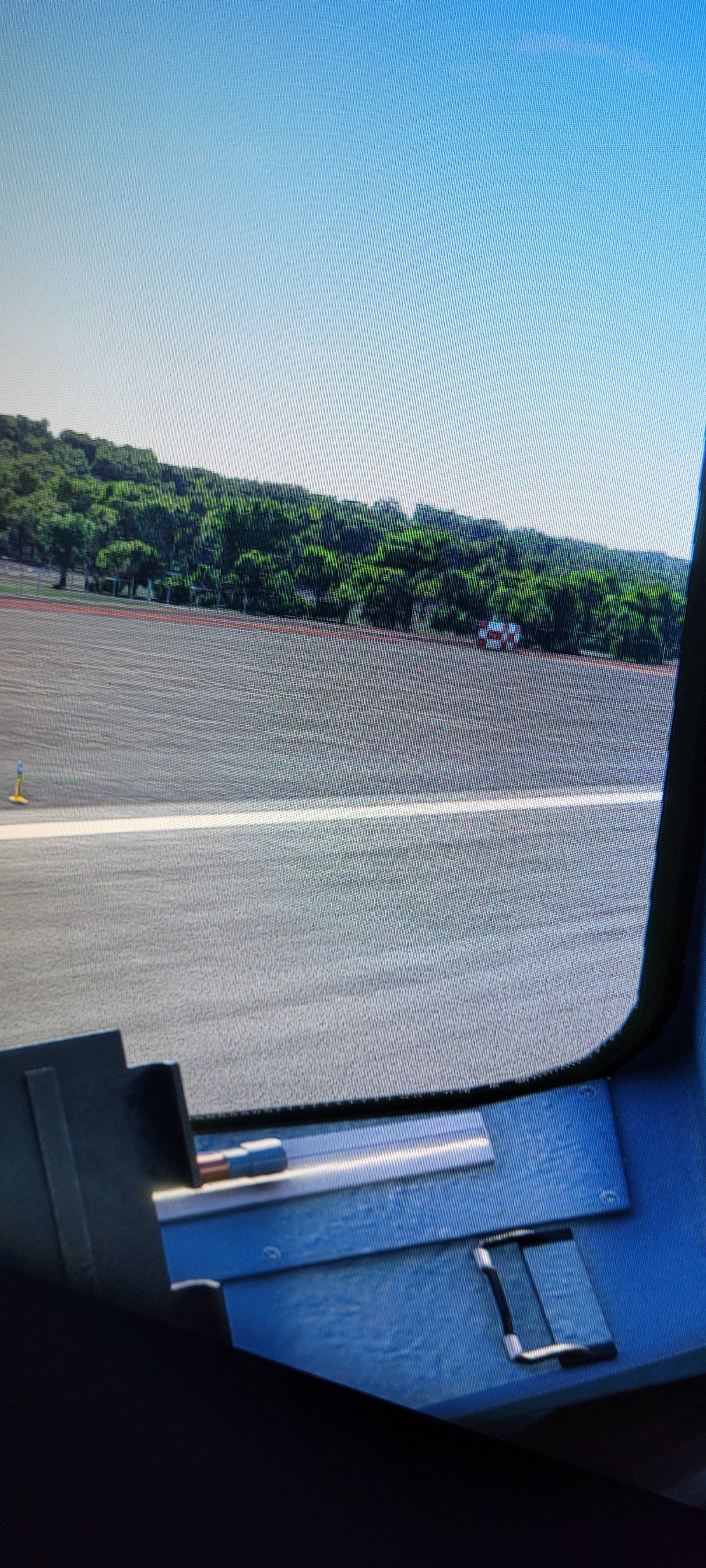

Also, 280hz ist eingestellt, der neuster treiber ist auch installiert, ich werde euch gleich ein bild schicken. !
Ich mach 1 Bild auf dem Gaming Monitor und 1 auf dem 2
Ich würde jetzt mal behaupten, dass in den Spielen eine variable Grafikqualität eingestellt ist, die je nach Leistung die Grafik runterschraubt. Da die Spiele dann versuchen bei deinen unterirdischen Speccs die 280 FPS zu liefern müssen die halt ALLES inklusive der berechneten Auflösung runterschrauben. Aber ohne Bild ist das nur ein Schuss ins Blaue.

Glaube, das was du meinst ist einfach die geringere Pixeldichte. Selbe Auflösung bei größerer Diagonale ist immer eine Verschlechterung. Bis auf die Wolken im letzten Bild kann ich nur das erkennen.

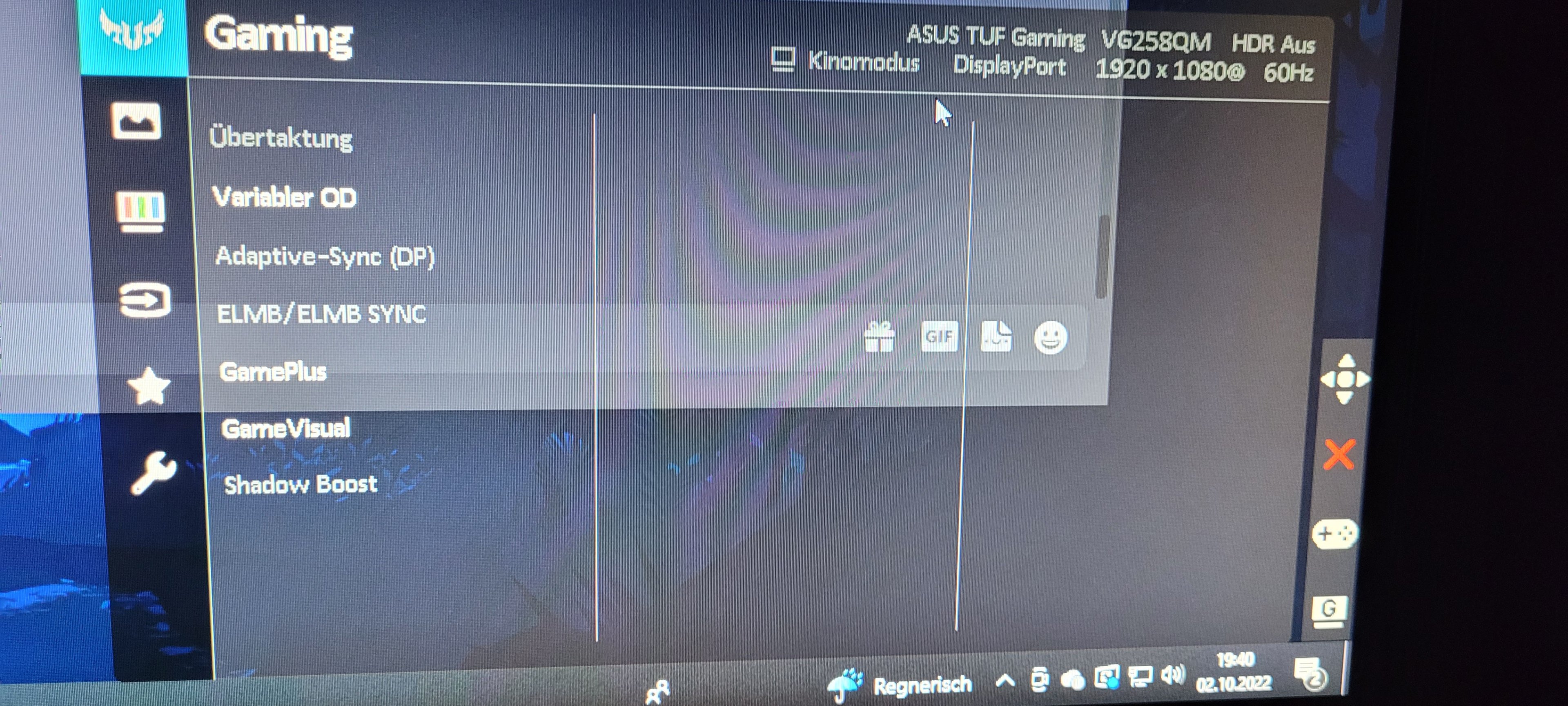

Mach mal Overdrive oder Overclocking auf dem Monitor aus, also nicht den 280Hz Bullshit von Asus, den der Monitor offensichtlich gar nicht liefern kann.
Hat dein Monitor ein OSD wo du sehen kannst ob G-Sync aktiviert ist?
Solltest du kein Displayport Kabel haben stell doch mal 120Hz ein.

also overclocking ist aus, daher habe ich nur noch 60hz

Wenn die Artefakte nicht vom Kabel kommen, dann kann es eigentlich nur noch an Überschärfung liegen. Alle Kanten haben Halos, die auf Überschärfung hindeuten. Das Salt and Pepper Rauschen im Himmel habe ich aber so noch nicht gesehen. Da müsste dann vermutlich schon an mehreren Stellen der Schärferegler voll aufgerissen sein.
