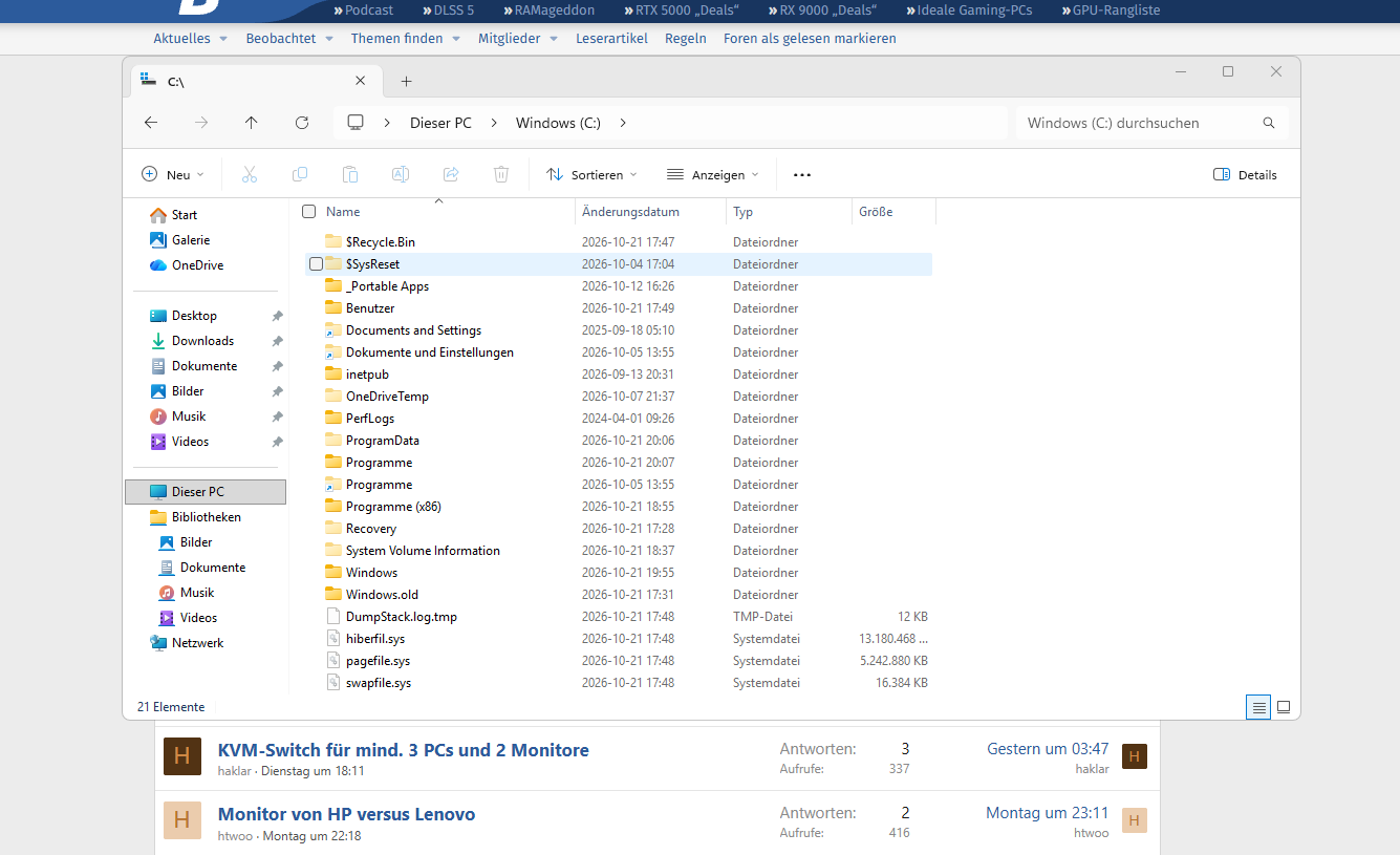

Ich habe einen Monitor der bislang mit einem Firmen-Laptop verbunden war.
Jetzt ist ein (privater) MiniPC mit dem Monitor verbunden und ich sehe nun ein stark überhelltes Bild. Abgrenzungen zwischen Feldern und Fenstern sind kaum erkennbar.
Wieso kann der Wechsel eines Rechners so etwas bewirken? Das hatte ich bisher nie.
Und wie bekomme ich wieder ein normales Bild?

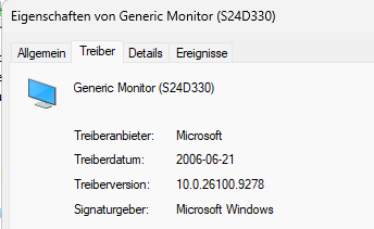

Um welchen Monitor geht es denn ganz präzise? Eventuell hilft ein INF-File vom Hersteller.

Der Screenshot sieht für mich normal aus, also wird es evtl. an den Einstellungen des Monitors liegen.

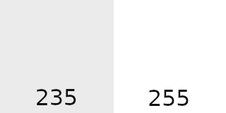

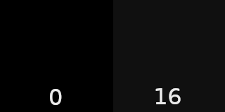

Überprüfe, ob Unterschiede bei den beiden Weiß- und Schwarztönen erkennbar sind:
Falls nicht, ist wahrscheinlich ein falscher Farbraum eingestellt. Das solltest du in den Grafikeinstellungen in Windows ändern. Andernfalls sind einfach entweder im Treiber der Grafikkarte oder im Monitor selbst Kontrast/Helligkeit entsprechend verstellt.

Sind das oben deine Screenshot? Wenn ja, die sehen doch völlig normal aus.

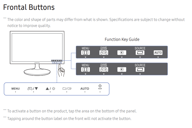

Ansonsten gibts ja am Monitor abseits der normalen Helligkeits-/Kontrasteinstellungen evtl. noch diverse Profile (Bild/Film/Gaming/etc.). Vielleicht versehentlich geswitched?
Der Screenshot war sicher nur als Beispiel, um helle Übergänge zu zeigen, damit man besser versteht was gemeint ist - meine Vermutung.
