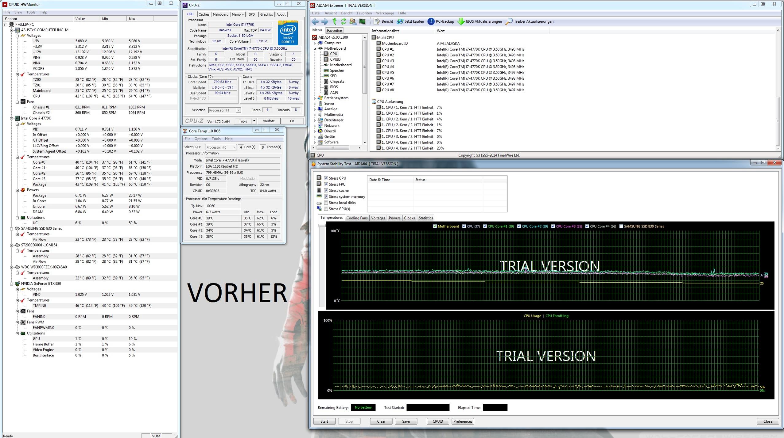

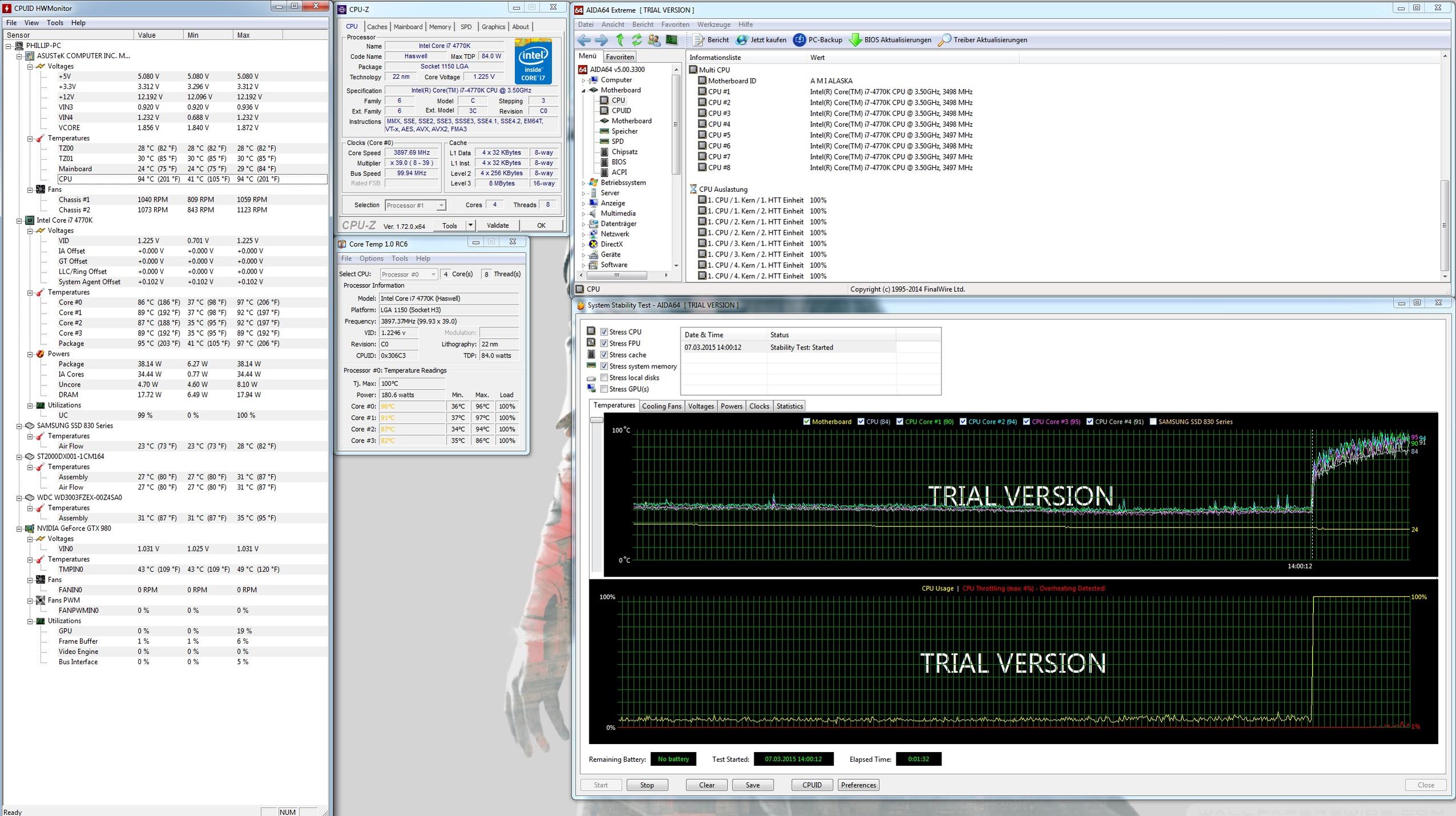

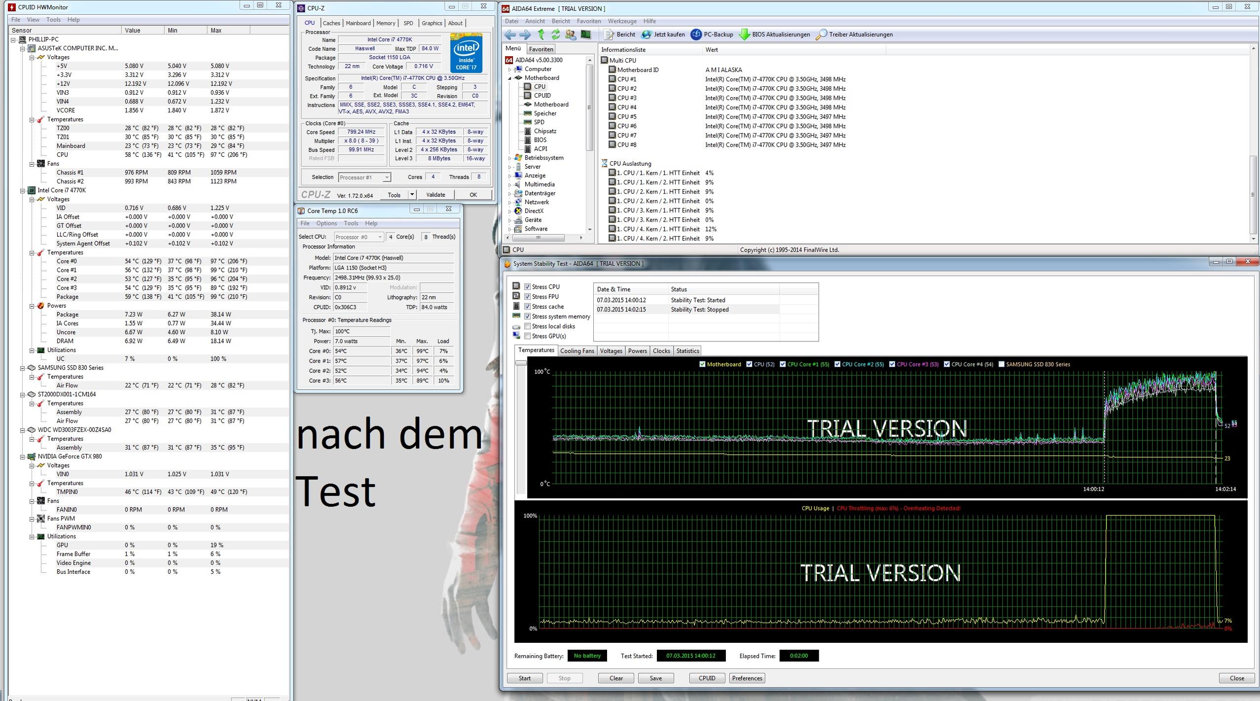

Ich habe ein Problem mit der Hitzeentwicklung bei meinem Intel i7 4770K auf dem ASUS Maximus Hero VII.
Lüfter, WLP, etc. ist alles so wie sich's gehört.
Zum Problem:
Ich lese die Temperaturen mit CoreTemp (Version 1.0 RC6) aus und dort geht die Temp unter Volllast auf 100C+
Ich mache den CPU Stresstest mit "AIDA64 Extreme". Die Tests breche ich meistens nach 1-2 Minuten ab weil die Temperatur ins unermessliche ansteigen.
Das ganze tritt jedoch nicht nur bei den Tests auf, sondern auch bei BF4 oder beim rendern mit Adobe AE.
Der Prozessor ist nicht übertaktet und läuft mit bis zu 3,5GHz. Gekühlt wird dieser mit dem Standardlüfter.
Weis jemand woran die extrem hohen Temperaturen liegen und wie ich diese dauerhaft niedrig halten kann?
Im Anhang habe ich Screenshots von:
HWMonitor, CoreTemp, CPU-Z, AIDA64
Das ganze zeigt das System VOR, WÄHREND und NACH dem Test.
Ich hoffe das jemand Rat weis.
MfG
FreakyGreen
