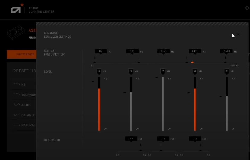

Also habe ich nach Einstellungen gesucht, um dem entgegenzuwirken und wurde auch fündig. Diese Einstellungen wurden in der Astro Software gemacht:

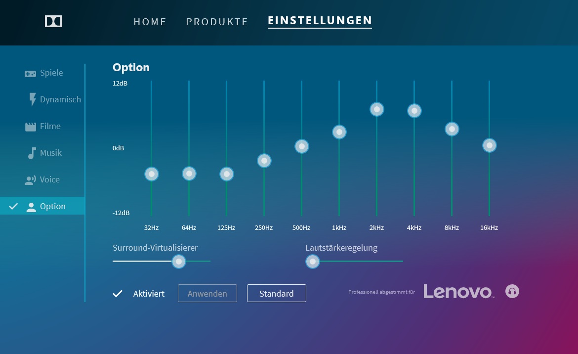

Das Problem: Ich habe kein Astro Headset, sondern ein HS70 Pro von Corsair. Für mich stellt sich nun die Frage, wie ich diese Einstellungen am besten nachahmen kann. Sowohl bei Dolby Access als auch in der Corsair Software (iCUE) ist der Equalizer starr mit Frequenzen von 32Hz bis 16kHz. Die Schritte im Astro-Eqializer sind größer und befinden sich teilweise zwischen den Werten bei Dolby (die abgebildeten Einstellungen sind kein Nachahmungsversuch, sondern einfach die aktuellen Settings):
Außerdem gibt es noch Bandwith-Einstellungen mit 2.7, 1.3 und 2.2. Hier weiß ich gar nicht, was damit gemeint ist. Zudem sind zwei Werte als rot markiert, wovon ich die Bedeutung auch nicht kenne.
Kurzum: Was wäre der beste Weg, um die oben genannten Settings (im Optimalfall) 1:1 auf meine HS70 Pro zu spiegeln? Ich habe auch HeSuVi, verliere mich da aber komplett in der Fülle der Möglichkeiten.

Wie kommst du auf die von dir genannten Werte? Wenn ich den Astro-Screenshot nehme, dann sehe ich da 84 +4, 660 +3, 3350 +7, 4001 +4, 1150 +2-
Die Bänder sind 85, 660, 3350, 4000 und 11500Hz.
Mein Frequenzgang ist normalisiert, sonst übersteuert (clippt) das Signal. 20Hz und 20kHz habe ich mit 0dB (bzw. -7dB) angenommen, sonst ergibt das keine Mittenbetonung.
(2.7 *660Hz =1782Hz; 1.3 *3350Hz=4355Hz, etc. )
Damit ist gemeint wie steil der Filter ist, also wie stark die Umgebung beinflusst wird. Entspricht der Güte Q bei EQ-APO. Bei EQ-APO müssten das eher kleine Gütewerte, ich schätze im Bereich 0-2 sein.
Ach, hab ich ganz übersehen. Je enger du das setzt, desto schlechter lässt sich das auf dein Headset übertragen. Ich halte die ganze Prämisse sowieso nicht für sinnvoll.
