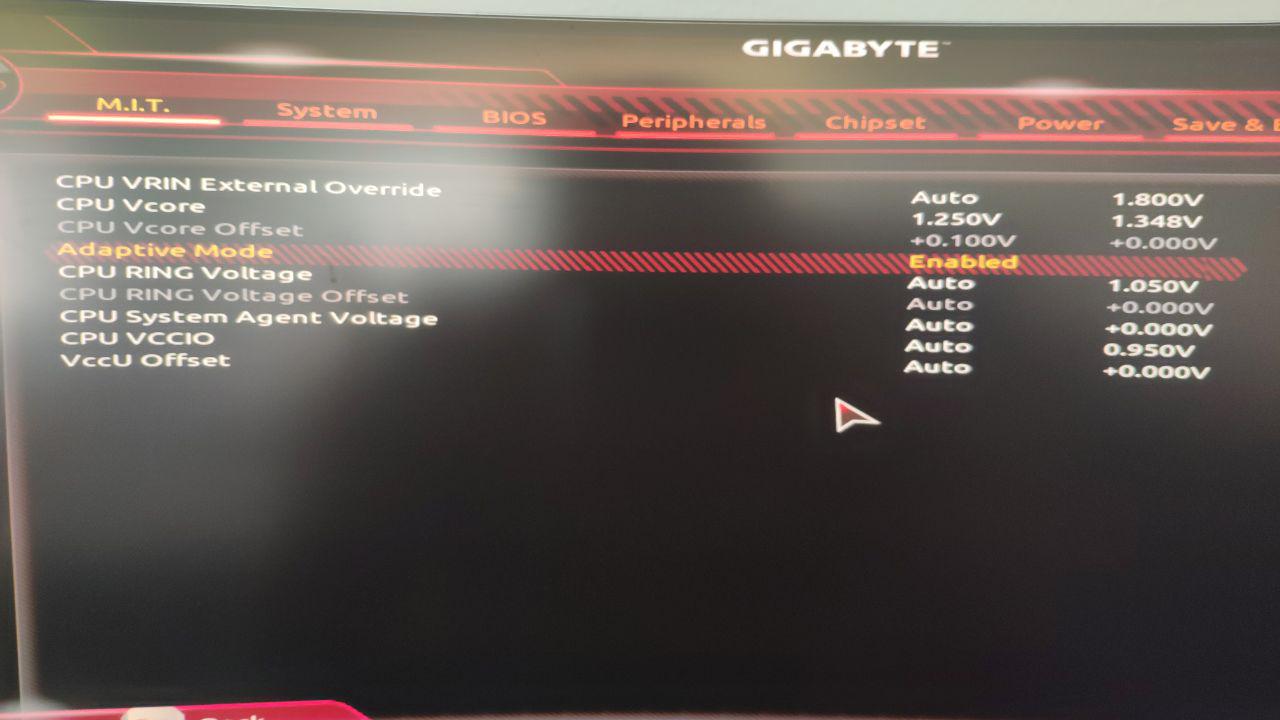

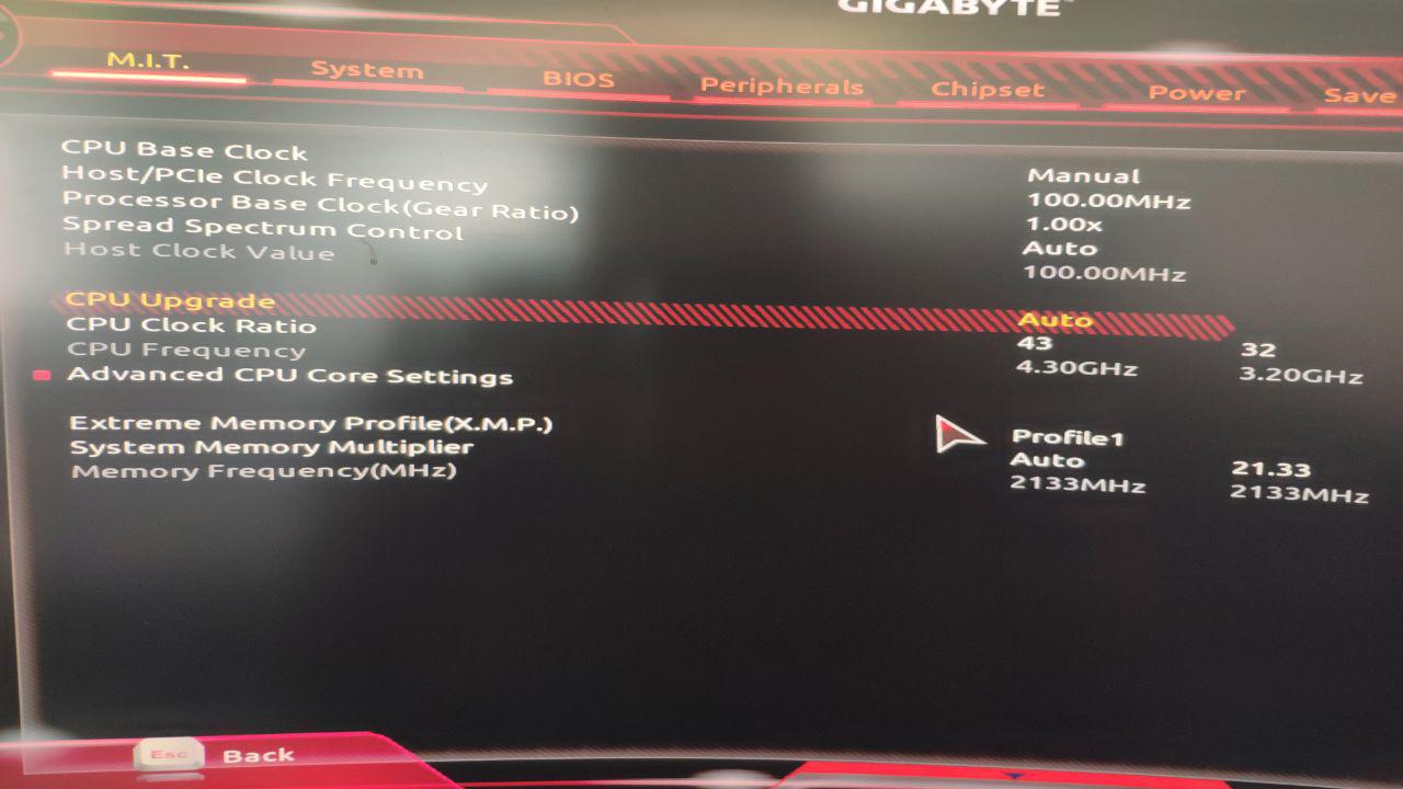

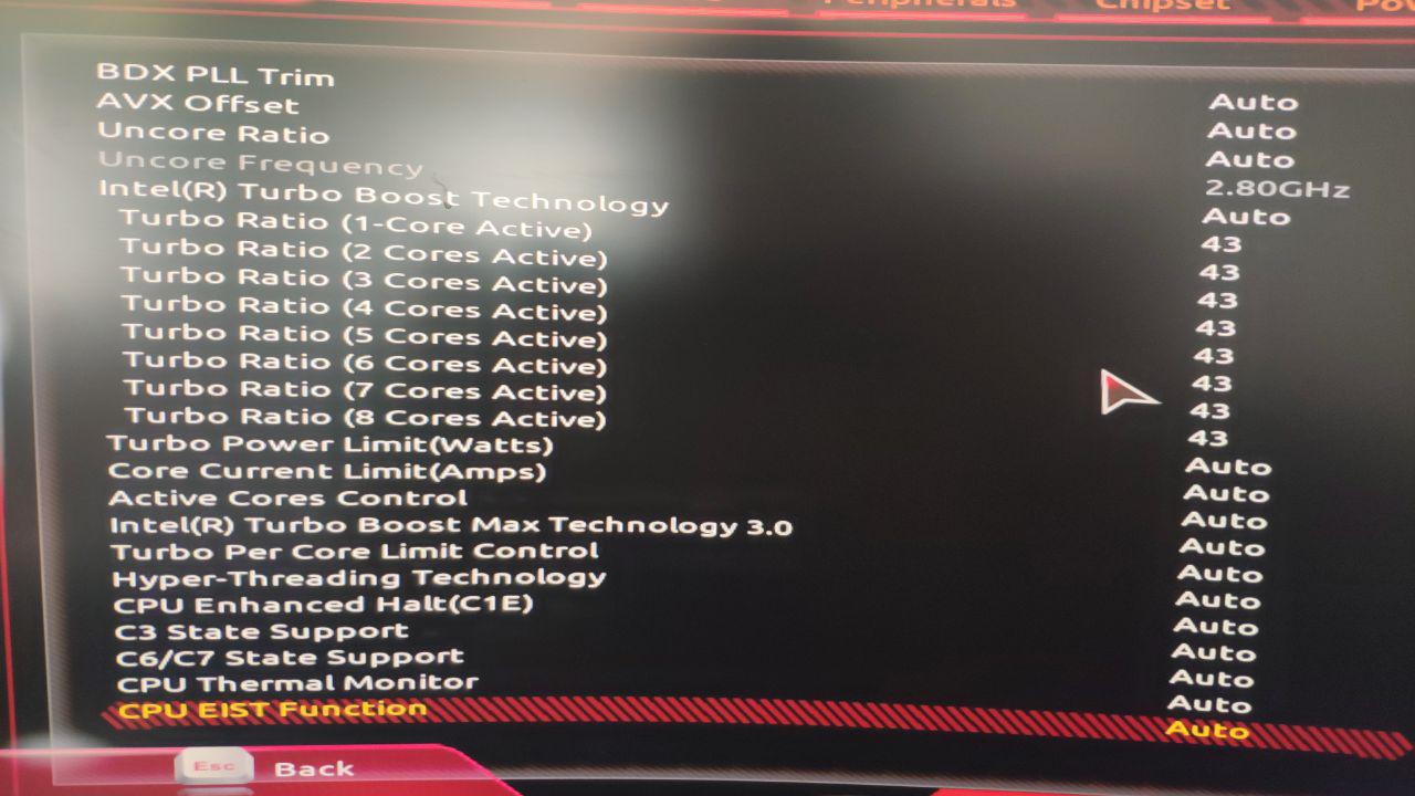

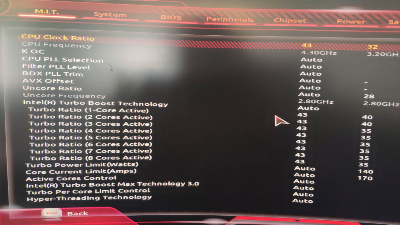

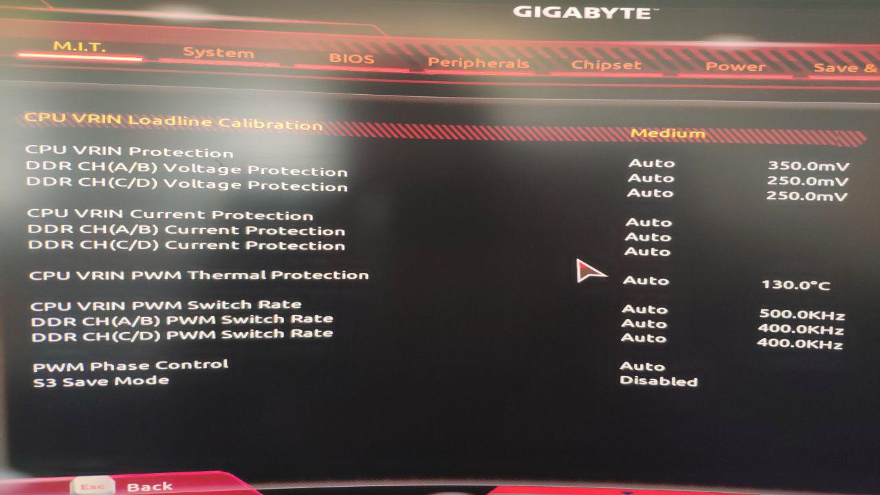

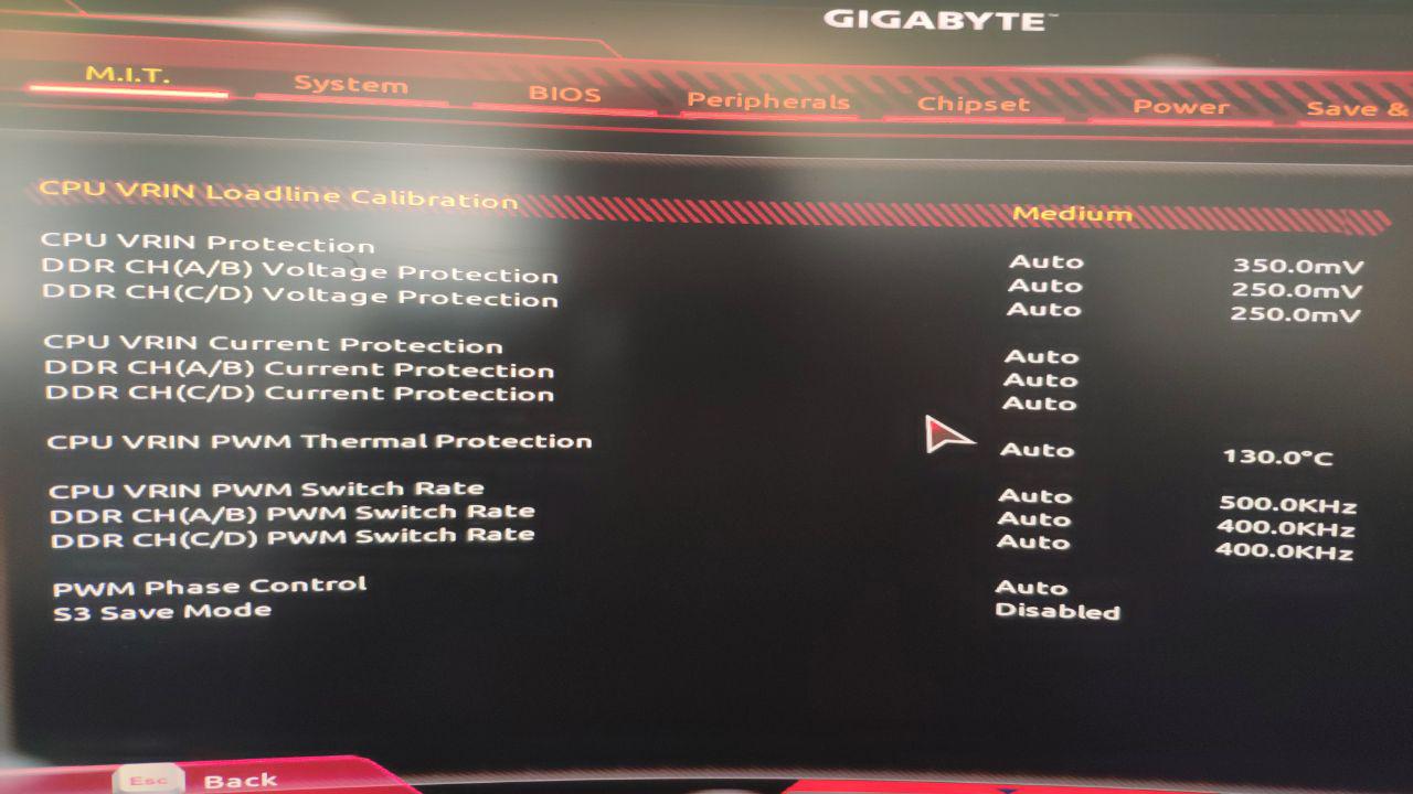

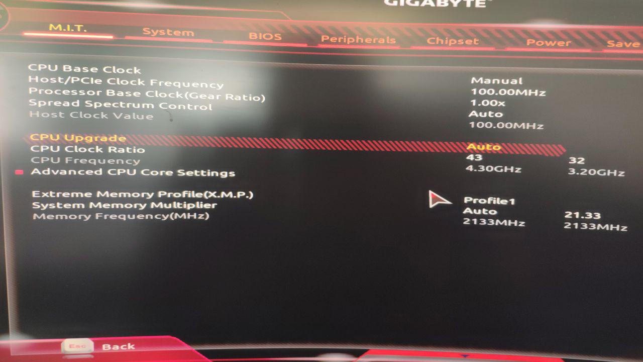

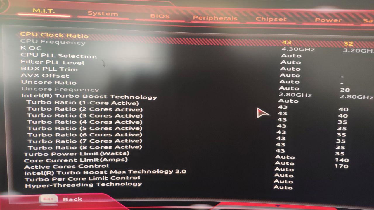

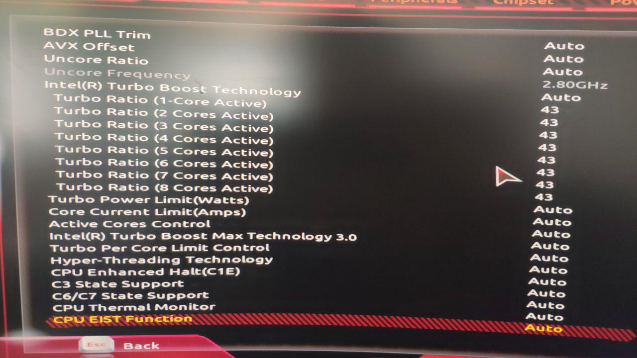

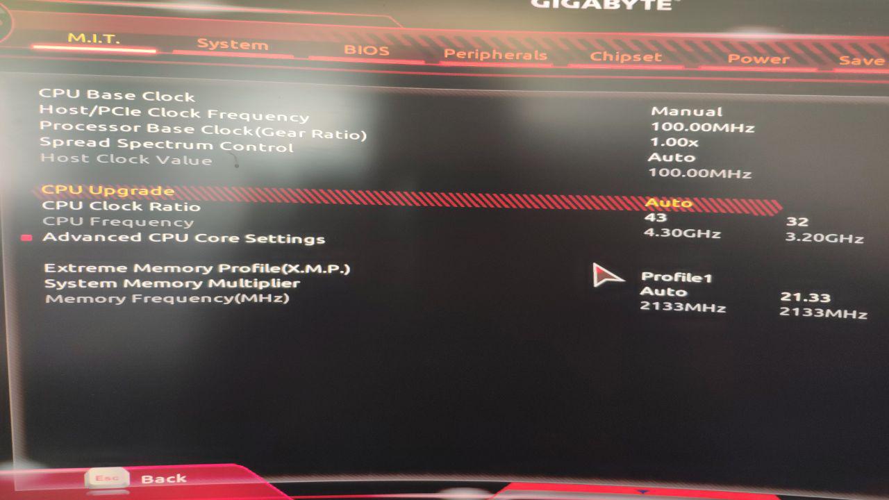

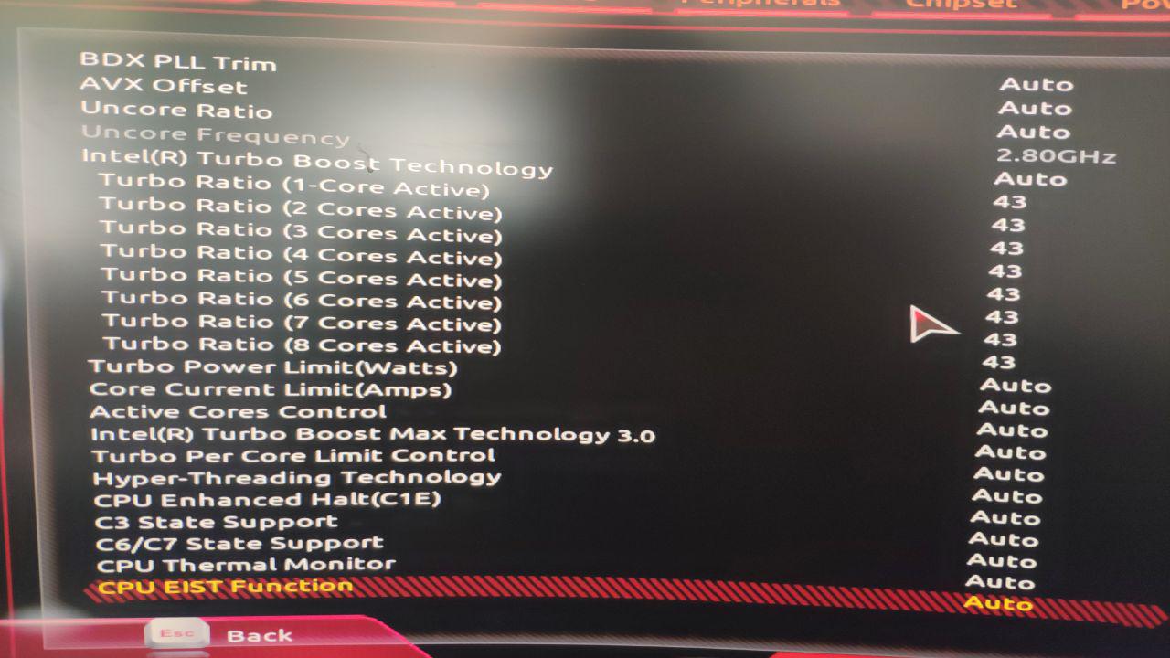

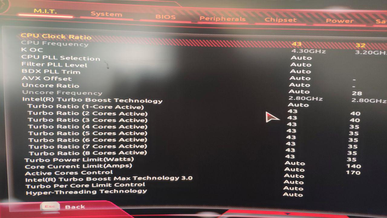

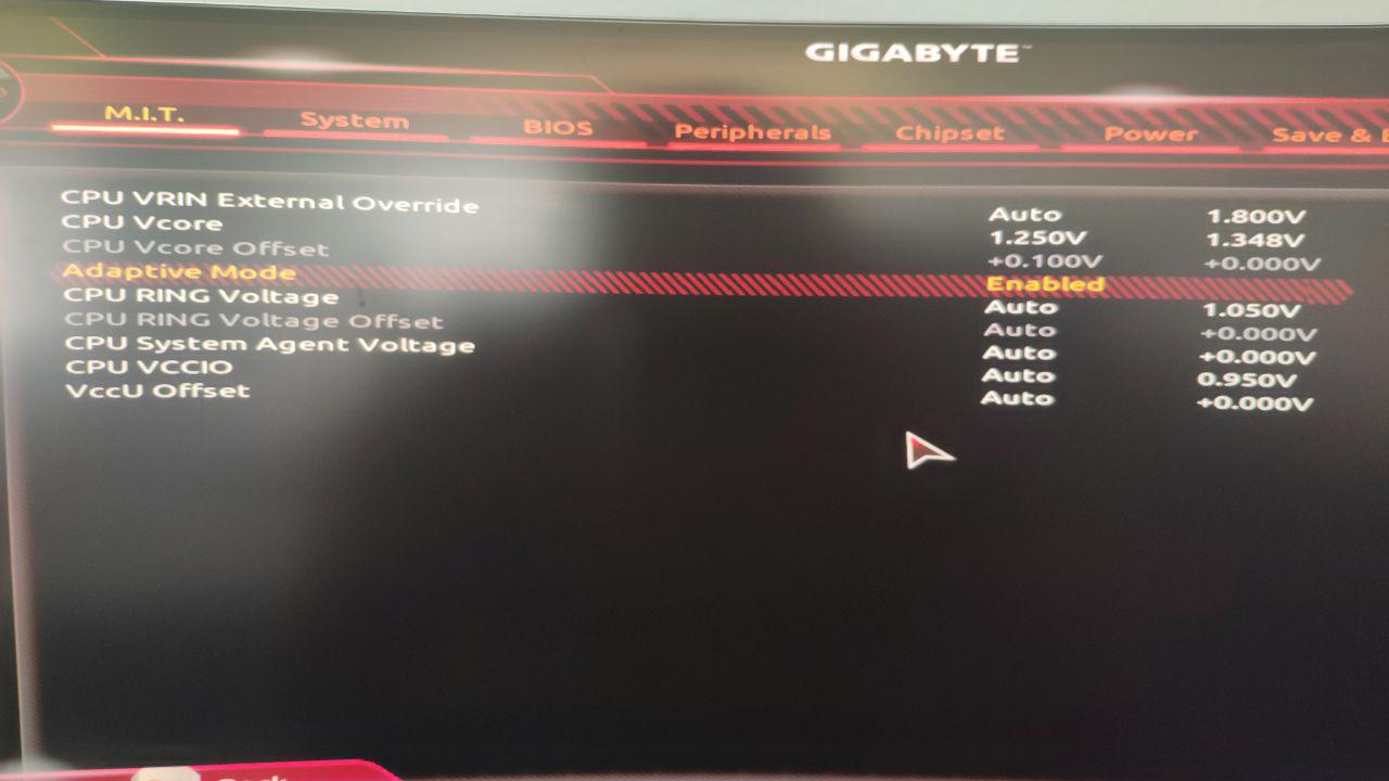

Hi,
nachdem ich gestern meine neue 970evo eingebaut habe und windows neu installiert hatte, sah ich das meine im Bios eingestellte Übertaktung nicht mehr greift. Im Bios ist alles Sauber eingestellt, aber im Windows taktet er nur innerhalb der Spezifikation (6900k max bis 3,7 GHz) Meine Übertaktung sieht eine Multiplikator Erhöhung auf 43 (4300 Mhz) vor. Starte ich nun einen Benchmark taktet die CPU exakt bis 3.7 GHZ und kein Megaherz weiter. Ich habe schon alles mögliche unternommen, sogar einen Bios clear habe ich gemacht, nix zu machen. Installiere ich das Intel Extreme Tuning Utility kann ich den Multiplikator hochsetzen, ihn übernehmen und es läuft, bis zum nächsten neustart .... Er übernimmt also partout nicht die Bios Einstellungen?
Hat jemand ein ähnliches Problem?
Ich hatte das ganze früher schon einmal mit einer Windows Insider Build und ich konnte es nur beseitigen indem ich windows wieder zur finalen Stable zurück gerollt hatte, aber dieses mal habe ich die 1803 drauf, welche die aktuelle stable ist.
Ich verzweifle fast....

Womit ließt du aus? Über Task-Manager oder ein externes Programm wie z.B. CPU-Z (Ohne IET)? Wie sieht die Energieverwaltung in Windows aus?
Lese den Takt während des Testens über CPU-Z aus, energieverwaltung auch schon gechecked, steht auf ausgeglichen, auch ein hochsetzen auf Maximal bringt nix.
Hast du im Bios unter CPU Features ne Option aktiv die Standard-Spezifikation des Prozessors erzwingt ?
Kannst du mir da was nennen was annähernd danach aussehen würde? Eigentlich habe ich die Einstellungen die ich immer dazu nehme.
Wie schaut die Firmware aus? Gibt es vielleicht schon eine neuere? Intel Turbo Boost ist aktiviert/übersehen? (Bei meinem Heißwell ging der eingestellte Takt sonst auch nicht)?
Neuste Firmware ist auf dem Gigabyte GA-X99P-SLI drauf, INTEL Turbo Boost ist auf auto. (siehe unten dieUefi einstellungen)

Auf den ersten Blick scheint wirklich alles normal. Bei meinem AsRock sieht das alles noch etwas anders aus. CPU-Z zeigt auch auf den anderen Kernen nur 3,7Ghz? Komisch. Probier sonst mal, den Turbo Boost zu deaktivieren und schau mal, ob sich was ändert.
Nach langem hin und her habe ich es nun rausbekommen woran es lag.
Nachdem ich den rechner nochnmal platt gemacht habe und mir Windows frisch aufgesetzt habe war nach der neuinstallation der Takt wie im Bios eingestellt, ABER nach den letzten Windows updates die rein kamen nicht mehr ;-)
Die Installation von KB4100347 verursacht das der rechner über der Spezifikation läuft. Jedenfalls bei mir.
