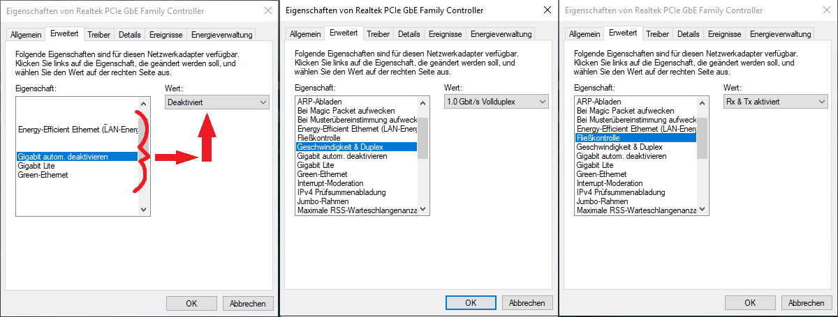

Ich habe schon länger das Problem, dass ich nicht so schnell runterlade, wie es eigentlich sein sollte.
Ich habe jetzt gesehen, dass die Übertragungsrate auf 100MBit/s anstatt auf 1GBit/s eingestellt ist.
Gibt es eine möglichkeit diese zu erhöhen? Ich habe bereits einige Sachen verstellt (Bild).

Dein PC würde Gigabit schalten wenn er könnte.
Entweder du hast 'ne Fritzbox dran die ihre Ports im Eco-Modus hat oder bei deinem Kabel ist 'ne Ader kaputt, womit 100mbit das Maximum ist was noch möglich ist. So zumindest meine Vermutung.
