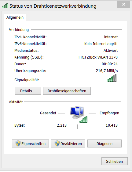

ich habe ein Problem mit der Übertragungsrate meiner Wlan-Verbindung.
Wie in den Anhängen zu sehen, schwankt die Übertragungsrate an manchen Tagen zwischen 216,7 MBit/s und 450 MBit/s.
Außerdem passiert es in den letzten Wochen immer öfter, dass ich auf einmal aus dem Internet geschmissen werde.
Kann ich irgendetwas einstellen, damit ich dauerhaft die 450 MBit/s nutzen kann?

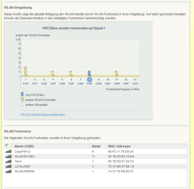

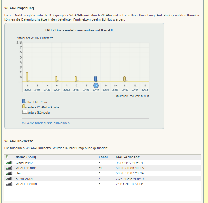

Und vorher die Kanalbelegung überprüft?
Ja, die Kanalbelegung habe ich überprüft.

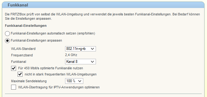

Zeig mal einen Screenshot aus dem Register Funkkanal der Fritzbox.
Probier mal Kanal 3 oder 11.
BTW:
1. Brauchst du wirklich noch 802.11b?
2. Den Haken bei "nicht in stark frequentierten WLAN-Umgebungen" würde ich rausnehmen.
Dank dir schon mal für den Tipp. Nein 802.11b brauch ich nicht.
Werd den Haken bei "nicht in stark frequentierten WLAN-Umgebungen" mal herausnehmen und die beiden Funkkanäle gleich mal ausprobieren.
Melde mich dann nochmal.

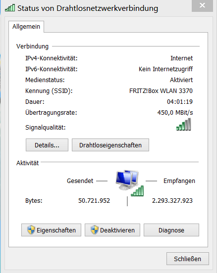

@dup Danke nochmal für deinen Tipp, ich habe in den Fritzbox-Einstellungen 802.11b deaktiviert und das Häkchen vor "nicht in stark frequentierten WLAN-Umgebungen" herausgenommen. Seitdem liegt die Übertragungsrate konstant bei 450 MBit/s :D
