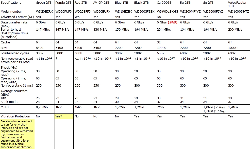

Dann kommt bei den SATA Platten noch die UBER, die bei den normalen Consumer HDDs, auch solchen wie den WD Red nur mit 1:10^14 angegeben wird, was einen unkorrigierbaren Fehler auf 12TB bedeutet. Gute Enterprise SATA Platten haben immerhin 1:10^15, die besten SAS/FC Enterprise HDD dagegen 1:10^16.
