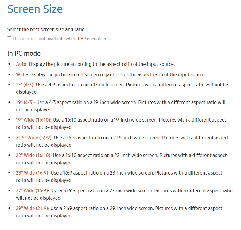

@Pyrukar
Einfach wie bereits mehrfach geschrieben "Aspect Ratio" auf "Original" statt "Full Wide" stellen o.s.ä.
(die englischen Bezeichnungen stammen von meinem LG UW-Monitor).

leider hat der Samsung C49RG9x anscheinend keine Optionen dafür ... lediglich Bild in Bild habe ich gefunden ... damit sollte es sich lösen lassen. Aber wie dem auch sei eine Ordentliche Softwarelösung scheitert anscheinend ja am Willen der Produzenten (entweder MB oder eben Bildschirm, das kann man sich hier dann wohl aussuchen)
@Tanzmusikus das ist bei mir auch nach "auf Werkseinstellungen Zurücksetzen" ausgegraut ... keine ahnung wie ich da drauf zugreifen muss, aber ist jetzt auch nichtmehr wirklich wichtig, ich habe mich durch das gestreckte uefi gekämpft

@Tanzmusikus
dann wird @Pyrukar mutmaßlich "Picture in Picture" aktiviert haben, wodurch die richtige Option nicht verfügbar ist.
