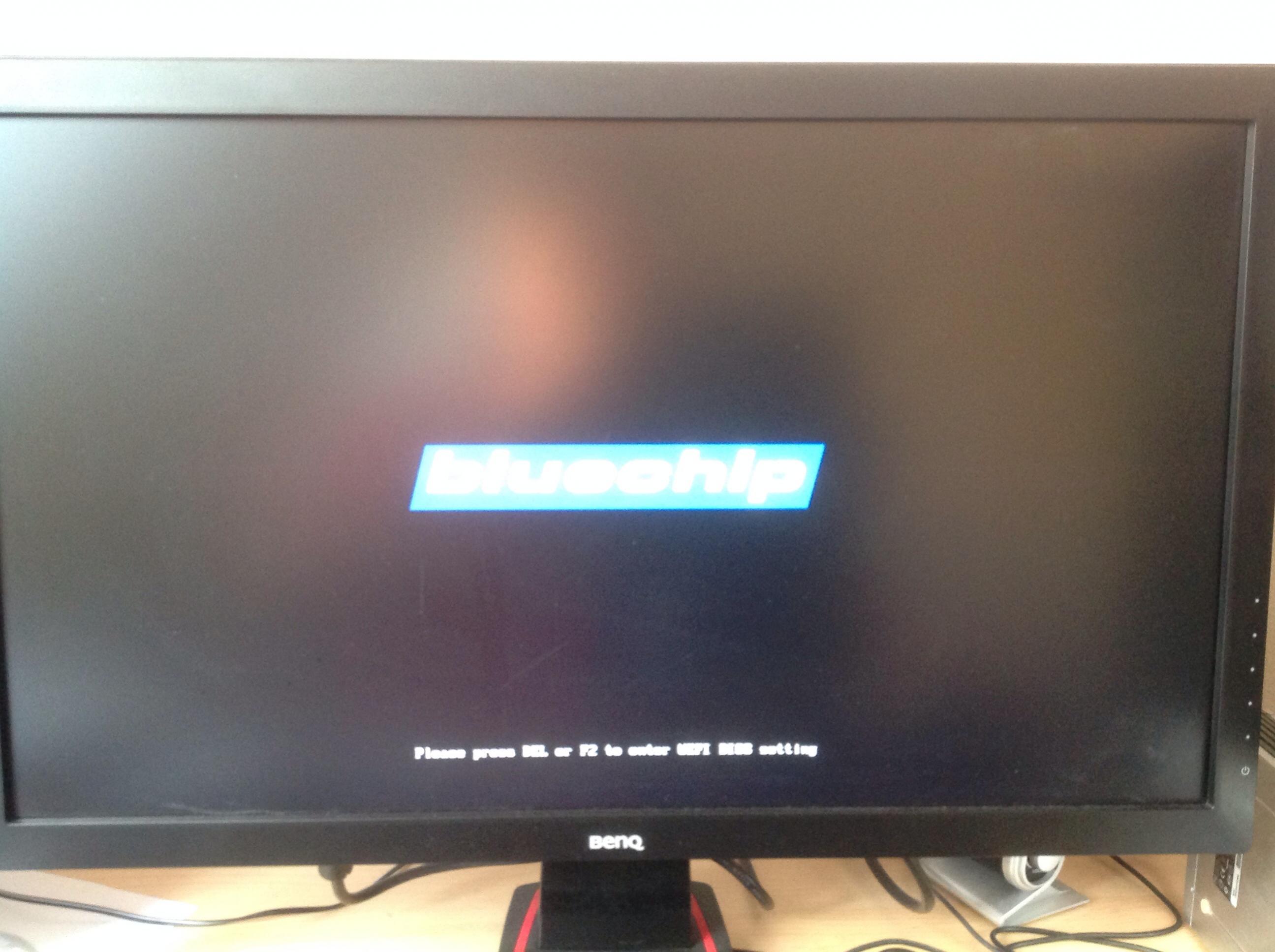

Hab jetzt mehrmals versucht durch das Hämmern in das BIOS zu kommen, da passiert allerdings nur das bereits beschriebene: der Screen bleibt einfach bei folgendem stehen: image.jpg

Das Fenster kommt nach dem fotografiertem screen für ungefähr 0,0000001 Sekunden!^^

Ok hab während dem screen entf gedrückt. Hab jetzt einen blackscreen und es passiert nichts.

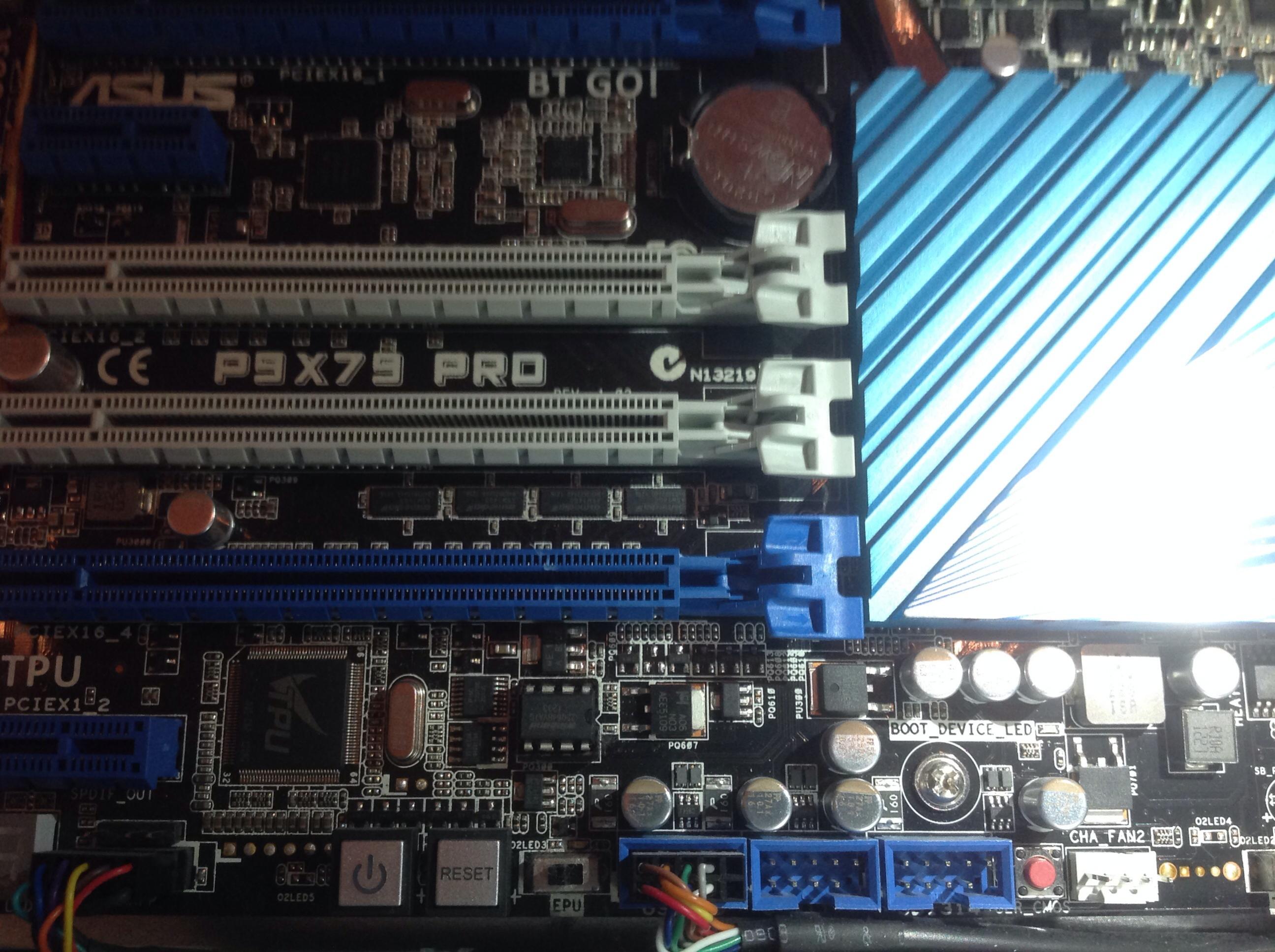

Das interessante ist, dass dieser Jumpern bei mir nicht existiert. Ich habe einen kleinen roten Knopf wo drunter steht clr_cmos, einen reset und einen power Knopf. Die Batterie war unter der graphikkarte verborgen. Soll ich den reset Knopf oder den roten Knopf drücken?
PS: was ist der epu Schalter?
Genau das ist bei deinem Board in diesem fall ein kleiner roter Knopf fürs resetten des Bios.CLR_CMOS switch. den unteren oben gibs noch einen für den ram Hab ich gesehn.
Epu=Stromspareffekt google hilft.;)
Den roten und nicht den reset Knopf ja?
Danke (:
jo den roten.
Du hast unten links am board auch 2 leds (Q-Code LEDs).zeigen die was an wenn der rechner läuft?codes?

Keine Veränderung. Immer noch blackscreen wenn ich entf Drücke.
wenn du richtig CLear Cmos gemacht hättest, dann würde so ähnliches beim Starten kommen : CMOS Setting wrong press F1 to run setup Press F2 to load default values and continue
p.s. ich glaube das hat keinen Sinn mit dir , leih dir vom Nachbar eine andere Tastatur aus :D
Ich hab den Knopf gedrückt. Die LEDs meinen 99, b4, A2 logischerweise immer nur 1 davon.
Würde es nicht auch gehen wenn ich die Batterie 3min entferne?
Das war fies touchthesky <.<
Trenn den Rechner nochmal vom Strom und nimm die Batterie nochmal für 10-15 sekunden raus.Dann wieder rein,rechner wieder mit Strom versorgen und beim Start die f2 taste gedrückt halten,wenns dann nich klappt würd ichs auch mit ner anderen tastatur probieren.

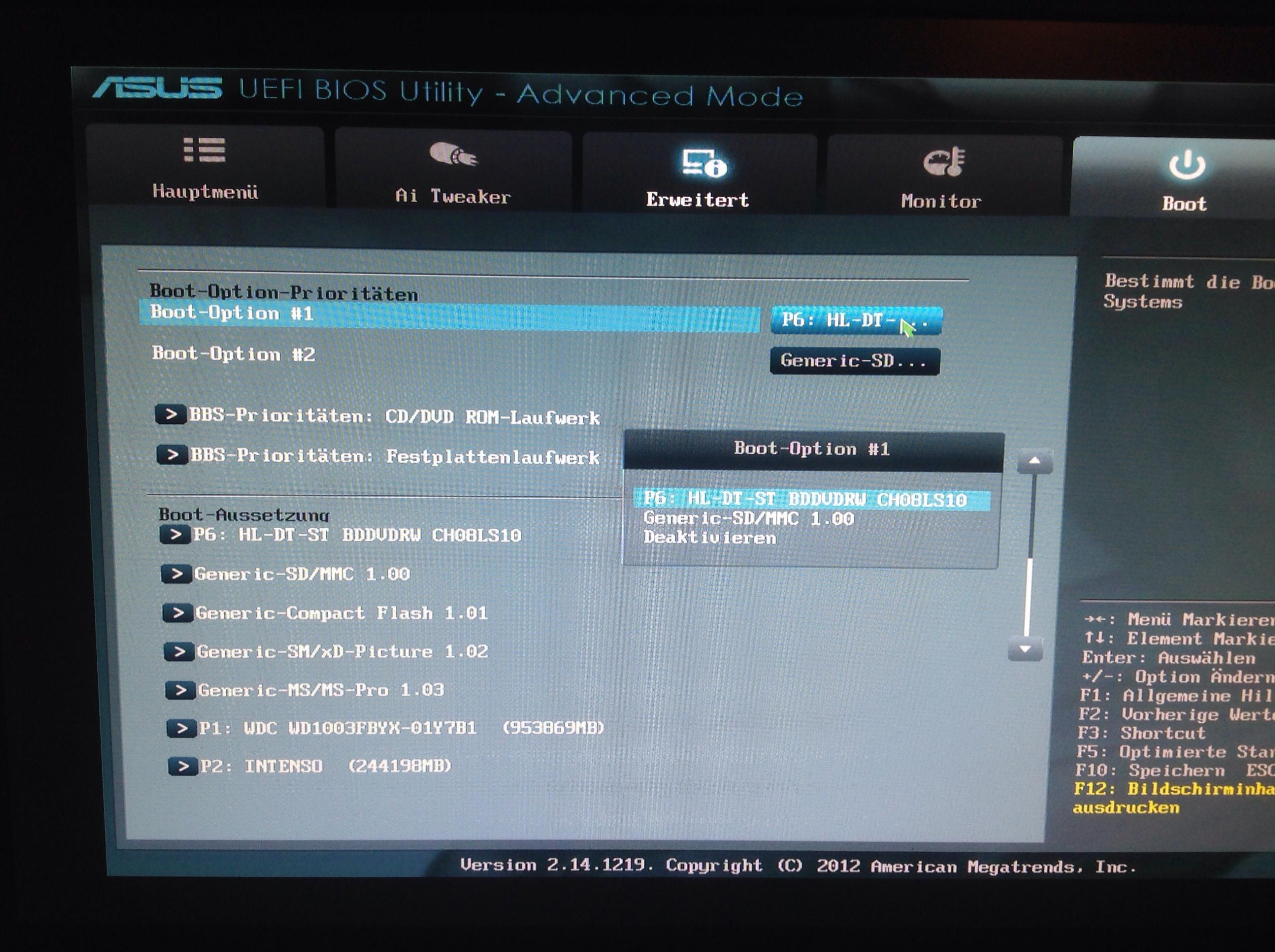

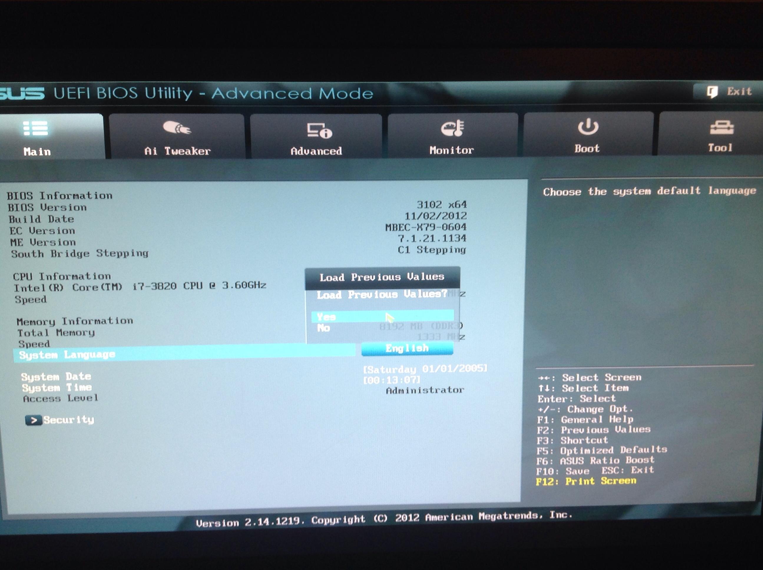

Applaus Applaus :D bin im BIOS.. Jetzt brauch ich eure ganz dringende Hilfe meine freunde :D was muss ich hier grundlegend einstellen?
haha, Wunder gibts doch wieder :D wie hast du denn das geschafft:D
so viele Sachen brauchst du auch nicht, Datum , Uhrzeit, Festplattencontroller wie es vorher war, also IDE oder AHCI, dann Bootreihefolge 1. DVD Laufwerk, dann deine Festplatte, wo Window drauf ist, Einstellungen abspeichern , fertig ^^
Hab vom Dachboden ne tastaur geholt die glaube 4 Jahre alt ist und diese vorne am PC angeschlossen. :D
Datum und so hab ich eingestellt. Wie ich vorhin schon meinte, weiß ich nich was von beidem aktiviert war. Aufjedenfall hat der pc meine SSD nicht wahrgenommen. Wo kann ich das mit dem Keyboard enable einstellen?
Bin auf vorherige Werte wiederherstellen. Jetzt ist ahci aktiviert. (:
Würde gerne noch wissen wo das mit dem Keyboard enable Ding da geht was am Anfang beschrieben wurde.
Ich kann das DVD-Laufwerk glaube nicht auswählen.
