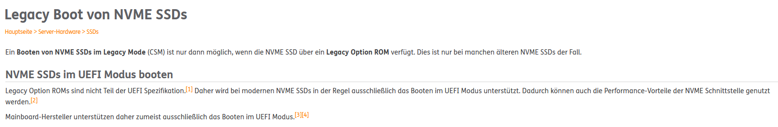

Was im Legacy-/CSM-/BIOS-Mode leider nicht funktioniert, ist das Booten von einer PCIe-NVMe-SSDs.
Dafür wird der UEFI-Mode benötigt.
SATA-SSDs lassen sich dagegen aber im Legacy-/CSM-/BIOS-Mode booten.

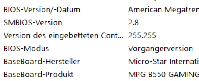

Du kannst msinfo32.exe aufrufen und dort unter "BIOS-Modus" nachschauen, ob Windows mit UEFI oder CSM ("Vorgängerversion") bootet.

Keine aktuelle SSD für Consumer unterstützt das, nur relativ alte mit einem eigenen ROM.
https://www.thomas-krenn.com/de/wiki/Legacy_Boot_von_NVME_SSDs

Im BIOS: LEGACY+UEFI
Im Moment Win10P per MBR (CSM)
Reaktionen: Tanzmusikus und Terrier

Es sind nur zwei SSDs im System vorhanden:
1. Patriot Viper VP4100 M.2 NVMe SSD - MBR-Mode , 3x Win-Partitionen
2. KIOXIA-EXCERIA PLUS SSD - GPT-Mode, 2x win_UEFI, 1x Linux
Das Booten im MBR-Modus hat schon immer auch ohne die KIOXIA-EXCERIA funktioniert.
UEFI ist später dazu gekommen, zum Testen ;-)
Gruß shuttle
