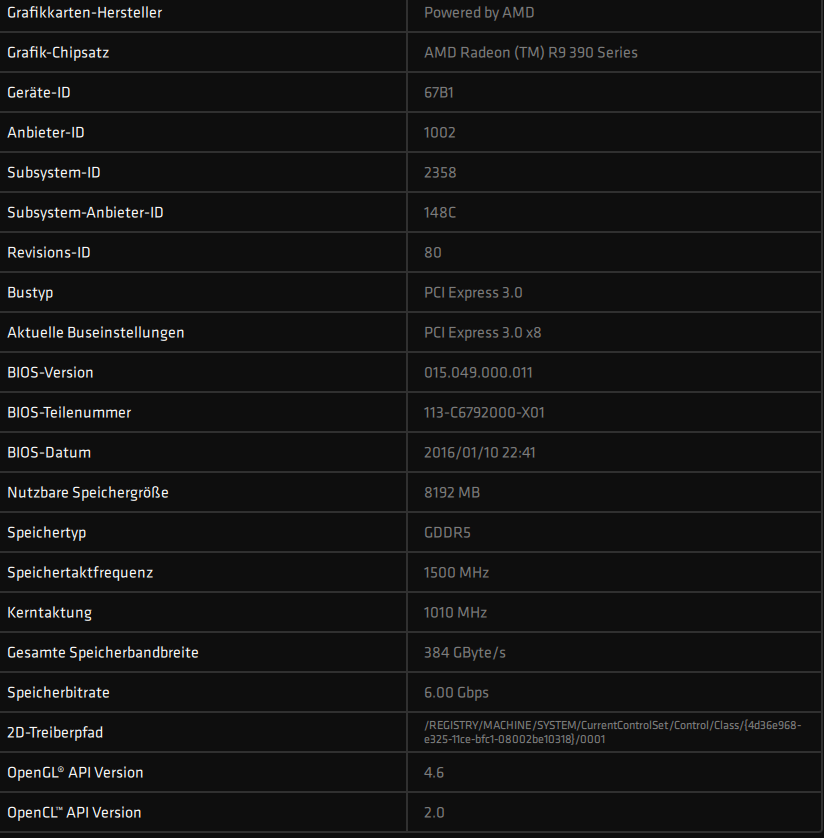

Das sagt die AMD Software
Und was sagt der Karton in dem sie war? Oder die Rechnung? Oder evtl. sogar ein Aufdruck?
Drewkev schrieb:

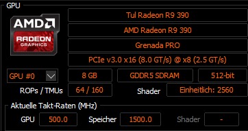

Nimm lieber HWiNFO (Portable), mit diesen Infos können wir wenig anfangen.
langt euch das?
Bin nicht ALL zu tief in der Materie.

Unabhängig vom Problem scheint die Karte im falschen PCIe Slots zu stecken, läuft nur mit x8 1.0 (und das ist keine Stromsparfunktion, weil AMD das eigentlich in der Vergangenheit nicht genutzt hat, anders als Nvidia)

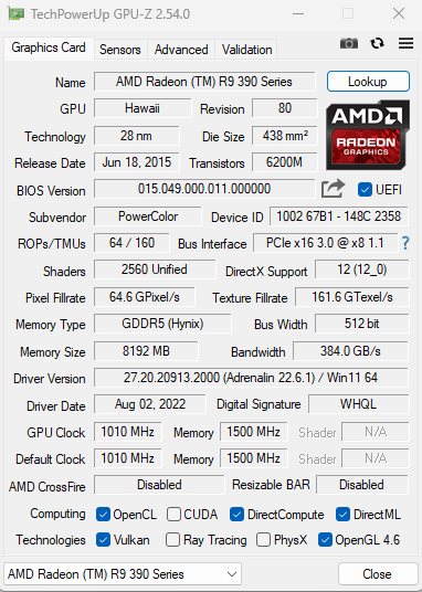

Poste bitte mal nen Screenshot von GPU-Z. Dort kann man sehen, ob überhaupt UEFI Support vorhanden ist.
Danke. Die Karte sollte generell UEFI (CSM off) können.

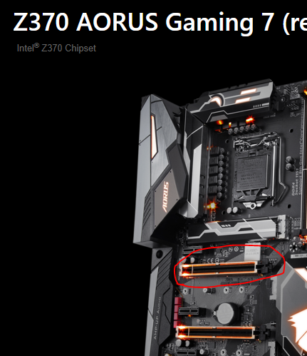

Und auch mal den Slot prüfen. Das die mit x8 1.1 läuft ist komisch. Auch wenn das kaum der Grund sein sollte.
Hier sollte die GPU sein

Ich habe oben noch ein Bild ergänzt. Ist die Karte in dem Slot?
Nur zum Verständnis, was macht das für einen Unterscheid in welchem Slot die GPU steckt?
