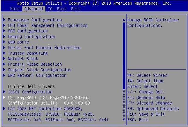

Mein Windows 11 ist mit UEFI installiert (GPT). Meine RAID-Controller-Karte wird daher nicht beim Booten angezeigt und somit sind einige Funktionen nicht einstellbar; über die WEB-Oberfläche klappt das Wesentliche.
Wie wäre es denn, wenn du uns mal diesen "geheimnisvollen" Controller mitteilst? Die Aussage pauschal ist schlichtweg falsch, die meisten Raid Controller kommen von LSI/AVAGO/Broadcom und sie haben sehr wohl eine EFI Konfigurationsmöglichkeit.
Was jetzt natürlich sein kann, die Firmware deines Controllers ist steinalt oder dein UEFI unterstützt die entsprechenden Erweiterungen nicht, wobei das letztere durchaus bei irgendwelchen "Gaming" Mainboards vorstellbar ist. Sonst sieht es nämlich nach der Umstellung auf UEFI in etwa so aus ohne die "bescheuerte" LSI "Web-UI".
https://docs.oracle.com/cd/E41059_01/html/E48312/napig.z40000a21451752.html
Ansonsten gibt es für so ziemlich alle gängigen Raid Controller passende Windows Software, auch darüber ließen sich so ziemlich alle Funktionen konfigurieren ohne überhaupt auf die UEFI Ebene zu müssen.

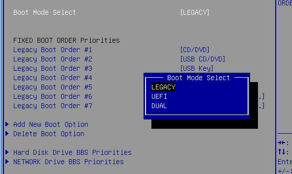

Was deine Einstellung anbetrifft, so wurde hier schon das meiste gesagt, nur weil du CSM aktivierst bedeutet es nicht das du das gesamte System auf "MBR" umstellst. Normalerweise lässt sich bei aktivierten CSM noch genauer festlegen für welche Geräte eine Kompatibilität überhaupt aktiviert werden soll.
Trotzdem, CSM ist deprecated, funktioniert nicht mit rBAR zusammen und ist in neueren Geräten gar nicht mehr vorhanden. Du solltest dir also eher die Frage stellen wie du deinen Controller mit UEFI zum Laufen bekommst oder falls es irgendein "altes Schätzchen" aus dem Keller ist, einen neuen kaufen.
