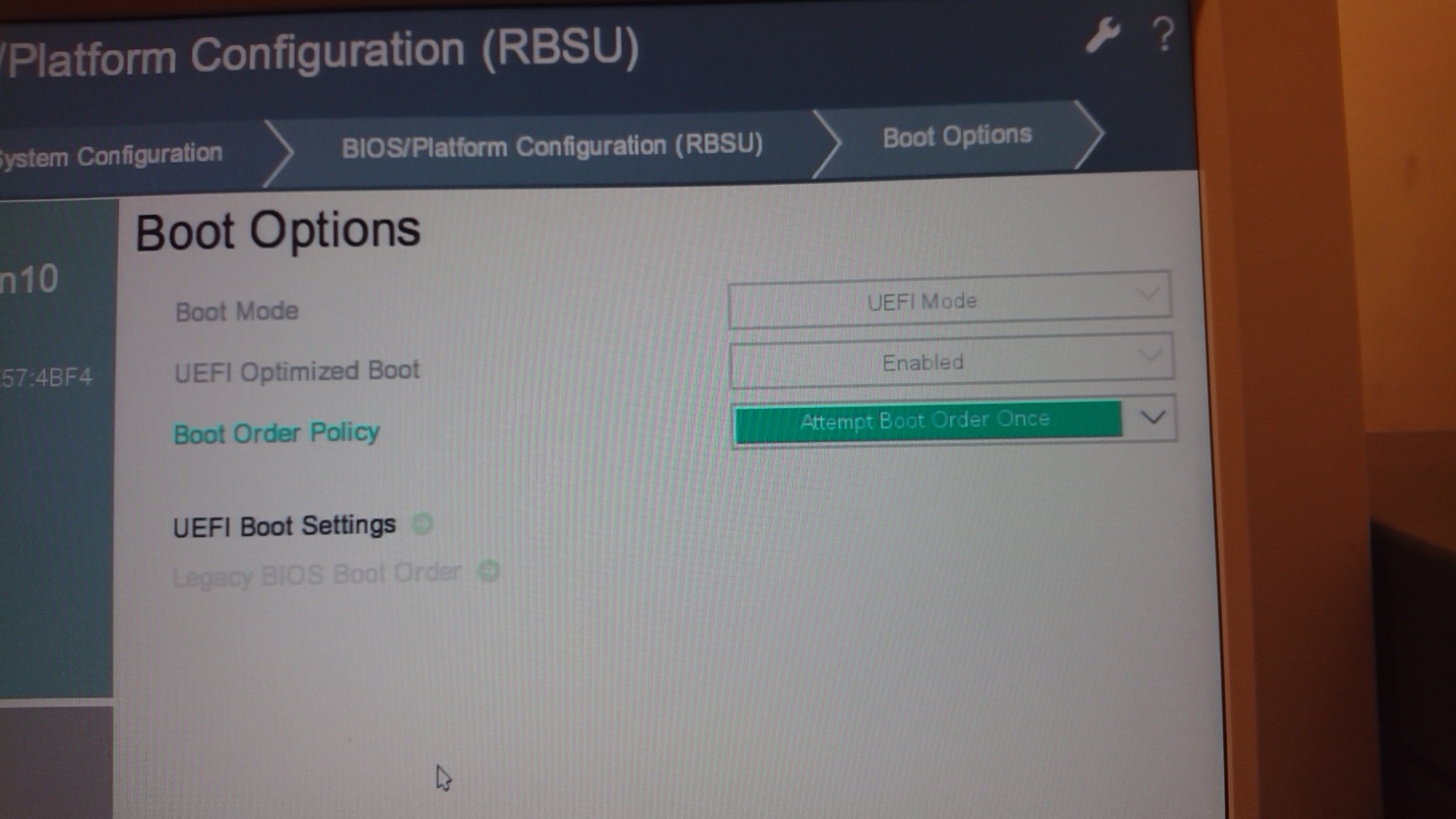

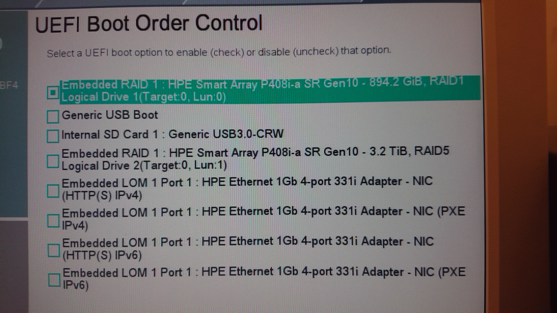

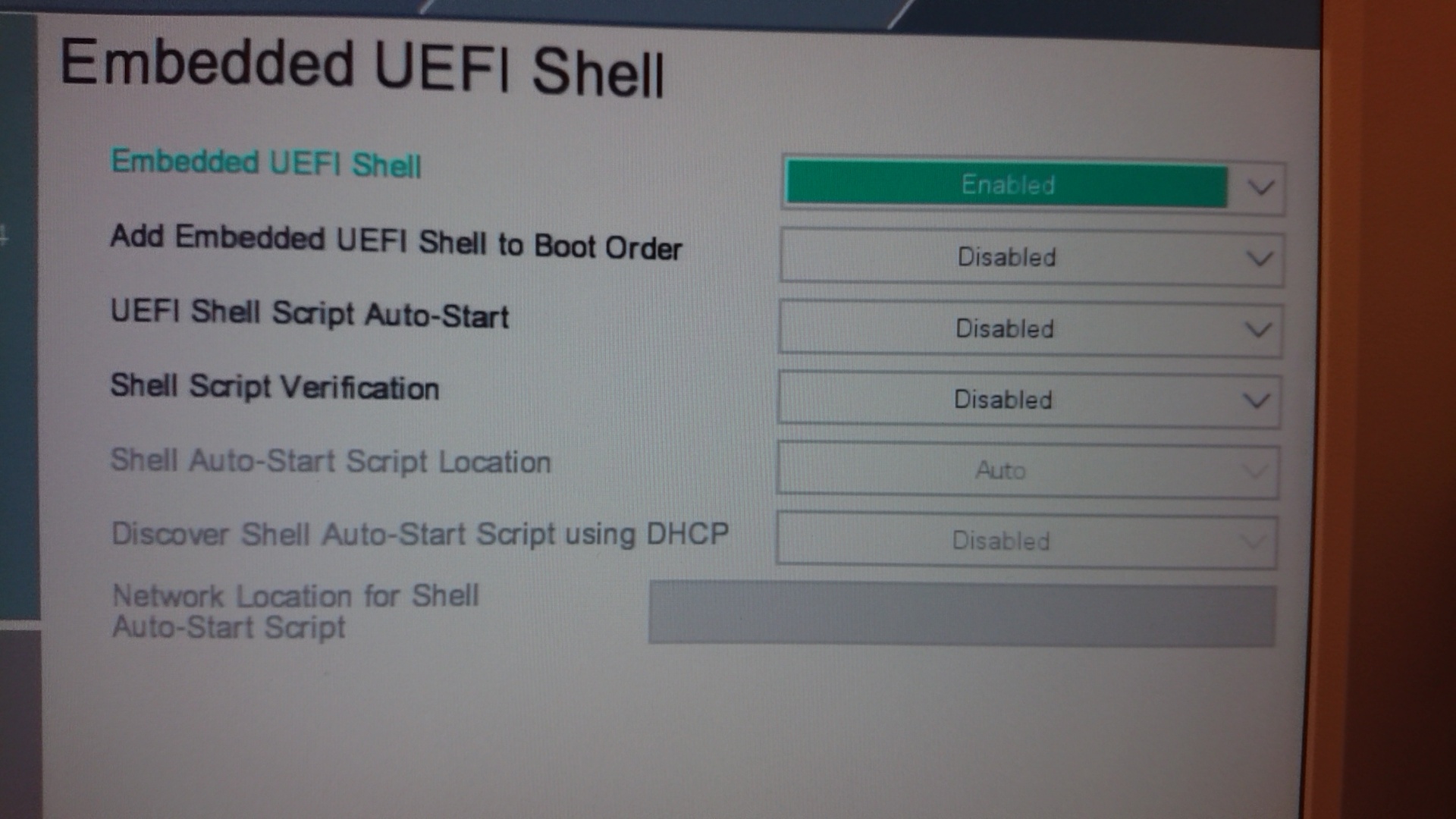

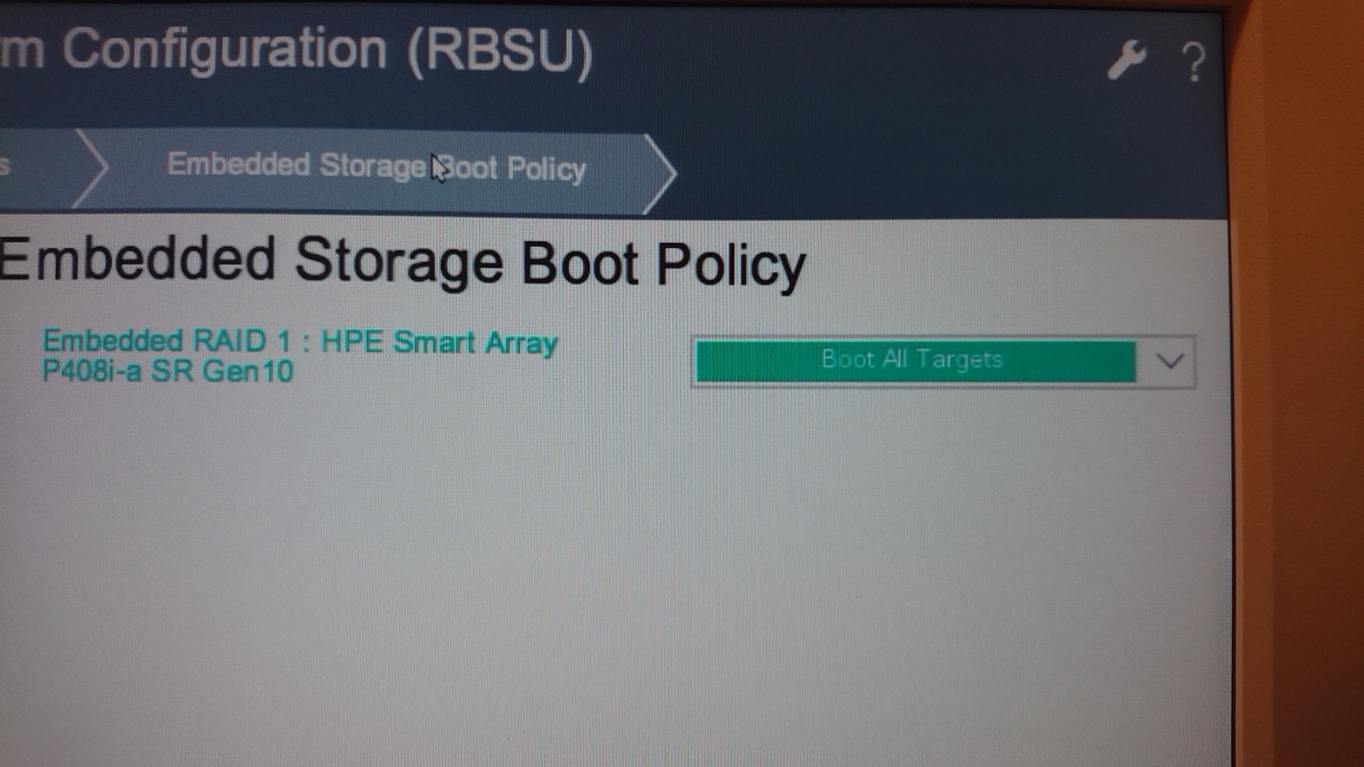

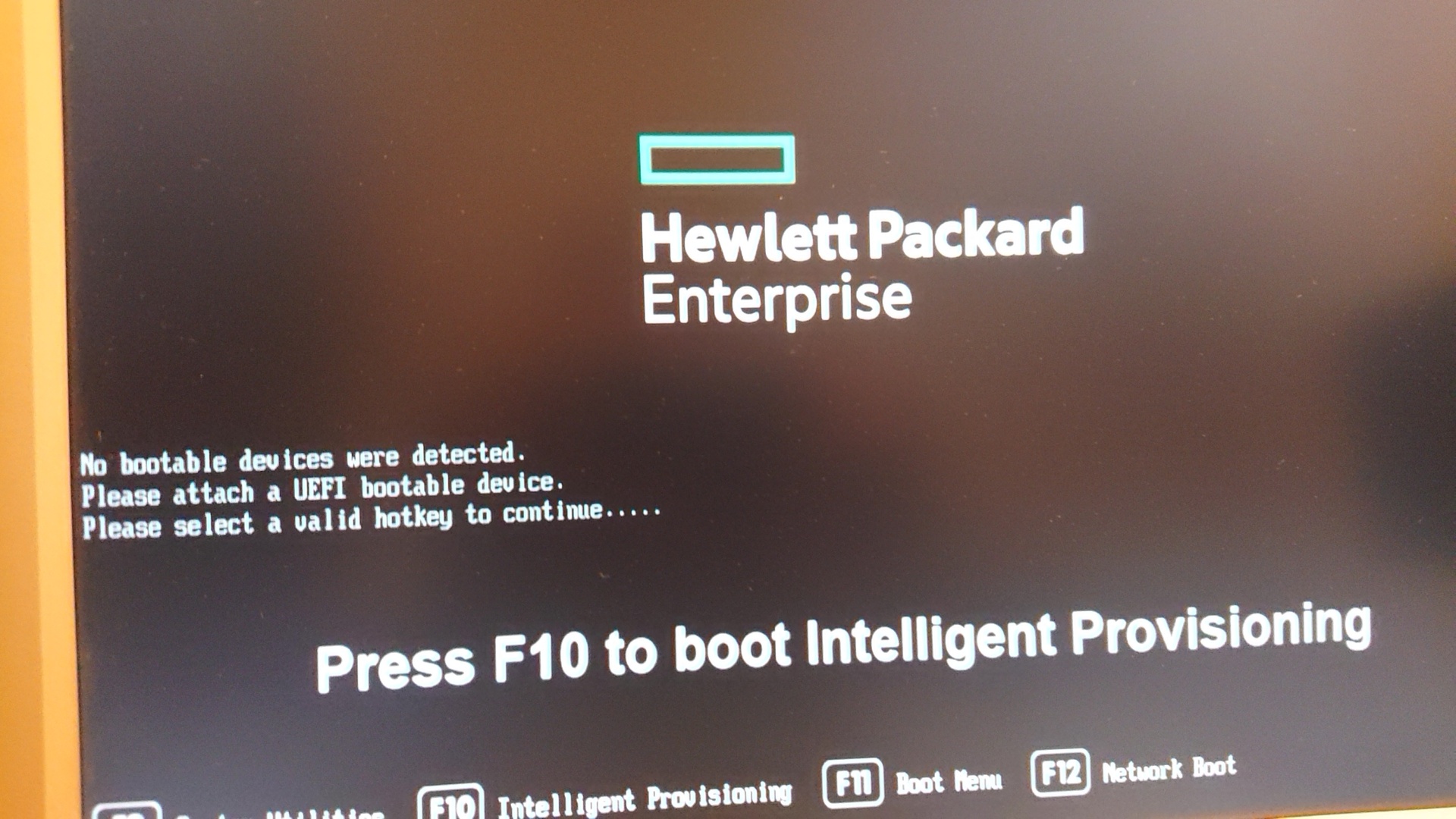

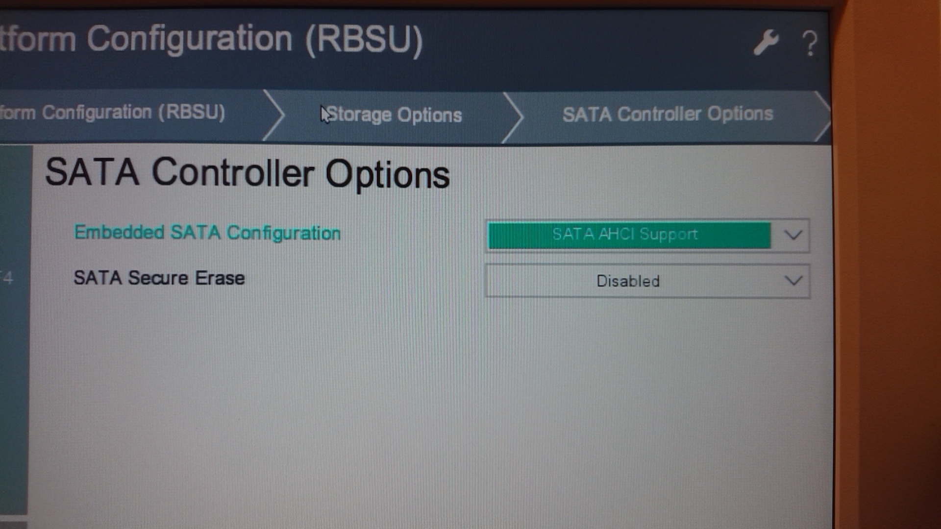

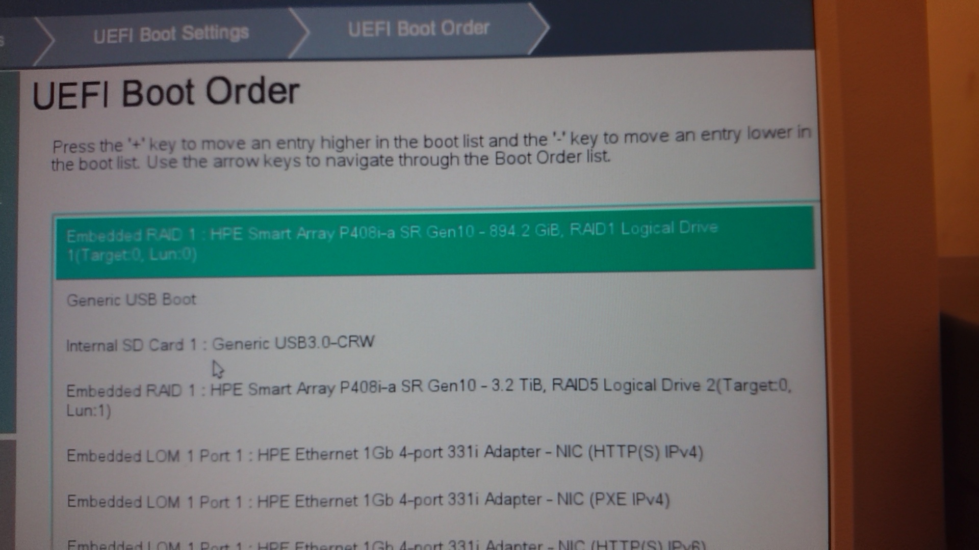

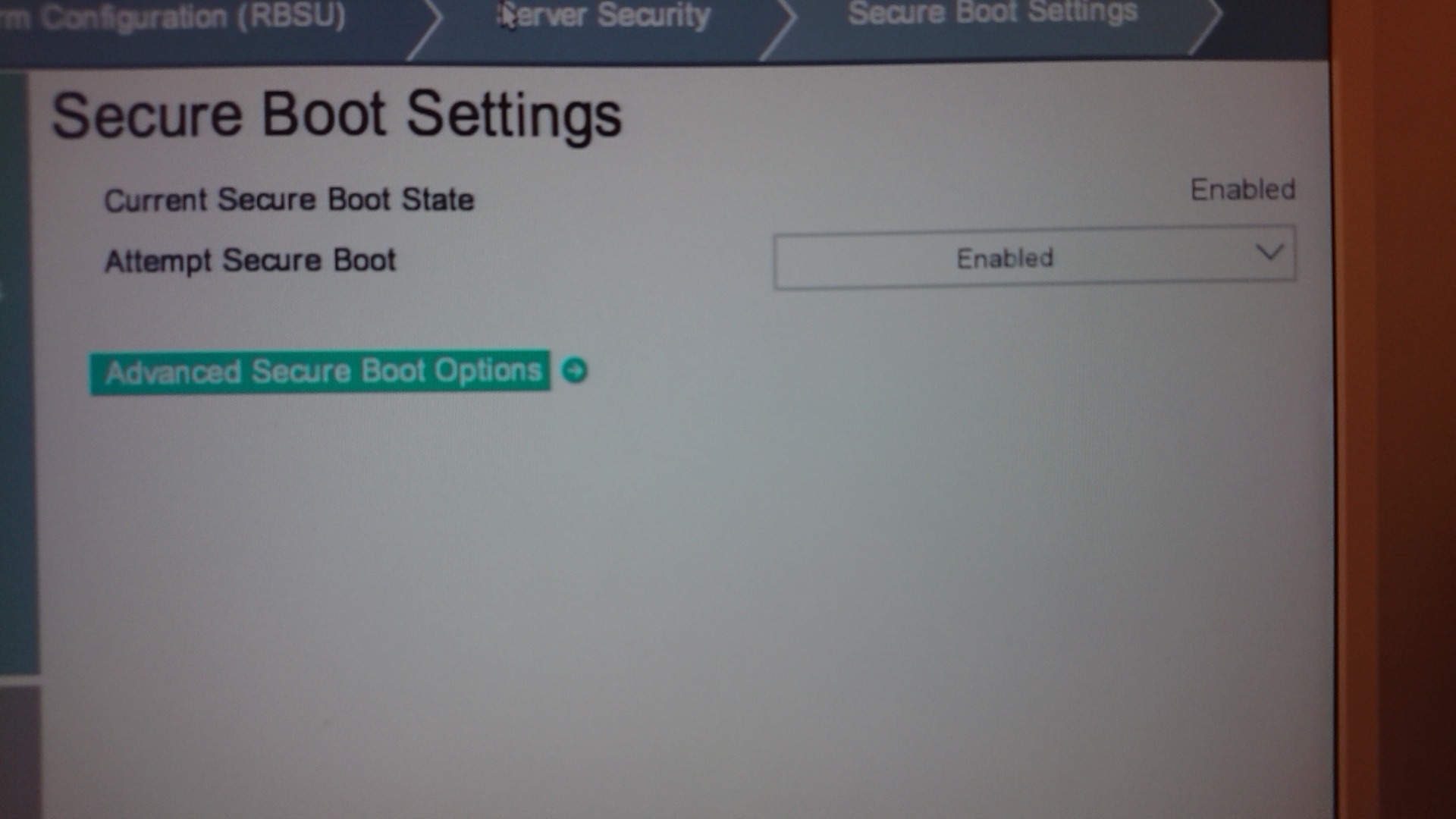

Liebe Community!
ich habe den neuen Server "HP DL380 G10" erhalten und wollte ihn mit Windows Server 2019 aufsetzen, was mir schlussendlich nur mit Legacy Bios Mode gelangt und nicht mit UEFI.
Hatte in der Vergangenheit schon etwas hartnäckigere "Boot from USB Stick Windows 10" Situationen vor allem bei Intel NUC\Ultrabook\Surface weil da schon oft was ziemlich verstecktes im BIOS umgestellt werden muss.
Ebenso nachdem erfolgreichen Aufsetzen (mit Legacy Mode) kann ich im UEFI BIOS Modus nicht booten.
Vielleicht habe ich aktuell und in Zukunft eh keinerlei Nachteile mit BIOS statt UEFI, aber ich wollte das nach Möglichkeit dennoch gelöst haben.
Ist ein RAID 1 aus zwei SSD's und das wurde zuvor im integrierten Hardwareraidcontroller definiert.
Wurde im Legacymodus bereits erfolgreich mit Windows 2019 Standard aufgesetzt und eingerichtet.
Bereits versucht:
BIOS Einstellungen optimiert
...UEFI Optimized Boot\UEFI Boot Order angepasst\UEFI Boot Order Control angepasst.
...Embedded Storage Boot Policy auf Booot All Targets eingestellt
...Secure Boot aktiviert
...Boot von SMB Freigabe (Windows 2019 Image via HP Serverinstallationsassistent)
...Boot von zwei verschiedenen USB Sticks (zwei verschiedene Variante ihn zu Windows Server 2019 Setup zu formatieren)
Fragen:
1)
Habe ich durch Verzicht auf UEFI irgendwelche nennenswerten Nachteile im Serverbetrieb?
...im BIOS Modus (vor POST) verweile ich soweit nie, nur Neustarts\Aufsetzen passieren in der Regel.
...irgendwas in Zukunft bzgl Inkompatibilitäten zu befürchten (wenn BIOS abgeschafft wird)?
2)Was kann noch das Problem sein, dass er nicht von UEFI booten möchten\aufsetzen gelassen wird?
3)Kann man ein mit Legacy aufegetztes Betriebssystem mit UEFI booten?
Im Anhang Screenshots dazu.
Vielen Dank im Voraus!

Wenn Windows im Legacy installiert wurde, dann wird es nur damit booten.
Im UEFI installieren oder halt auch Legacy booten.
Das ganze könnte ggf. nur ein Problem mit der Partitionstabelle der Sticks sein.
UEFI benötigt beim Bootmedium eine GUID-Partitionstabelle (GPT). Sind die Sticks nur nach MBR partitioniert, verweigert dir das UEFI den Bootvorgang -> du musst Legacy booten. Doch jetzt wird auch Windows den Systemdatenträger mit MBR partitionieren.
EDIT: Danke für die Richtigstellung.
Trice_ schrieb:
UEFI benötigt beim Bootmedium eine GUID-Partitionstabelle (GPT). Sind die Sticks nur nach MBR partitioniert, verweigert dir das UEFI den Bootvorgang.
Nicht wirklich. MBR und GPT sind keine Voraussetzung für UEFI Installation oder nicht. Das MS Media Creation Tool richtet Sticks auch in MBR ein und sie sind UEFI Installationsfähig.
Das ist von anderen Dingen abhängig. UEFI Loader und Daten, die den UEFI Modus starten können müssen vorhanden sein.
Reaktionen: Trice_
Danke für eure Antworten.
Also ich hatte es schon nicht geschafft es mit UEFI aufzusetzen:
Habe einmal Windows 7 USB Download Tool und einmal Rufus zur Stickerzeugung genutzt.
...MediaCreation Tool macht ja leider nur Windows 10 Setups.
Also habe ich keine Nachteile wenn ich auf Legacy BIOS bleibe?
Wüsste aus dem stehgreif jetzt nicht was du genau für nachteile durch ein normales Bios anstatt eines Uefi haben solltest bzw. bekommen könntest.
Ansonsten wende dich doch an HP/ Microsoft und frage da nach, genau dafür gib es Support (vorallem im B2B bereich).
Dramatische Nachteile gibts eigentlich keine:
- Die Bootpartition kann nur maximal 2,2TB groß sein
- keine Nutzung von SecureBoot möglich
Das war es im Wesentlichen auch schon wieder...
Hast du nur zwei unterschiedliche Arten versucht, den Bootstick zu erstellen? Oder auch wirklich zwei unterschiedliche Sticks genutzt? Ich hatte schon so öfters Probleme mit bestimmten Sticks an bestimmten PCs. Beispielsweise bootet mein altes Surface Pro 2 nicht mit meinem SanDisk Cruzer Extreme USB 3.0 32GB und auch einige ältere PCs ohne UEFI konnten nicht von dem Stick booten...
Hatte bei älteren Maschinen öfters mal das Problem, dass sie im UEFI Modus nicht von NTFS-Formatierten Sticks Booten wollten. Fat32 war dann die Lösung - ob das Image von Server 2019 noch auf einen Fat32-Stick passt weiß ich jedoch nicht.
Ja, ich verwendete zwei ältere Sticks, weil mein neuer Corsair 64GB wohl zu groß war.
Dann werde ich auf Legacy BIOS bleiben und bei nächsten neuen Server mit einem USB Stick mit Windows 2019 vom Systemhaus mitgeben lassen.
