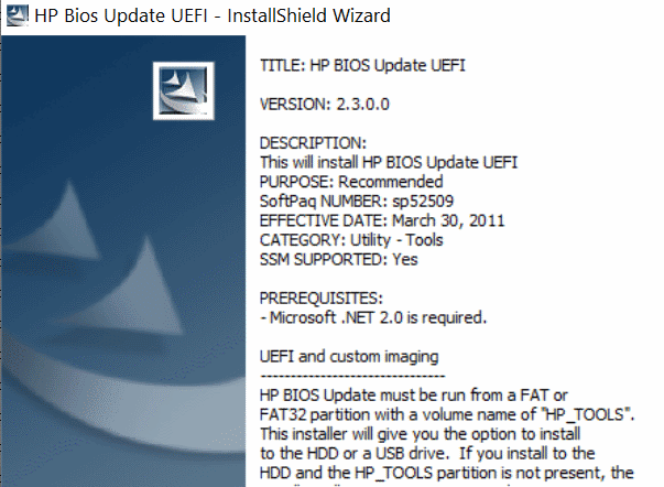

•Es gibt zuätzlich ein [BIOS-Tool]
---BIOS-Update UEFI - 2.3.0.0 Rev. A - sp52509 2011-03-30
https://support.hp.com/de-de/driver...ies/5082216/model/5172956/swItemId/ob-93558-3
Beschreibung: Dieses Paket enthält die vereinheitlichte erweiterbare Firmware-Schnittstelle (Update Unified Extensible Firmware Interface, UEFI) für das HP BIOS-Update in den unterstützten Notebookmodellen und Betriebssystemen. Die HP BIOS-Update UEFI unterstützt das sichere Durchführen von HP BIOS-Updates.
Er wird ausdrücklich darauf hingewiesen: das BIOS Update muß von einer FAT32 Partition oder Stick mit der Bezeichnung HP_TOOLS erfolgen!! Wenn diese Partition entfernt wird, führt das zum Verlust aller Daten und zum Verlust der UEFI-Funktionalität.
..corruption or failure of
the partition will result in loss of all data
on the partition, plus loss of
UEFI functionality.
Quelle: https://support.hp.com/soar-attachment/296/col30889-ob-93558-3-ob-93558-3_sp52509.html
Quelle: https://support.hp.com/de-de/driver...ies/5082216/model/5172956/swItemId/ob-93558-3

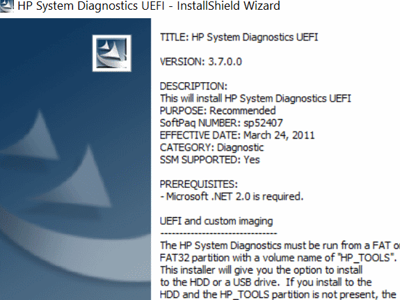

• zusätzlich ein [Diagnose]
HP Systemdiagnoseprogramm UEFI 3.7.0.0 Rev. A -beimStartF2- sp52407 2011-03-24
• zusätzlich ein [Diagnose-Tool]
"Supportumgebung für HP UEFI (Unified Extensible Firmware Interface)"
HP Systemdiagnose-Tools UEFI 4.1.0.0 Rev.A - sp54668 2011-09-15
Ein [Diagnose-Programme]HP-Diagnose(Systemstart+F2) konnte ich erfolgreich über USB-Stick FAT32 "HP_TOOLS" starten.

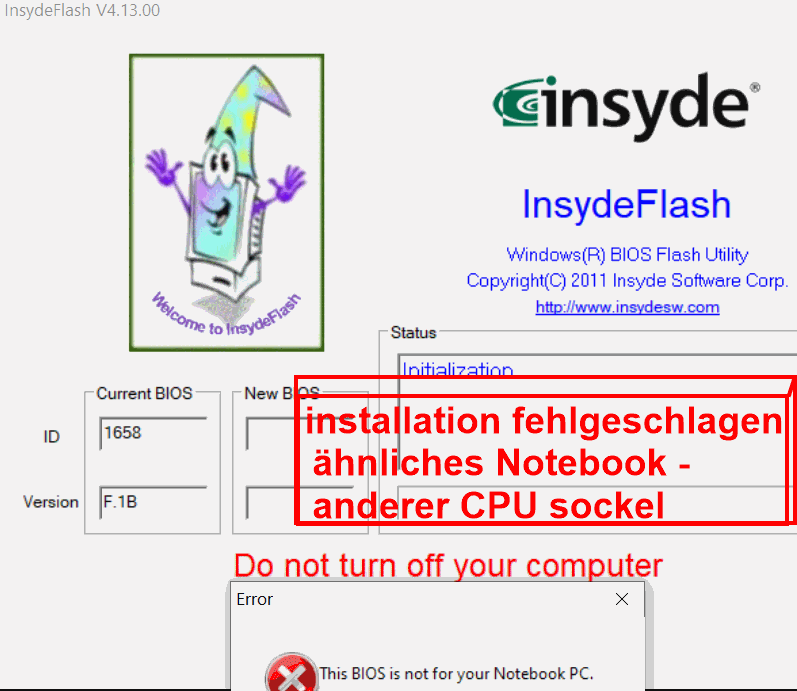

Ein versuch mit " bios update dv7 6c35sg - sp59755" ist bereits fehlgeschlagen

Weiter ist mir aufgefallen das bei vergleichbaren HP-Notebooks mit meinem CPU-sockel rPGA988B auch kein UEFI-BIOS angeboten wird. Bei einem BGA1224-Sockel ist meist ein UEFI-BIOS vorhanden. Mit einem zeitlichen Unterschied von etwa einem halbem Jahr.
Bei einem ähnlichen dv7-6c35sg, welches ein halbes Jahr neuer ist, wird im BIOS das UEFI unterstützt
Wenn dein Gerät (Mainboard) nun mal nur den alten Bios Modus (MBR Legacy) kann, dann nützt dir auch kein Tool oder andere Software was.
Auch keine GPT konvertierte SSD oder ein Windows was in Uefi Modus installiert wurde bringt ein Uefi Bios auf dem Board.

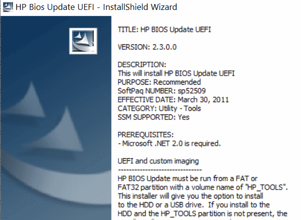

berlyn schrieb:
wie BIOS mit "HP_TOOLS" FAT32-partition updaten?
Wenn das jetzt der Kern der Frage ist (Rest habe ich auch nicht kapiert), dann lädtst du dir das BIOS runter, entpackst den Inhalt mit der ROM-Datei (oder ähnliches) z. B. auf die mit FAT32 formatierte HP_TOOLS Partition, weil das UEFI kein NTFS kann (oder alternativ auf einen USB-Stick), startest dann im BIOS/UEFI das Update-Tool, wählst diese Datei aus, und dann ... los geht's.
Die EXE kann aber auch ein Windows-Flash Tool sein, dann brauchst du das alles nicht.

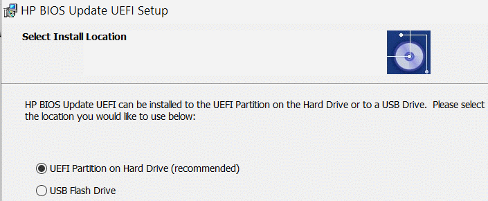

in der Beschreibung von HP steht,
mit einer "HP_TOOLS" benannten FAT32 Partition
kann man UEFI-Funktionen verwenden. Wenn ich diese Partition lösche,
funktioniert das GPT-Betriebssystem nicht mehr.
Ich benötige eine Anleitung wie ich die Beschreibung von HP umsetzen kann.

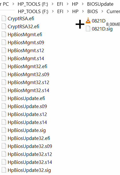

Dazu habe ich schon einen Stick erstellt,
über den ich bereits
eine fortgeschrittene Version von "HP Systemdiagnose" benutzen kann.
Nach meiner Kenntnis kann man auch
ein fortschritlliches BIOS-Update von diesem "HP_TOOLS"-USB-Stick
starten, aktivieren oder flashen.

hast du sp52509.exe einfach mal heruntergeaden und angeklickt?

die Anleitung von
sp52509.exe >>dabei wird die Bestehende HP-Recovery Partition
mit weiteren Datei geupdated. Oder alternativ kann man einen USB-Stick mit FAT32 erstellen
..aber trotz eingesteckten USB-Stick konnte kein GPT-Laufwerk gebootet werden.
Anders bei meinem MEDION P4385D vom2011märz, diese hatte auch kein UEFI,
konnte nach einem Update Jahresende2011 auch mit GPT Festplatte bebooted werden.
HARDWARE PRODUCT MODEL(S):
-------------HP Pavilion dv7 Notebook PC Series
-------------HP Pavilion g7 Notebook PC Series
ENHANCEMENTS:
  • Improves security handling of BIOS password files.
  • Improves installer.
  • Adds support for new systems.
PREREQUISITES:
- Microsoft .NET 2.0 is required.
UEFI and custom imaging
HP BIOS Update must be run from a FAT or
FAT32 partition with a volume name of "HP_TOOLS".
This installer will give you the option to install
to the HDD or a USB drive. If you install to the
HDD and the HP_TOOLS partition is not present, the
installer will prompt you to create the HP_TOOLS
partition. If you install to a USB drive, the
installer will rename the partition on the USB drive
to HP_TOOLS. If you use a custom image, you can
create the HP_TOOLS partition manually with type
FAT32 and make the volume name HP_TOOLS.
Caution
  • The UEFI partition is not protected and can therefore be deleted.
  • Backing up the computer using the Windows Vista Complete PC Backup does not back up the UEFI partition.
For these reasons, HP recommends that you do not place additional data on the
UEFI partition. Because the partition is not backed up, corruption or failure of
the partition will result in loss of all data on the partition, plus loss of
UEFI functionality.
You can find more information on www.hp.com/go/techcenter/startup
HOW TO USE:
1. Download the file by clicking the "Download" or "Obtain Software" button and
saving the file to a folder on your hard drive (make a note of the folder where
the downloaded file is saved).
2. Double-click the downloaded file and follow the on-screen instructions.
HOW TO USE:​
klingt relativ straight foreward.
der Stick beinhaltet: ------------------- ---darunter auch *.efi Dateien
Das ist soetwas wie ein eigenes kleines Betriebssystem
für Recovery & Diagnose, aber auch für Bios Update.
Die Dateien sind schonmal vorbereitet.
➡️➡️ich sollte die Frage vielleicht bei HP-community-Forum einfügen.
F:\Hewlett-Packard\BIOSUpdate\CryptRSA.efi
F:\Hewlett-Packard\BIOSUpdate\CryptRSA32.efi
F:\Hewlett-Packard\BIOSUpdate\HpBiosMgmt.efi
F:\Hewlett-Packard\BIOSUpdate \HpBiosMgmt32.efi
F:\Hewlett-Packard\BIOSUpdate\HpBiosUpdate.efi
F:\Hewlett-Packard\BIOSUpdate\HpBiosUpdate32.efi
F:\Hewlett-Packard\SystemDiags\CryptRSA.efi
F:\Hewlett-Packard\SystemDiags\CryptRSA32.efi
F:\Hewlett-Packard\SystemDiags\SystemDiags.efi
F:\Hewlett-Packard\SystemDiags\SystemDiags.log
F:\Hewlett-Packard\SystemDiags\SystemDiags32.efi
F:\Hewlett-Packard\SystemDiags\SystemDiags32.sig
