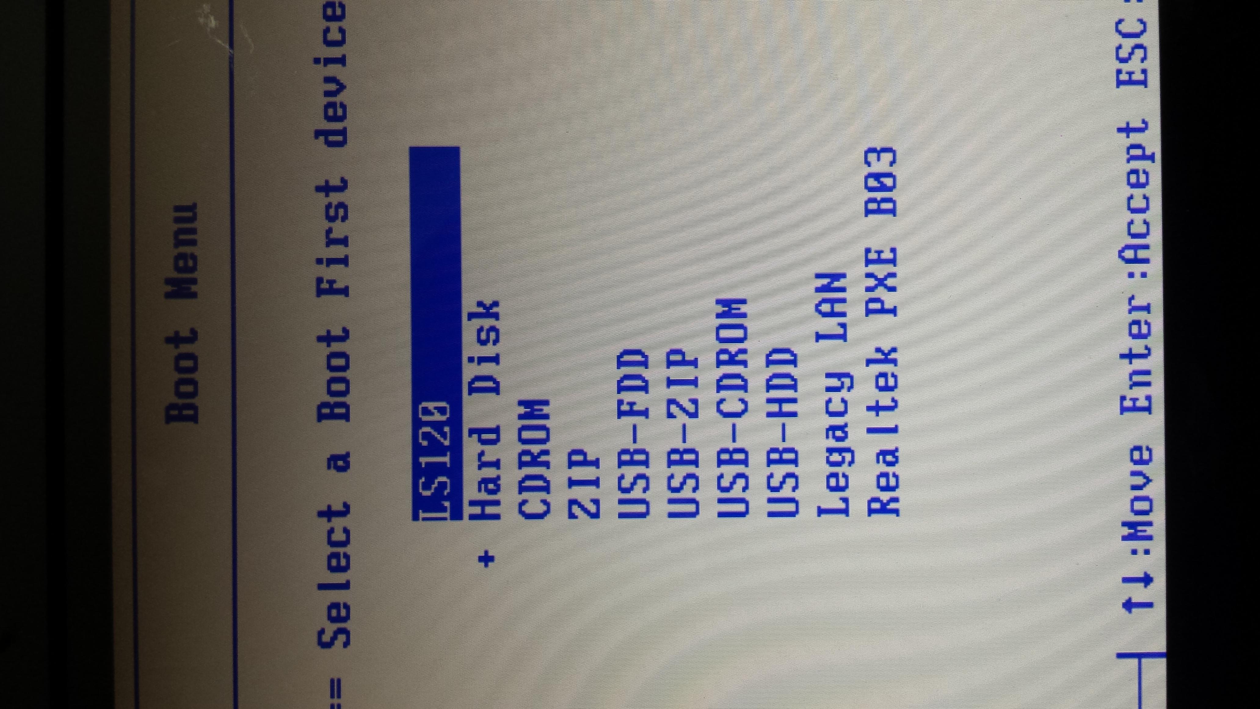

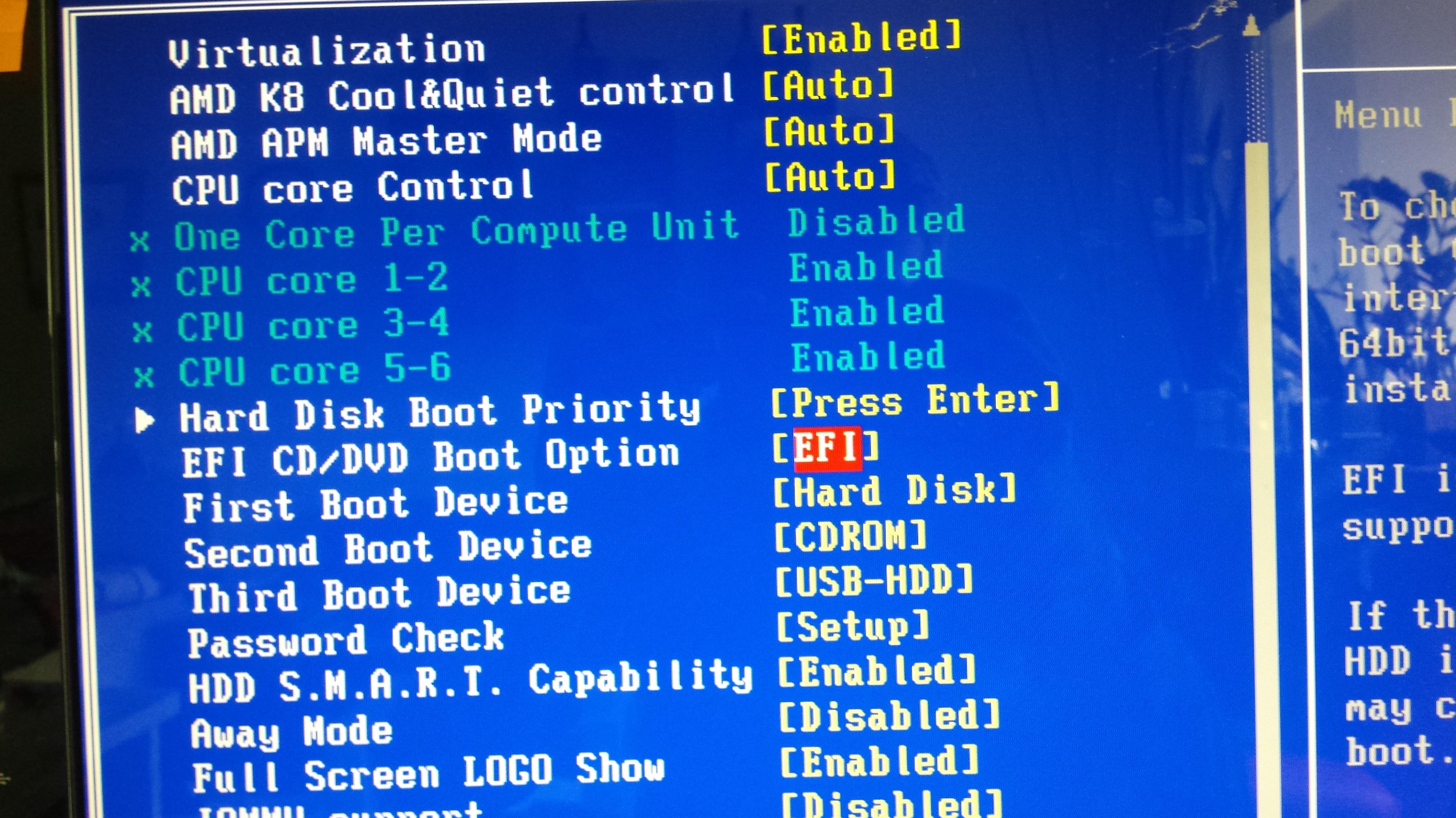

habe jetzt mal fotos von meinem BIOS und bootmenü gemacht : 2016-04-29 13.23.37.jpg2016-04-29 13.25.34.jpg
Diese Bilder sind von meinem Großen rechner entstanden, nicht vom eigendlichen Laptop wo ich windows isntallieren möchte.
Dieser hat folgendes Mainboard : Gigabyte GA 970a - US3 (CPU : AMD FX 6300) da läuft windows 10 x64 auf einer ssd drauf.
Das PDF-Handbuch spricht bei CD/DVD-EFI nur von 3 TB Platten, wie miac schon erwähnt hat. Vielleicht ist es doch kein volles UEFI? Ich weiß es nicht. Außerdem müsste im Boot-Menü ein Windows-Bootmanager auftauchen, wenn es eine UEFI-Installation wäre. Und im Bootmenü müsste das DVD Laufwerk zweimal auftauchen, wenn die 64 Bit DVD sauber gebrannt ist.
