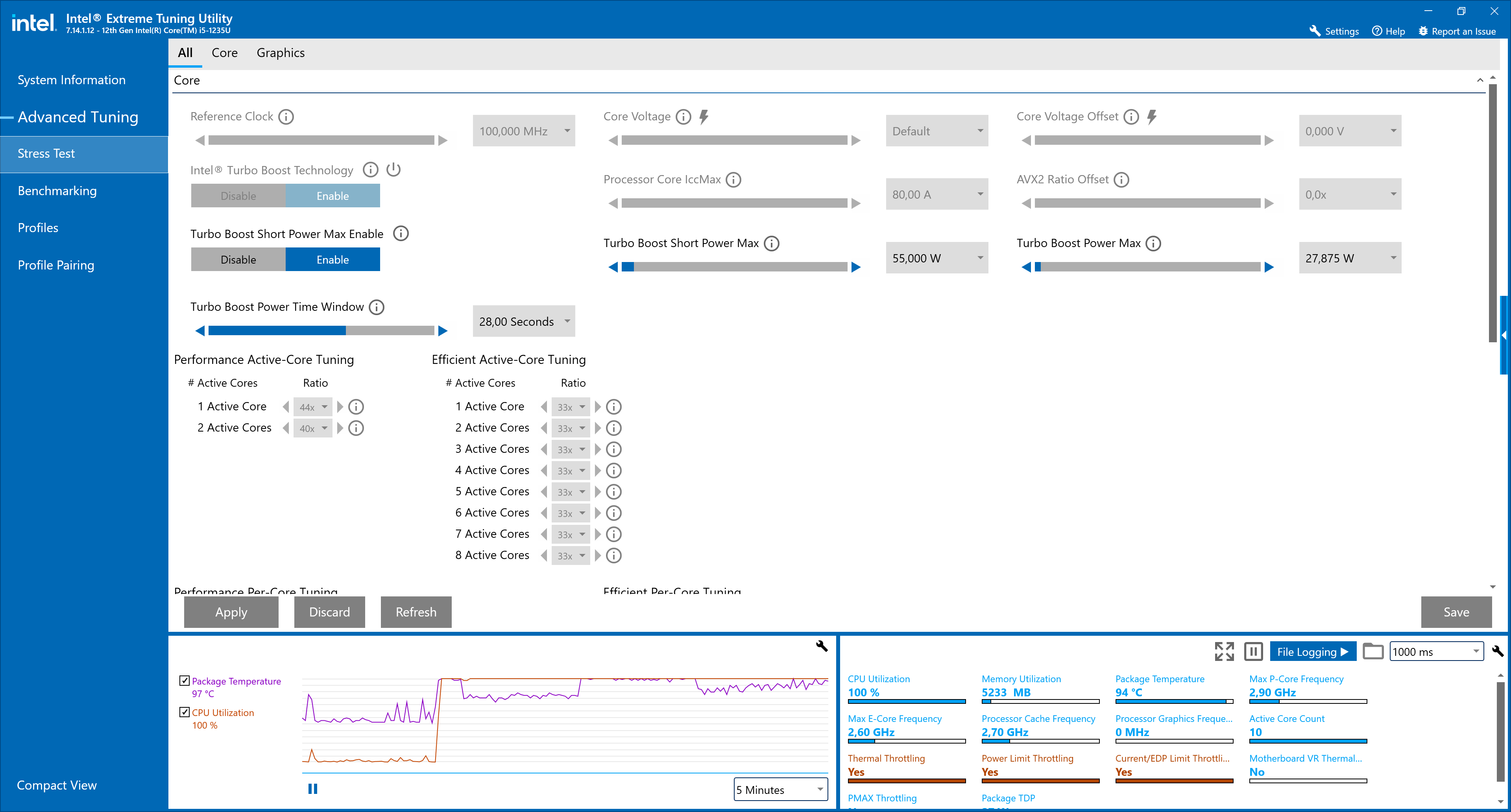

Andererseits wird das NAS selten so hoch ausgelastet. Zumal ich oben nach der Boostzeit mehr als 22W (standard) eingestellt hatte

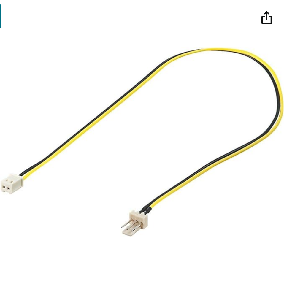

Ich hatte, nachdem ich den Noctua Lüfter gekauft hatte auch das 3pin auf 2pin Problem und mir dann einen Adapter bei Amazon geholt (kein Bock auf Klemmen oder löten):Snoopy69 schrieb:Müssen nicht, wenn du einen Adapter findest…
Kann dir grad nicht sagen, wie der Steckertyp heißt. Der weiße Stecker (Bild Mitte) und eine 4-polige Buchse (für den Lüfter) müssen da dran sein

Also der hier...
https://www.amazon.de/Adapterkabel-Verbindungskabel-Lüfter-Stecker-3-polig-Lüfter-Buchse/dp/B073TZWMFK

Hatte es mit 2 Adaptern probiert...
Aber der Zweite ging auch nicht. Wenn sich der 2-Pin-Stecker auf ein Motherboard stecken lässt, ist es definitiv der falsche Stecker
Denn beim org. Stecker sind die Löcher viel kleiner bzw. die Pins im NT viel dünner. Ergo - die dünnen Pins vom NT "fallen" im falschen Stecker nur so herum, weil die Pin-Hülsen größer sind. Eine andere Erklärung hab ich nicht...

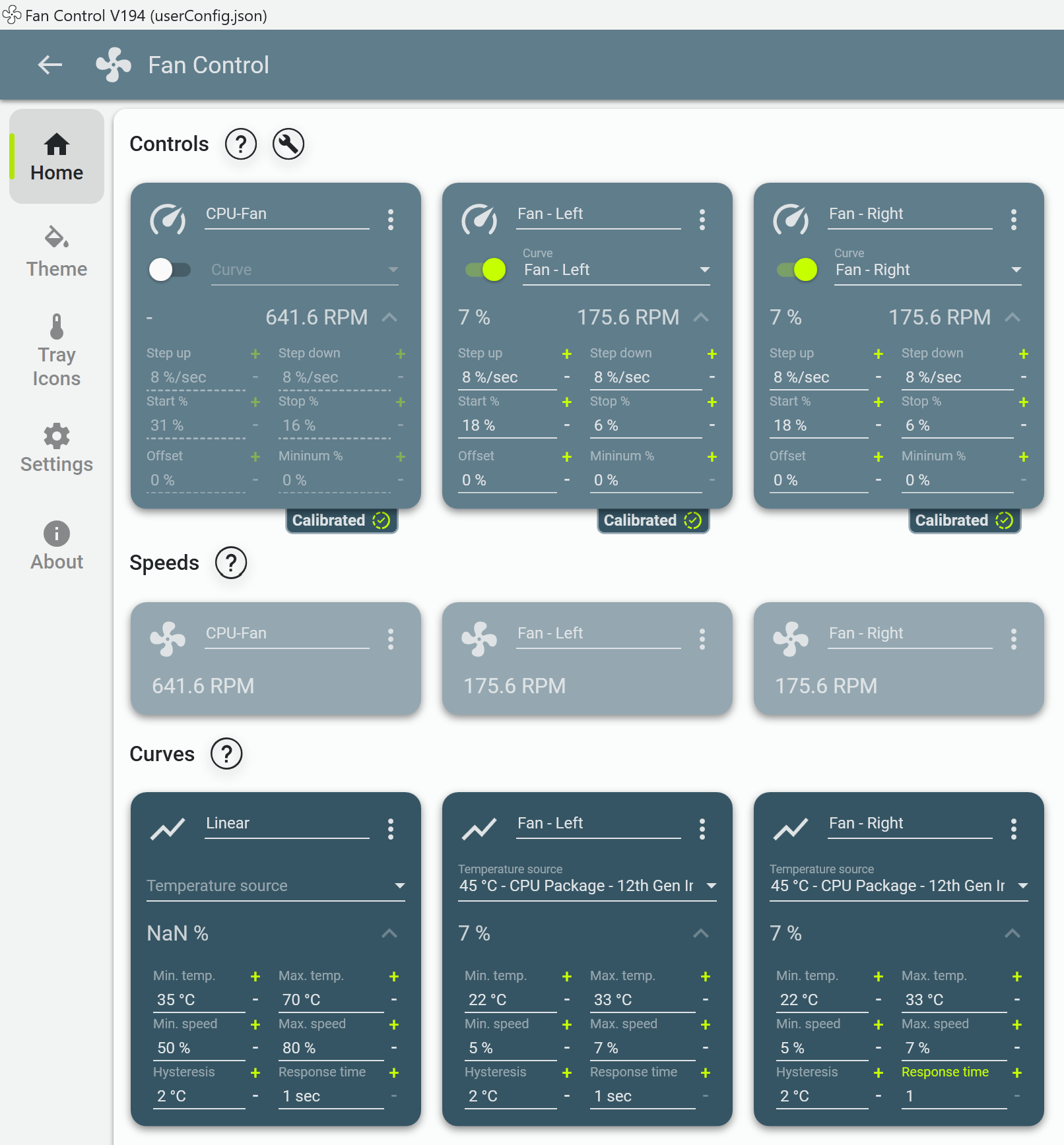

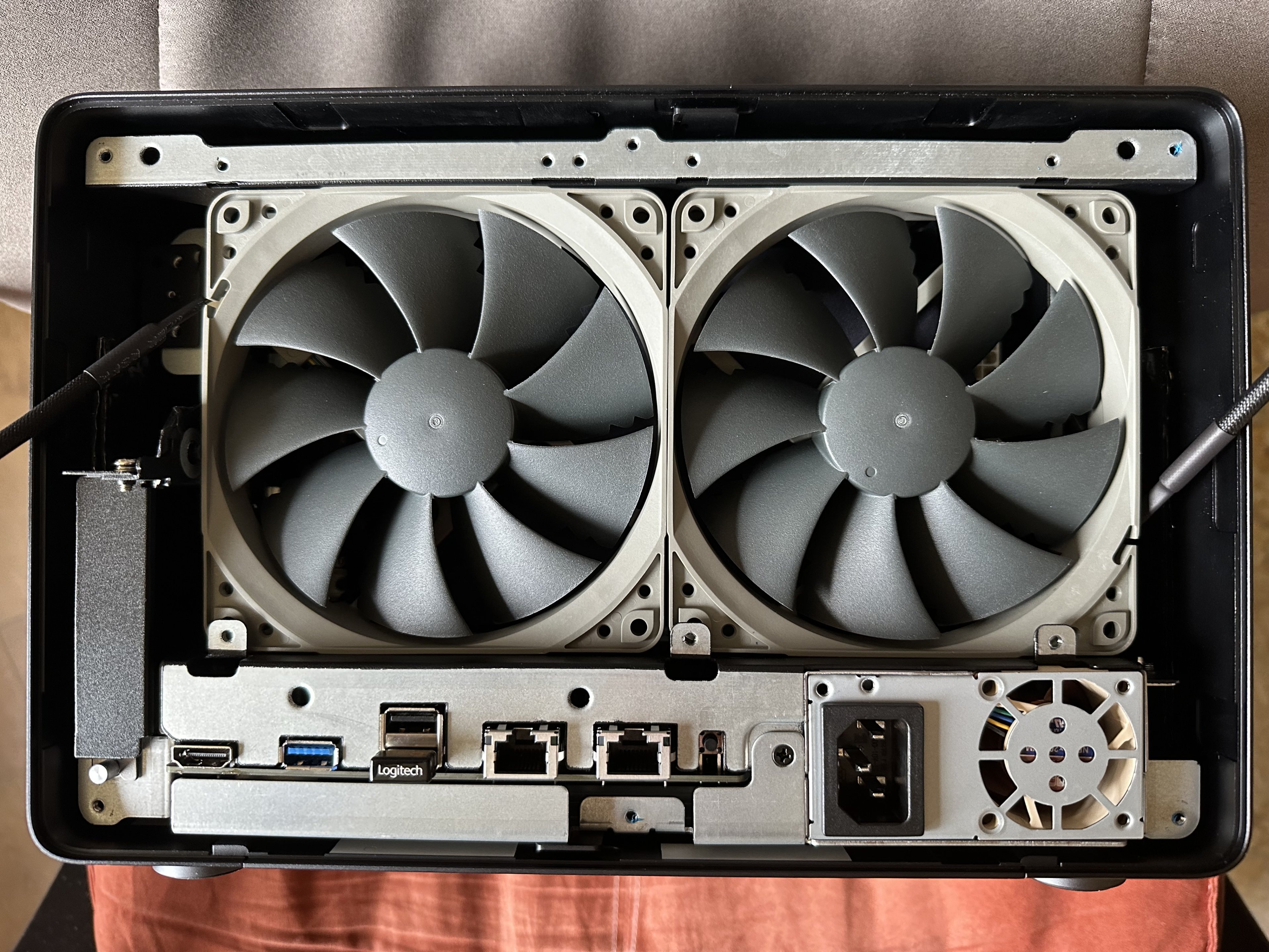

Kurze "Anprobe" von 2x Noctua NA-FK1 redux (1700rpm, PWM, 120mm)
Mal schauen, wie ich das befestigt bekomme. "Problem" macht der 8-Pin-PCIe-Stecker zum SATA-PCB (wird eng)
Die beiden Lüfter passen aber ohne Gequetsche hinter die 3 kleinen Laschen, da der Rahmen nur 119,35mm misst. Der Rahmen, der anderen Lüfter (120,35mm) ist etwas größer. Die AVCs wollte ich natürlich nicht nehmen, zur kurzen "Anprobe". Die Angaben (online)von "120mm" ist allerdings ZU UNGENAU. Also ohne die Lüfter nicht vor sich liegen zu haben, braucht man garnicht groß planen. Hätten die Noctua´s die Maße, der AVCs, hätte ich sie wieder Retoure geschickt
175 rpm sind das absolute Minimum
