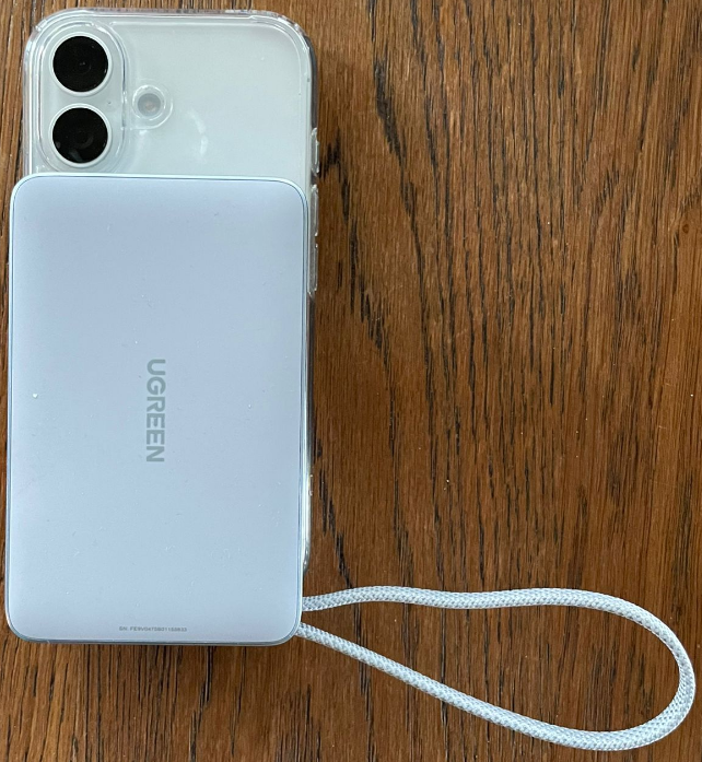

Die MagFlow 25W ist eine 10.000-mAh-Powerbank mit magnetischer Ausrichtung für iPhones. Sie lädt Geräte entweder kabellos über Qi2 oder per USB-C.
Im Vergleich zum früheren 10.000-mAh-Modell derselben Serie fällt vor allem die grössere Bauform auf. Die neue Variante ist länger und ragt am iPhone 17 unten sichtbar über das Gerät hinaus. Das Vorgängermodell war kürzer und lag dadurch kompakter an der Rückseite an. (Bilder siehe Abschnitt

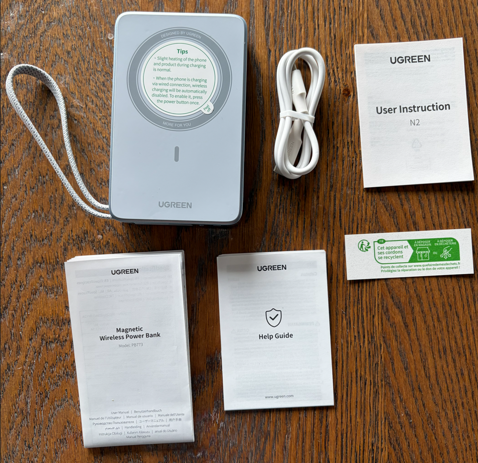

4. Lieferumfang
• Powerbank
• USB-C-zu-USB-C-Kabel
• Anleitung

Der Magnet hält am iPhone 17 stabil und ohne Wackeln. Das Display für den Akkustand ist klar ablesbar.

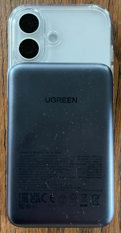

Die Grösse ist im Alltag auffällig:
• das Gerät ist länger als der Vorgänger
• es ragt am iPhone 17 unten sichtbar heraus
• dadurch wirkt das Setup weniger kompakt

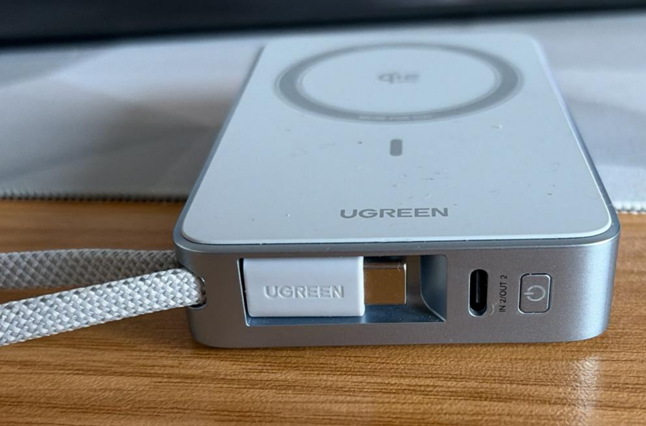

7. Kabel-Handschlaufe und USB-C-Ports
Das integrierte USB-C-Kabel ist praktisch, da man immer ein Ladekabel dabei hat. Die Verarbeitungsqualität ist top, allerdings verschwindet es jedoch nicht vollständig im Gehäuse, was optisch weniger sauber wirkt.
Positiv zu erwähnen ist, dass man das integrierte Kabel, wie den USB-C Port nutzen kann um entweder ein Gerät oder die Powerbank aufzuladen.
Das macht die MagFlow flexibel, ohne dass man zwingend ein zusätzliches Kabel mitnehmen muss.

Die MagFlow 25W lädt zuverlässig und stabil, sowohl über Qi2 wie auch über USB-C. Der Magnet hält gut und das Display ist im Alltag ein echter Vorteil.
Grösse und Gewicht bleiben der zentrale Kritikpunkt, besonders in Kombination mit dem iPhone 17, da die Powerbank unten deutlich übersteht.
Hätte ich die Powerbank vor dem Kauf in der Hand gehabt, hätte ich sie wohl nicht gewählt. Hätte ich sie dagegen erst bestellt und dann ausprobiert, hätte ich sie auch nicht zurückgeschickt. Sie funktioniert gut, ist mir im Alltag aber schlicht grösser, als ich es angenehm finde. Das ältere Modell trägt sich deutlich angenehmer, auch beim Telefonieren, auch wenn es weniger flexibel ist.
