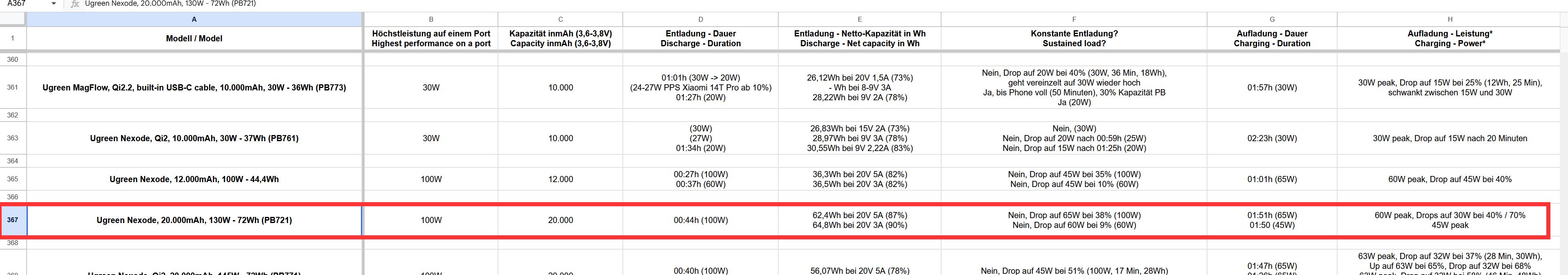

https://www.reddit.com/r/ChargingSheet/
bzw speziell https://www.reddit.com/r/ChargingSh...ging_sheet_powerbanks_charger_ladeleistungen/
und darin der link: https://docs.google.com/spreadsheet...Coz78AeY/edit?pli=1&gid=85133020#gid=85133020
nicht von mir der reddit sub aber EXTREMST hilfreiches ding
da hast du auch die Ladedauer und bei welcher (Auf)Ladeleistung

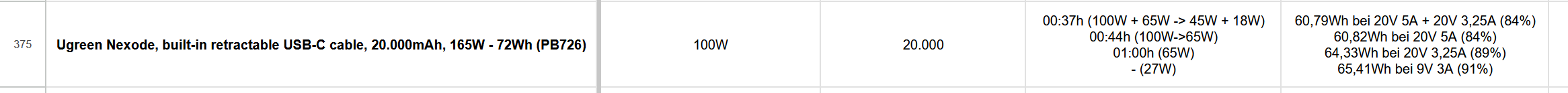

z.b. hab ich auch die Ugreennexode aus dem sheet in zeile 367
hab noch viele weitere powerbanks kommt halt drauf an was man braucht/will
achso nochwas warum viele hier wegen V/A/undWh rumdiskutieren:
wie man in charging sheet sehen kann, ist je nach ausgangsspannung die nettokapazität unterschiedlich.
z.b. bei der ugreen mit einziehbarem kabel macht das einige prozente aus (spalte ganz rechts):
angegeben war sie mit 72Wh, erreicht aber maximal 65Wh und das nur bei 9v3A, würde man also 20v5A ausgang haben, wären es halt wegen verlusten und wandlungen nur 60Wh also ca. 84%
