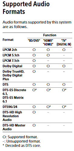

Wo steht das in der Anleitung?
Hab die mal im Netz gefunden, aber nichts dazu gefunden.
In der Anleitung habe ich das gefunden:
Ah Ok. Das habe ich auch gesehen, aber nicht als entscheidend beachtet.
Aber es scheint wohl so, dass deine Anlage die HD Tonformate dann nur kann, wenn die Disk im internen Player abgespielt wird.
Falls das so ist, musst du damit leben.
Stereo 2.0 wirst du nicht haben.
Aber nur die "alten" nicht HD Dolby und DTS Formate.
Die sind ja auch Teil von jedem HD Tonformat.
Über Toslink brauchst du nichts machen, da darüber grundsätzlich keine HD Tonformate gehen.
Wenn ein Film also z.B. DTS-HD oder Dolby TrueHD hat, dann wird der bei dir "nur" mit DTS 5.1 oder Dolby Digital 5.1 abgespielt werden.
