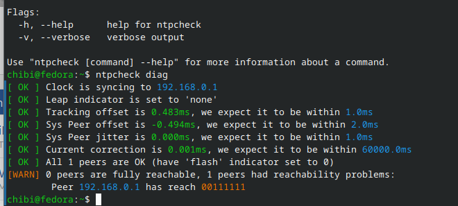

Der von einem user hier genannte Befehl, liefert dieses
Code:
ntpcheck diag
[ OK ] Clock is syncing to 192.168.178.1
[ OK ] Leap indicator is set to 'none'
[ OK ] Tracking offset is -0.016ms, we expect it to be within 1.0ms
[ OK ] Sys Peer offset is 0.059ms, we expect it to be within 2.0ms
[ OK ] Sys Peer jitter is 0.000ms, we expect it to be within 1.0ms
[ OK ] Current correction is 0.012ms, we expect it to be within 60000.0ms
[ OK ] All 1 peers are OK (have 'flash' indicator set to 0)
[ OK ] All 1 peers were reachable 8/8 last sync attempts
Ist das bei Dir auch so?

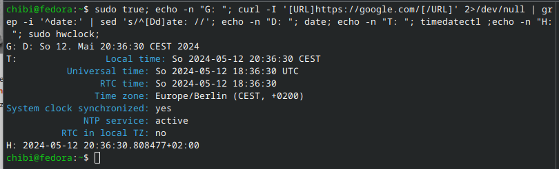

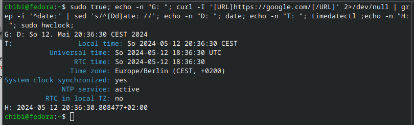

Chibi88 schrieb:
Ist das so korrekt?
Ja. Jetzt kann man sehen, dass die Zeit tatsächlich abweicht. Was jetzt noch fehlt ist die Ausgabe von ntpcheck diag. Und noch eine weitere Frage: Ist das System eine VM?
Es sind zweieinhalb Minuten. Bedenke den Unterschied zwischen UTC und lokaler Zeit.
Reaktionen: Keylan
Uridium schrieb:
Stunden, Chibi, Stunden...
Ich hoffe du meinst das nicht ernst. Sonst bitte Zeitzonen beachten.
Das Problem ist in Zeile 4 mit der GMT Zeit die um 0:02:32 abweicht.
Reaktionen: Evil E-Lex
Auf den vorigen Screenshots war nur der Stundenversatz sichtbar. Darum habe ich zwei mal nachgefragt. Hat sich damit erledigt, also definitiv Minuten.

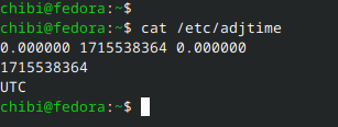

Was sagt:
$ cat /etc/adjtime
Du kannst die Datei auch einfach löschen und einen neuen Sync anstoßen. Darin befindet sich ein geschätzter Zeitversatz, der der H/W Uhr zugeschrieben wird. Ist da mal was schief gelaufen, wird's bunt.

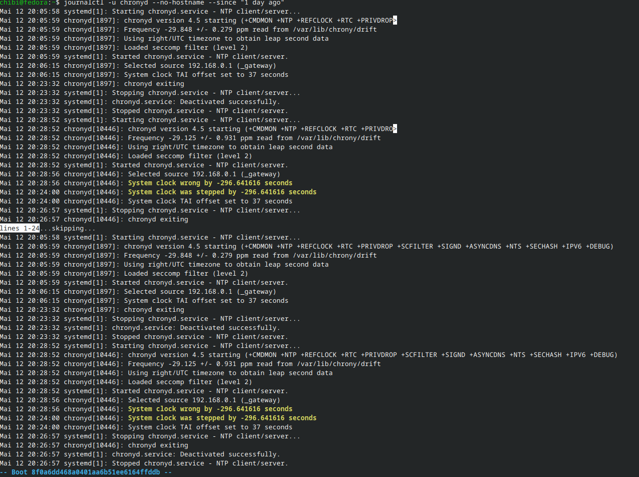

Was sagen die Logs?
$ journalctl -u systemd-timesyncd --no-hostname --since "1 day ago"
$ journalctl -u chronyd --no-hostname --since "1 day ago"
$ journalctl -u ntpd --no-hostname --since "1 day ago"

1 Command: No entries
2 Command:
3 Command: No entries
