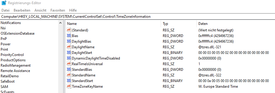

Also die Eintragung in regedit hilft bei nicht - Eintrag drinnen - gleicher Effekt wie oben beschreiben => Neuboot Uhr ist auf Stand vom herunterfahren...
(oder ist das doch etwas falsch in der Reg-DB?)

@Rapid1898
Du hast den Wert “RealTimeIsUniversal” als Zeichenfolge eingetragen das ist falsch.
Lösche den Eintrag. Und danach erstelle ihn erneut als DWORD (32-bit).

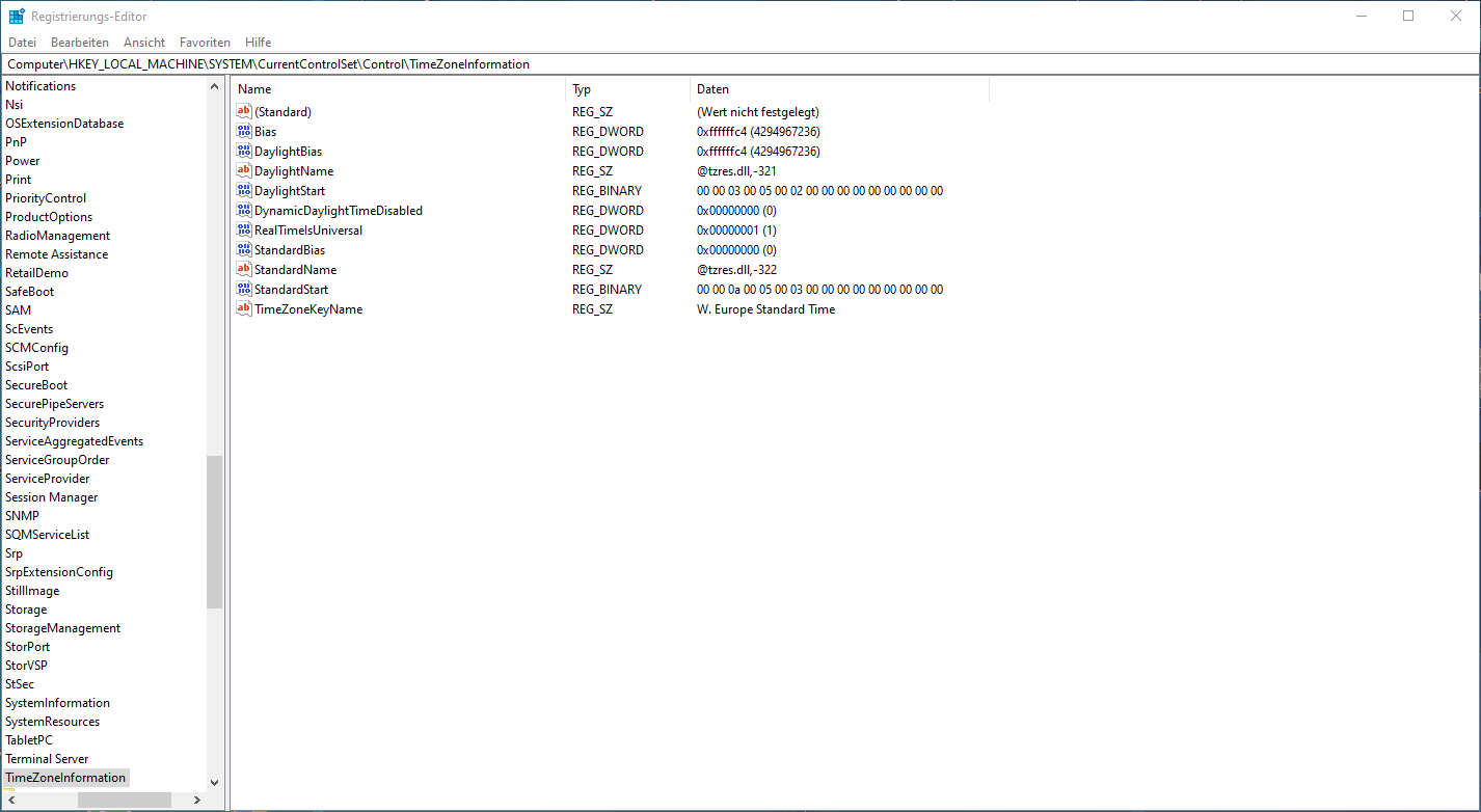

Habe ich wie von Dir geschrieben geändert (siehe Anhang) - die Uhrzeit ist aber leider nachwievor falsch nach Reboot....

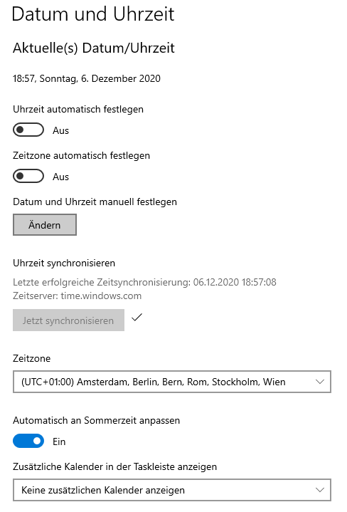

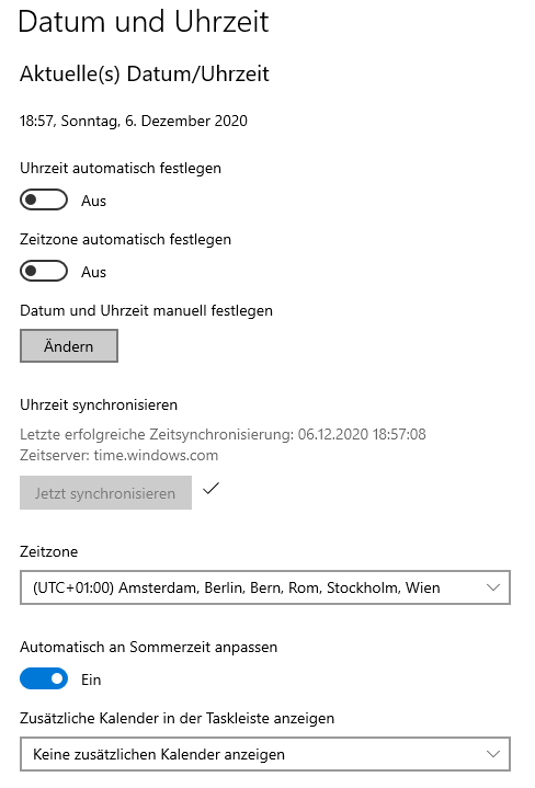

Hat keiner hier Windows 10 und kann bei Uhrzeit / Zeitzone UTC sehen?
Hallo - diese Einstellung kenne ich und habe ich vorgenommen (siehe Anhang).
Leider hat dies das Problem nicht behoben - Uhrzeit nachwievor falsch...
