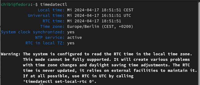

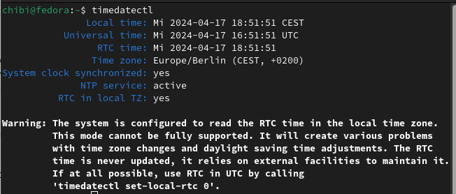

Anbei der Auszug:
Ich kann da keine Fehlkonfiguration erkennen? Wie gesagt: Linux ist 2 Minuten weiter als die Uhrzeit am Handy z. B.
Die Warnmeldung von timedatectl könntest beherzigen.

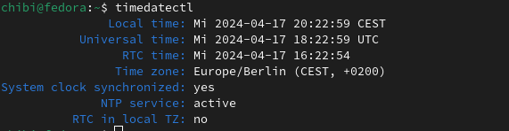

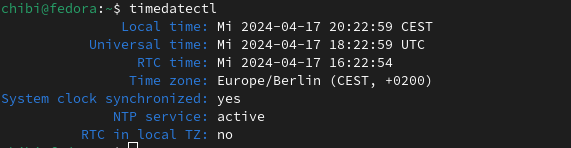

Ausgeführt und keine Änderung.
In Syssettings aus- und wieder eingeschaltet. Die Uhr synchronisiert 2 Minuten später.
@HITCHER_I Website zeigt die Zeit vom Handy an, also korrekt. Mein System ist 2 Minuten weiter.
