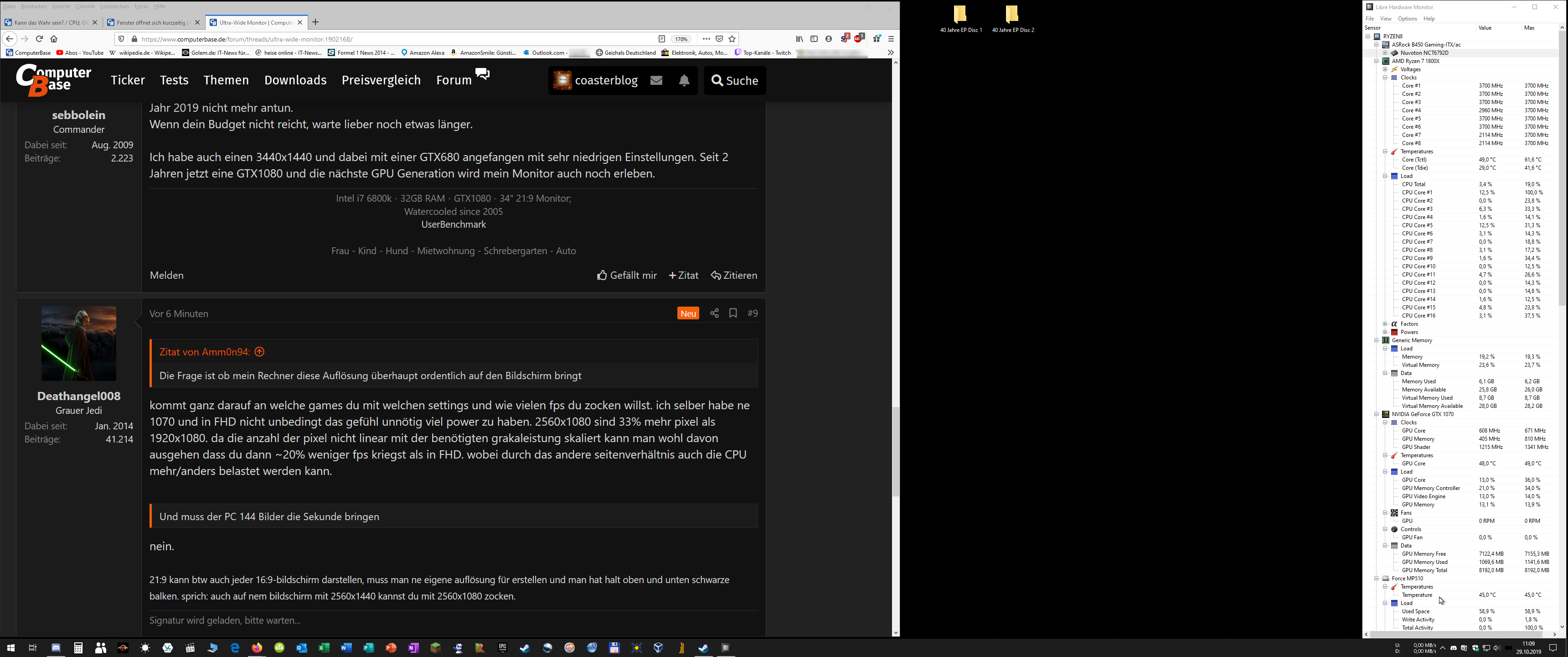

kommt ganz darauf an welche games du mit welchen settings und wie vielen fps du zocken willst. ich selber habe ne 1070 und in FHD nicht unbedingt das gefühl unnötig viel power zu haben. 2560x1080 sind 33% mehr pixel als 1920x1080. da die anzahl der pixel nicht linear mit der benötigten grakaleistung skaliert kann man wohl davon ausgehen dass du dann ~20% weniger fps kriegst als in FHD. wobei durch das andere seitenverhältnis auch die CPU mehr/anders belastet werden kann.
Und muss der PC 144 Bilder die Sekunde bringen
nein.
21:9 kann btw auch jeder 16:9-bildschirm darstellen, muss man ne eigene auflösung für erstellen und man hat halt oben und unten schwarze balken. sprich: auch auf nem bildschirm mit 2560x1440 kannst du mit 2560x1080 zocken.

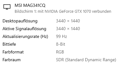

Bin bei 21:9 auch ganz schnell von 1080 auf 1440 umgestiegen. Dazu habe ich noch eine GTX 1070 Mini (!) und habe nur bei Planet Coaster und Cities Skyline Probleme, die ich aber eher auf die 1. Gen Ryzen zurückführe.
