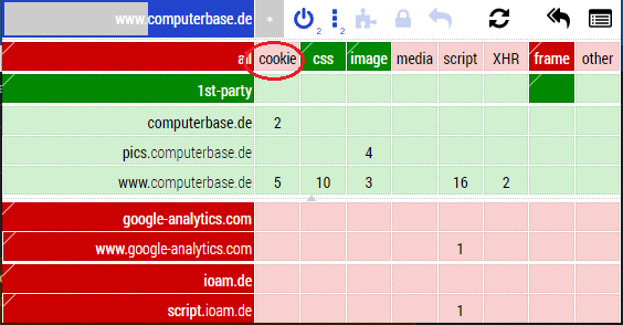

bisher nutze ich uMatrix mit uBlock und setze die Einstellungen bei jeder Seite einzeln. Nun würde ich aber gerne mal das gesamte System umkempeln und die Standardeinstellungen ändern, kann mir vielleicht jemand sagen wie ich uMatrix dazu bringe die Voreinstellungen für Cookies (oder auch die anderen Kategorien) alle auf disable zu setzen ?
So sieht die Standardeinstellung bei mir aus :
779257
so sollte eine Seite aussehen nachdem ich ihr Cookies erlaubt habe.
Standardmässig soll es in Zukunft (also beim ersten Besuch einer Seite die noch nicht angepasst wurde) so aussehen :
779258
und zwar bei jeder Webseite die ich besuche.
Du klickst oben in der aller ersten Zeile auf den Stern, dann nimmst du die Einstellungen so vor, wie du sie als Standardvorgabe für jede Seite haben willst und klickst auf das Vorhangschloss, um es zu speichern.
LG
Oh verdammt, das war ja einfach ich hab den Stern bisher noch nie bemerkt, ich habe damit gerechnet, dass ich das irgendwo manuell eintragen muss.
Danke !!

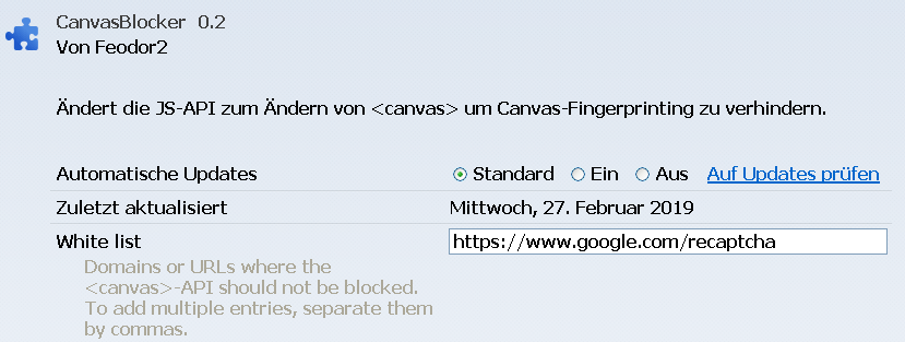

übrigends bzgl. Captchas
musste beim Addon Canvasblocker dafür erstmal die Whitlist bemühen
Vielleicht braucht es ja mal wer und wundert sich eventuell
wenn keine Captchas funktionieren könnte es daran liegen.
Ich glaub da hat ich auch mal was mit auf irgend einer Seite.
