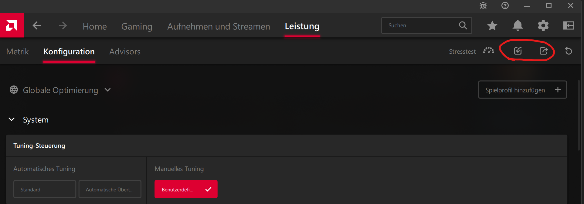

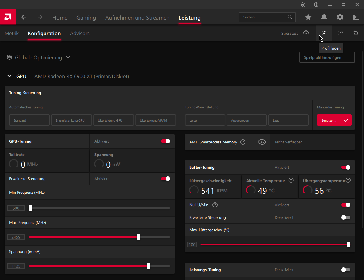

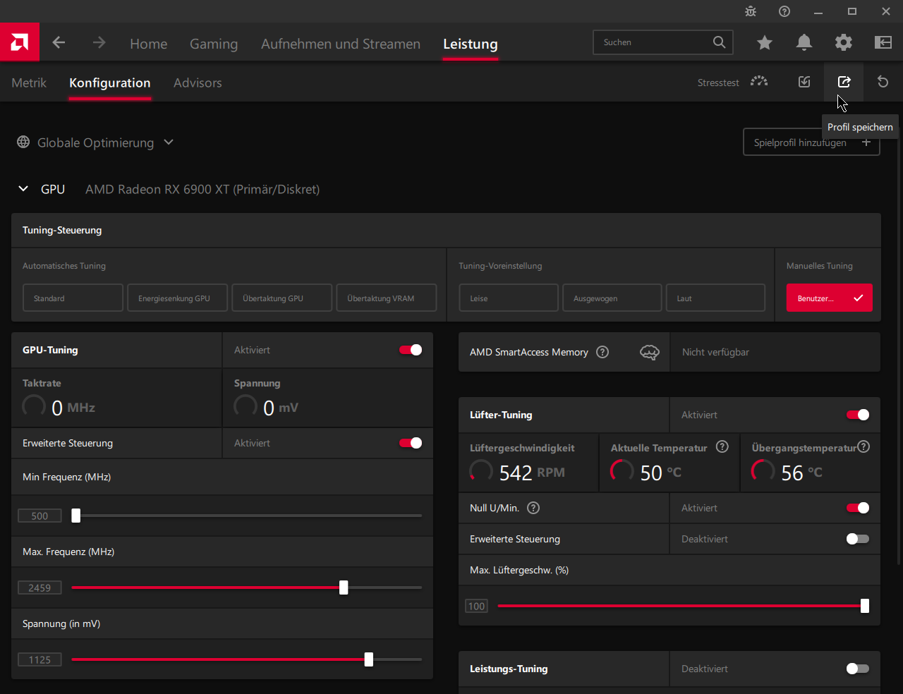

Hier nach dem das undervolting übernommen wurde und stabil ist einfach oben rechts profil speichern.
Falls mal alles auf Standard gesetzt werden sollte anschließend einfach wieder laden.

Die Treibereinstellungen setzen sich wegen jeder Kleinigkeit "zur Sicherheit" zurück, selbst wenn OC/UV ansonsten sauber läuft. Da hilft nur sich über die Export Funktion das Wattman Profil zu speichern, damit man es (ständig) wieder über den Import laden kann.

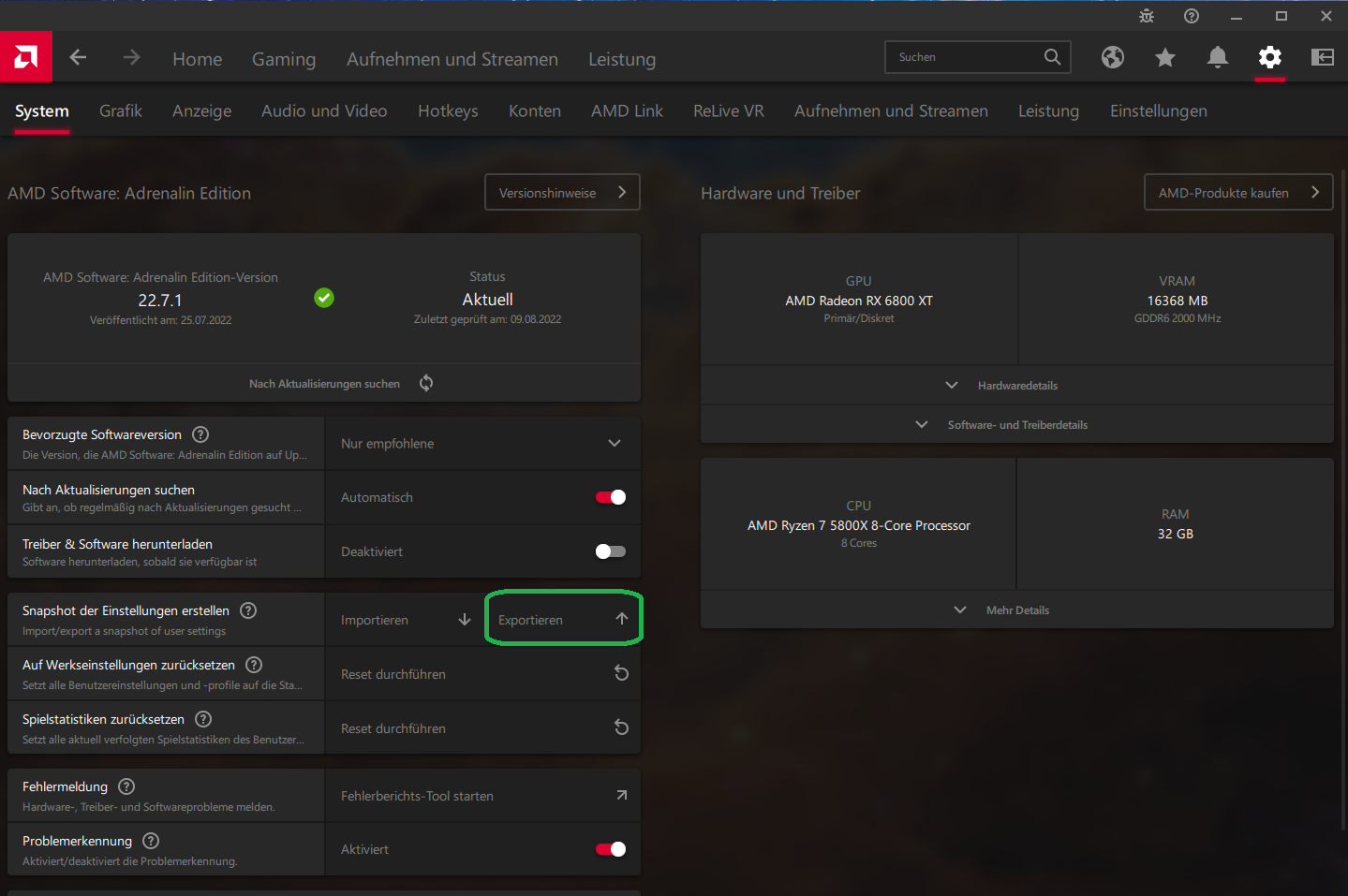

meint eigentlich alles was deinen Rechner zum Absturz bringen kann, da muss nicht zwingend eine Einstellung im Treiber oder die GPU eine Aktie dran haben. Das ist so gewollt - nicht unbedingt das was versierte Anwender brauchen aber passend für die Mehrheit der Nutzer. Und hier noch ein kleiner Trick wie man alle Einstellungen wieder bekommt, vorausgesetzt man hat vorher etwas Arbeit investiert. :D
Nach dem (je nach Anzahl der vorhandenen Spiele zugegeben mühseligen) Einstellen:
1. die Einstellungen exportieren
2. nach Bedarf wieder importieren

Wenn es einem nur um OC/UV geht oder man hier verschiedene Einstellungen hat, dann kann man diese Einstellungen auch einzeln sichern/laden.
