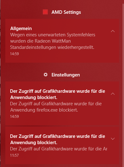

Ich kam heute erst zum längeren Testen. Direkt am Anfang im Firefox wieder aufgetreten, allerdings mit einer anderen Meldung. Dann ein paar Stunden Resident Evil 2 ohne Probleme, Firefox wieder aufgemacht, Fehlermeldung nochmal. Habe mal einen Screenshot der Meldungen angehängt.
Ich hatte die Vermutung das der Windows-Darkmode, der sich auch in Firefox übeträgt, problematisch ist und deshalb mal wieder auf Hell gestellt. Während des Ausschneidens des Fehler-Screenshots trat das Flackern nochmal auf, dabei war hinter Paint Firefox noch offen.

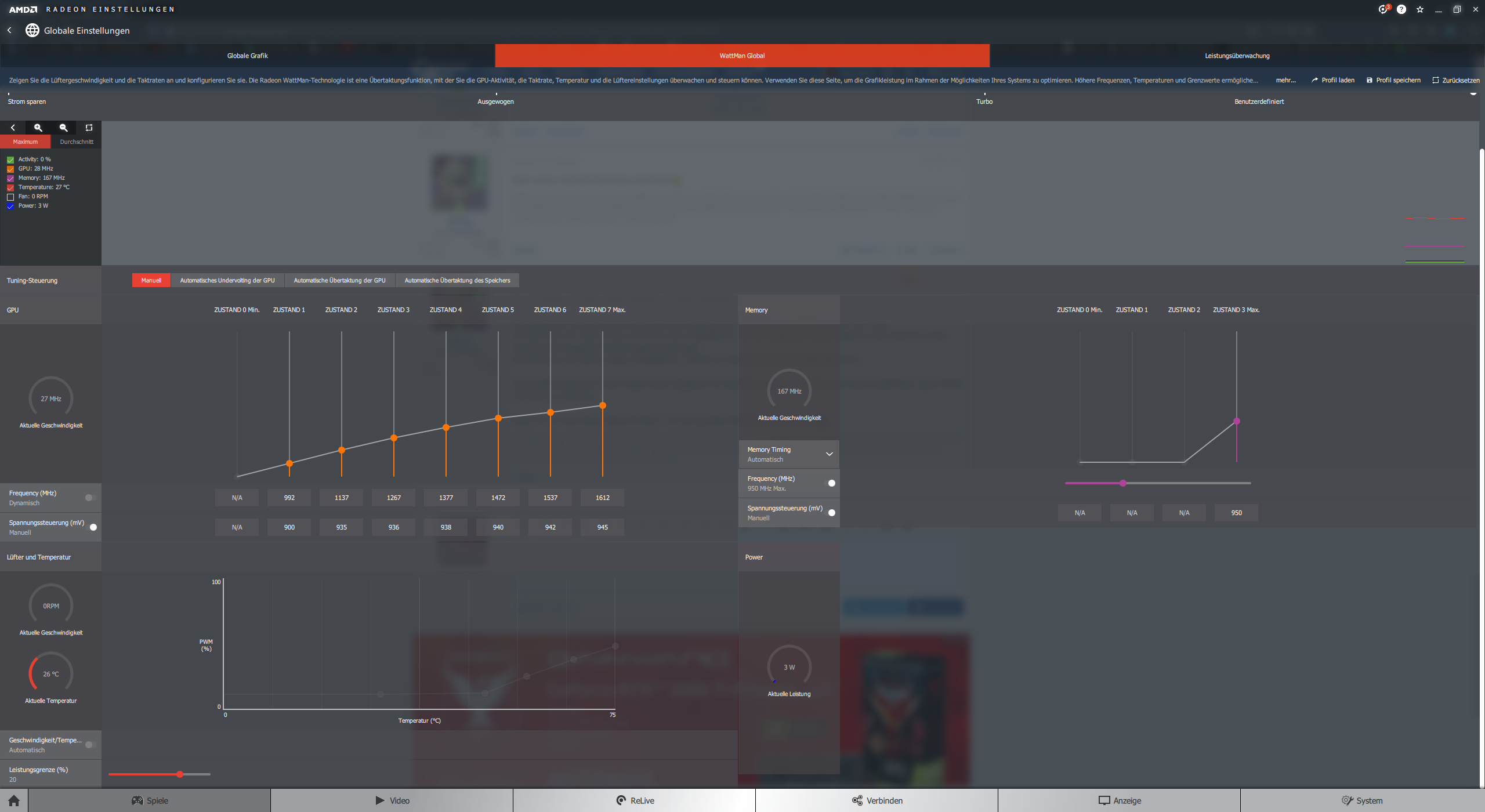

So, ich denke, ich habe meine Settings all stable gefunden:
Das Maximum ohne den Vcore über stock zu erhöhen sind 1650/900 und erhöhtes PT um min. 30%
Als Minimum für I-Net, Office und Filme sind 1590/800 @ -187mV eingestellt. Dabei taktet er zwar deutlich runter, aber für die besagten Anwendungen ist das egal.
Als Minimum für Games liegen 1590/800 @ -100mV an, wahlweise auch mit 900 Mhz Vram.
Die 20 Mhz mehr beim Vram haben wohl zusätzlich für Abstürze gesorgt. Ich hatte zwar keine Grafikfehler, aber @900 sind auch in Ordnung.
Muss ich mir doch keine Vega 64 Nitro+ bis zum großen NAVI-Bruder besorgen :D
Wenn du noch Lust hast, kannst ja mal folgende Einstellungen testen:
