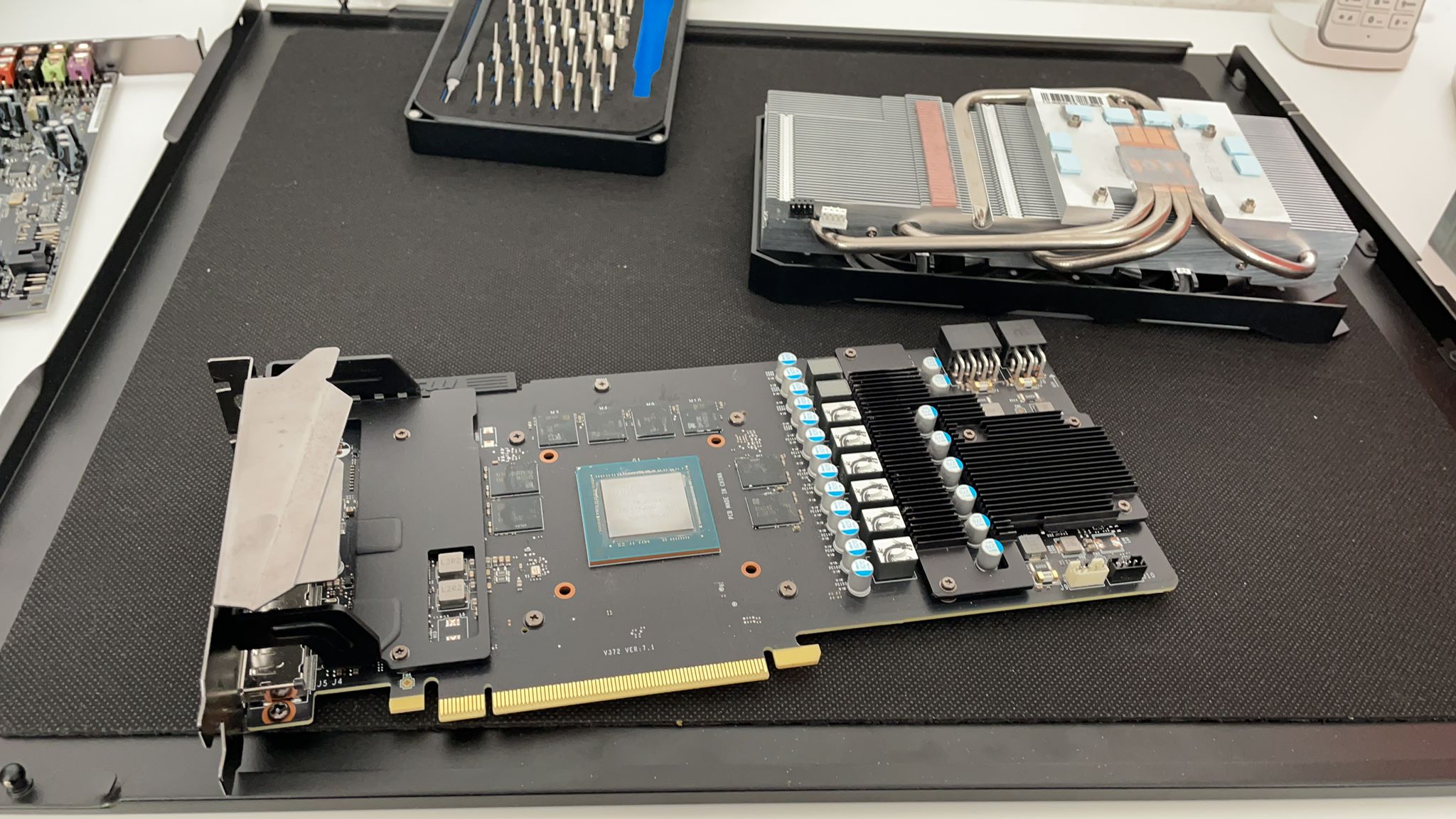

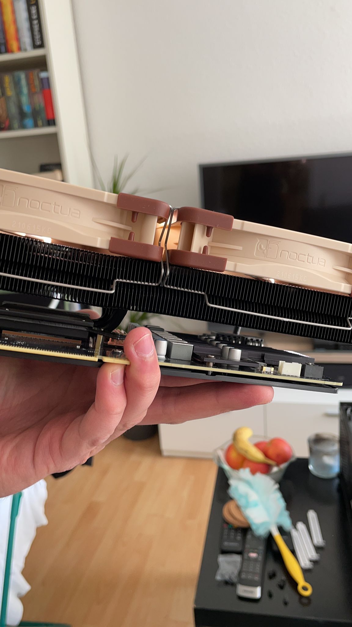

hab das gleiche bei meiner MSI 2080 super ventus gemacht. habe auf dem Bild eine vram reihe vergessen zu kühlen. Die mitgelieferten Kühlkörper waren zu hoch für meine Karte, weshalb ich sie quer drauflegen musste. Hat aber trotzdem funktioniert.
hm dieses blöde pcb - schwierig - es ist diese karte. falls jemand was weiss. wäre mega
