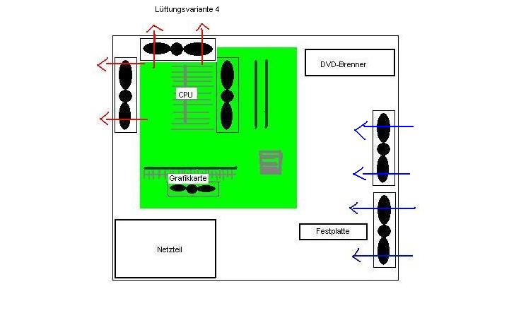

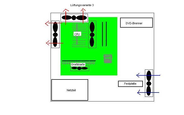

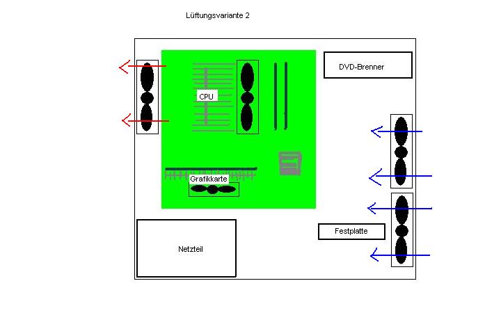

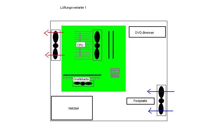

Hey,
bin noch nich ganz sicher was für ein Gehäuse ich mir kaufe bzw. wie ich dieses mit Lüftern bestücke.
Dacher möchte ich eine Umfrage starten, um aufgrund eurer Erfahrungen eine möglichst gute Kühlung realisieren zu können:
1. Welche Variante nutzt ihr? [Siehe Bilder] Falls eure nicht dabei ist, einfach beschreiben, wenn ihr Lust habt ;). Sollte es sich bei euren Lüftern nicht um 120er oder 140er handeln: bitte beischreiben.
2. Wie rum baut ihr das Netzteil ein? Lüfter nach oben (Gehäuseluft ansaugen) oder nach unten (Außenluft ansaugen)?
3. Wie schnell lasst ihr Gehäuselüfter laufen? Wer jetzt keine genauen Zahlen parat hat: bitte schätzen. Per Lautstärke oder so^^.
4. Welche Komponenten habt ihr verbaut? Also kühlungsrelevante Hardware, wie Prozessor, Prozessorkühler, Grafikkarte(nkühler), (Festplatte, Chipsatz, Lüftersteuerung).
5. Sind die Temperaturen gut/mittelmäßig oder eher schlecht?
6. Welches Gehäuse habt ihr?
7. Ist es gedämmt?
8. Habt ihr alle nicht mit Lüftern besetzten Lüfter- und Lüftungsöffnungen verschlossen?
Gruß

Als Gehäuse kommt bei mir ein Corsair graphite 600t zum Einsatz,verbaut darin,
AMD PII @ 3.6 ghz unter Prolimatech Genesis mit 2x 140er Silent Wing @ 600 u/min
GTX 570 auf Alpenföhn Peter mit 2x 140er Wing Boosts @ 650 u/min
Dazu Variante 3 deiner Bilder mit
- vorne 1 x Enermax T.B.Silence @ 500 u/min (120mm)
-hinten 1x Enermax T.B.Silence @ 500 u/min (120mm)
-oben 1x NB PK-1 140mm @ 400 u/min
Temps sind angesichts der herschenden saunatemperaturen genügend,CPU nie über 60 Grad,und Graka nach längerem Spielen max 70 Grad.
Als Netzteil ein passives Seasonic X-460,dei warme Luft wird schön vom Alpenföhn Peter abgesaugt .

Zur Frage: PHenom II 955 BE @Scythe Mugen, HD5870, 1*120er Front saugend 1*120er hinten rausblasend NT saugt natürlich die Luft aus dem Gehäuse
Billig- Gehäuse (sehr oft offen, wayne)
Temps absolut in Ordnung, als WLP ist Nivea drauf :D
Hallo Der2er,
zu 1.) Variante 2 nutze ich zur Zeit, wobei ich 2 raus und 2 rein blasende Lüfter verwende. Besser sind die Varianten 3 und 4, eher 4, wobei darauf zu achten ist, dass der Output nicht zu groß ist, sonst wird der Staub ins Innere gezogen.
zu 2.) Sinnvoll ist das NT nach unten zu betreiben, dass dieses immer eigene frische Luft bekommt.
zu 3.) ~1100 - 1300 rpm (80er)
zu 4.) Eigenbau, mal da den Kühlkörper und mal da den Lüfter
zu 5.) gut, besser geht immer :D
zu 6.) Chieftech xyz
zu 7.) ja gedämmt, daher Temperaturen nur gut, aber leiser
zu 8.) ja, alle zu bzw. mit Lüftern verbaut

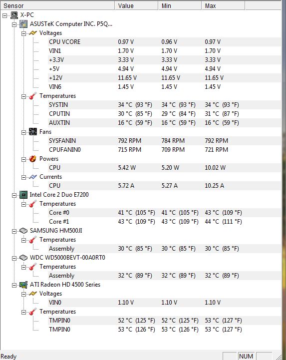

Variante y: 2 Lüfter -> 1x TowerKühler -> 1x Gehäuse rausblasend
Sys -> siehe Signatur
Temps -> siehe Grafik
Bei mir ist es nach der Variante 4 angeordnet.
Gehäuse ist das CM Storm Enforcer. Habe einen 200mm Lüfter vorne, einen 200mm Lüfter oben und einen 120mm Lüfter hinten.
Netzteil ist in diesem Gehäuse unten und zieht frische Luft von unten, d.h. ist vom inneren Luftkreislauf unabhängig.
Alle Lüfter!!! (bis auf das Netzteil) sind mit einen Zalman Lüftersteuerung geregelt.
CPU - 5V, GPU - 5V, 200mm vorne - Poti auf halber, also ca.7V, 200mm oben - auf 5V, 120mm hinten - 7V
Rest müsste in Signatur stehen ;)

Variante 3.
1. 120mm Lüfter vorne und hinten; 140mm oben.
2. nach unten natürlich...ansonsten würde das Netzteil die erhitzte Luft der Graka aufnehmen ==> nicht gut;)
3. ca. 800rpm
4. -Phenom X6 t1055 mit Scythe Mugen2 (Be quiet silent wings pwm mit max. 1500rpm; im idle bei ca. 500rpm und unter Last bei ca. 800rpm.)
-gtx 460 oc gigabyte, die ich selbst noch auf 800/1600/2000 übertaktet habe
-Samsung f3 500gb und ocz ssd vertex extended 60 als Systemplatte
-be quiet! Straight Power E7 CM 480W
5. Temperaturen sind bei mir alle gut bis sehr gut. Natürlich ist das meine persönliche Einschätzung, aber meine CPu war noch nie über 45 C° und die Graka selbst nach 3 Stunden Stresstests nicht über 55C°. Mainboard, Festplatte usw. liegen auch alle im grünen Bereich.
6.Antec three Hundred
7.Festplatte und Lüfter sind entkoppelt, aber Dämmung ist nicht vorhanden.
8.Nein, aber die Staubfilter des Gehäuses sind recht gut.
Fazit: Das Lauteste des PCs ist meine Grafikkarte, wobei Gigabyte einen sehr guten Lüfter verbaut hat. Mit max. 1300rpm und Höchstlast kann ich sehr gut leben... Im Idle ist der PC nur mit anstrengen zu hören.
Und mein nächster PC wird wieder mit einem Top-Lüfter ausgestattet. So viel Luft wie der nach draußen scheffelt ist mein Back-Lüfter fast unnütz...
