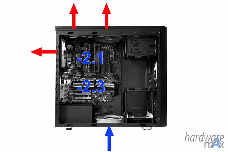

Ich würde jetzt 1 oder 2 Lüfter in der Front einbauen die Luft ins Gehäuse bringen. Dann würde ich noch die 2 in der Decke so montieren, dass sie die Luft rausbefördern.

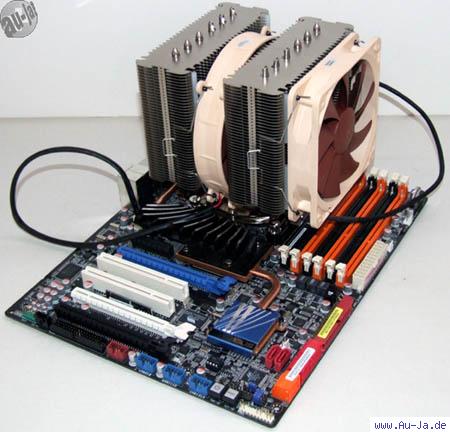

Der CPU Lüfter (Noctua NH-D14) werde ich so platzieren, dass die beiden Lüfter Richtung Heck blasen. Und dann macht es auch Sinn dort einen Gehäuselüfter zu platzieren, der die Luft hinausbefördert, richtig? Oder ich könnte ihn auch demontieren und die CPU-Lüfter bewegen hoffentlich die Luft dann dort noch draussen.

4 Lüfter sind absolut ausreichend. Ich hab einen in der Front/einen unten/einen hinten und einen oben drinne.
Bei 2 Lüftern am Kühler sollte der Hintere die Luft eigentlich größtenteils rausbefördern.

Ich würde auf jeden Fall alle Lüfterplätze besetzen, die die Luft nach draußen befördern, sprich oben 2 und hinten 1...
Den Rest nach vorne unten bzw. unten

Ich muss noch schauen wie ich den CPU-Kühler am besten montiere bzw. die Lüfter. Einer in der mitte des Kühlers ist gesetzt. Aber was ist wohl besser, der andere vorne, so dass er Luft auf den Kühler bläst, oder hinten, dass er die Luft wegsaugt und hinten aus dem Ghäuse raus? Bin da noch unentschlossen.
Das beste was ich rausholen könnte scheint sowas zu sein:
Allerdings werden dann meine Festplatten nicht mehr mit frischer Luft versorgt.
So würde ich ihn montieren...
Da du ja genügend Lüfter hast, würde ich noch einen vorne unten bei den Festplatten anbringen und dann gucken...
