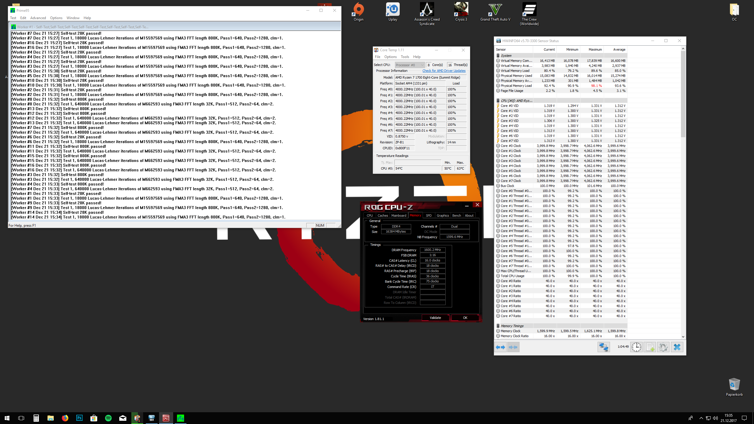

So nun bin ich an der Reihe.
  • 1700 @ 4000 MHZ bei 1.3 Volt /// 1.31 - 1.33 VID
  • CorsairCMR16GX4M2C3200C16 CL16 @ 3200 MHZ Hynix Chips
  • BE Quiet Silent LOOP 280MM
  • Asus X370-F ROG STRIX Gaming ( Version 1001 Firmware )
  • Cinebench R15 ~ 1720 points
  • 1 Stunde Prime95 ~55-60°

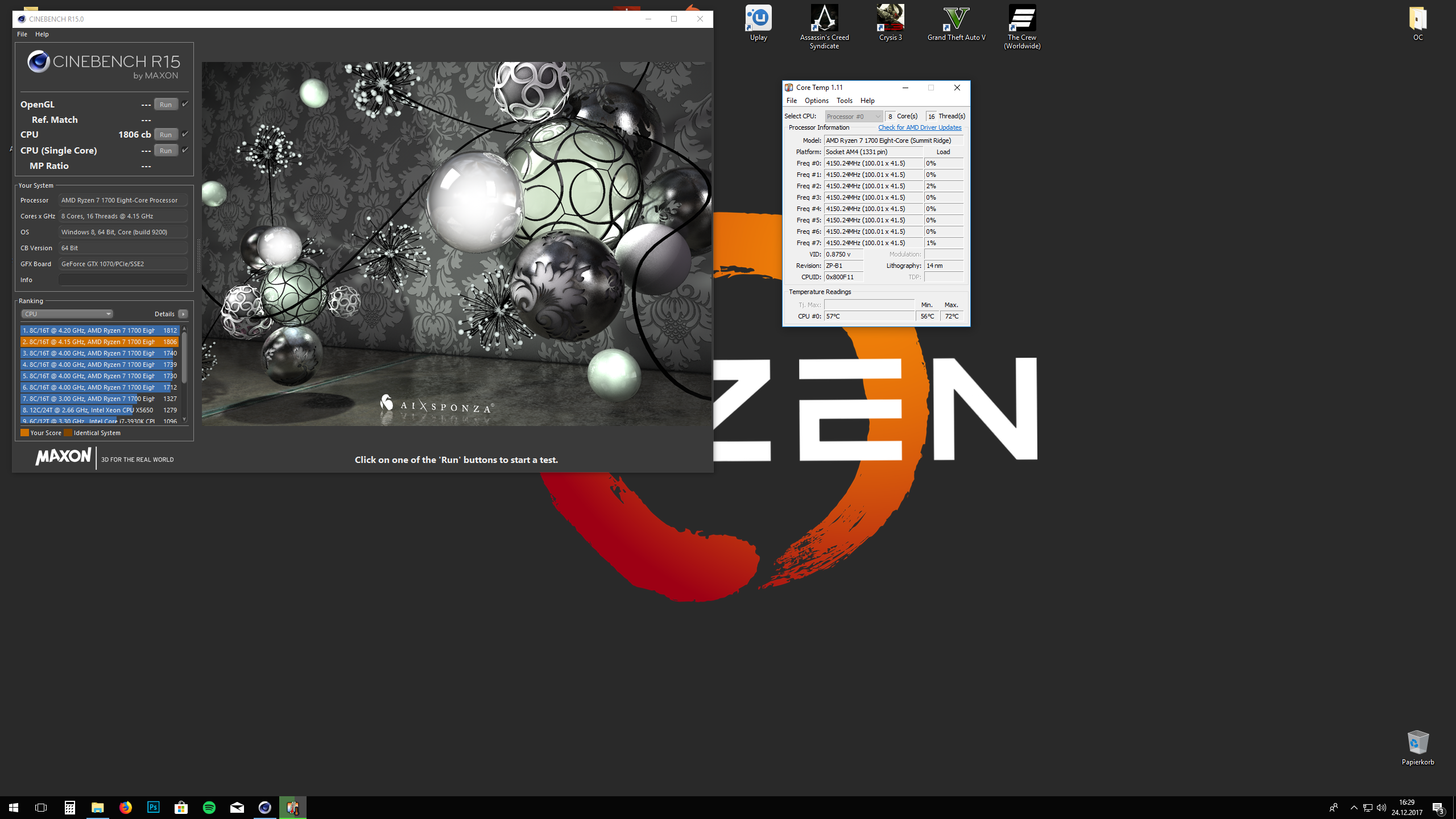

Das Booten auch mit 4,2 - 4,3 Ghz möglich - allerdings nicht stabil zu bekommen. 4,2 ghz Cinebench 1800 points machbar. Sehe da - es gibt eine neue Firmware ( Version 3401 ), ob ich es mal damit versuchen sollte?:( Die Temps sind ja Spitze:D

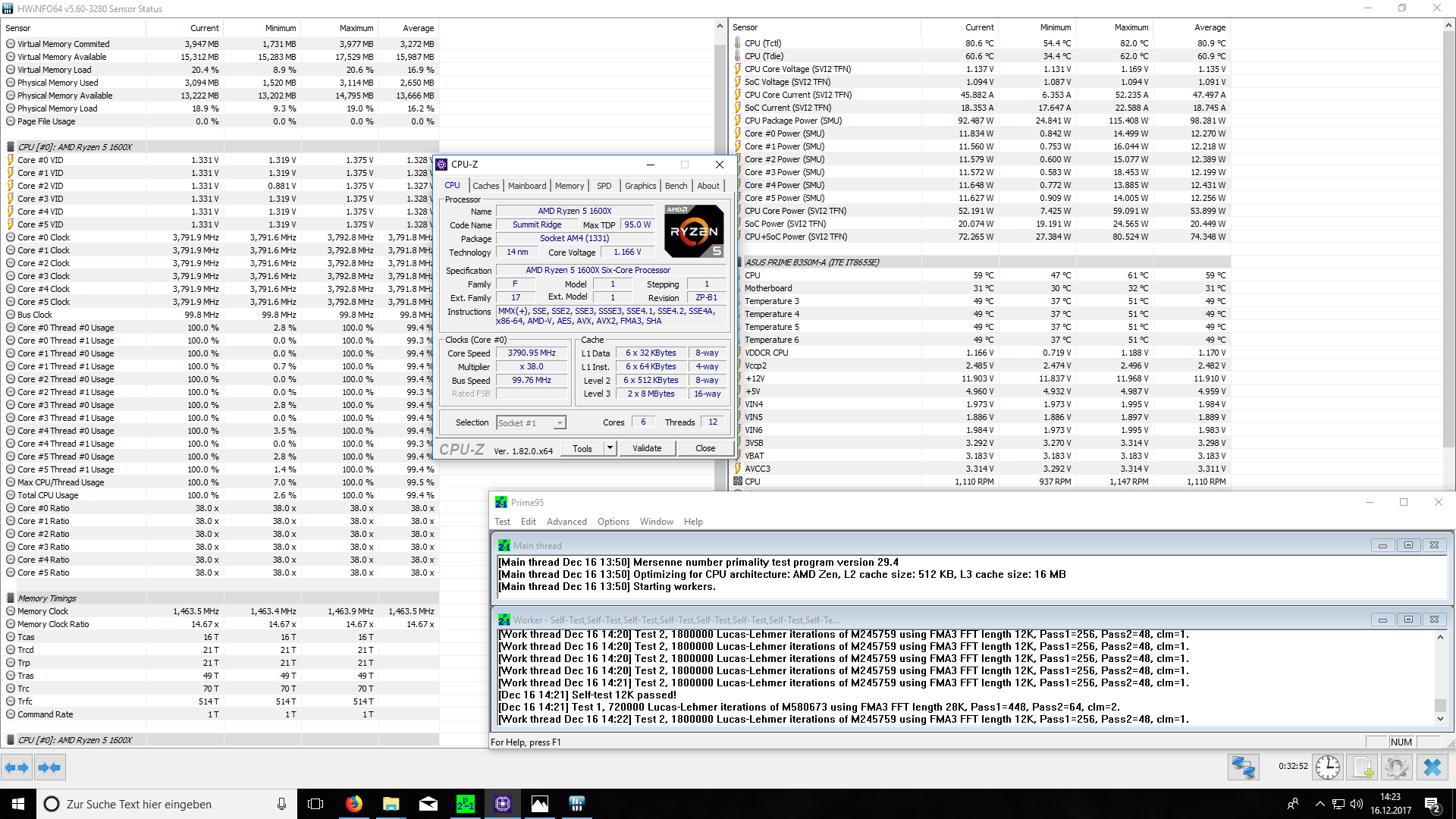

Bei mir ist auch ( anscheinend ) mehr als nur 4 GHZ möglich, allerdings die Kühlung etc. machen dann nicht mehr mit.
Sicher keine 7/24 Settings. 1,45 Volt und laut HWinfo knapp 170 Watt Verbrauch - siehts dann so aus:
