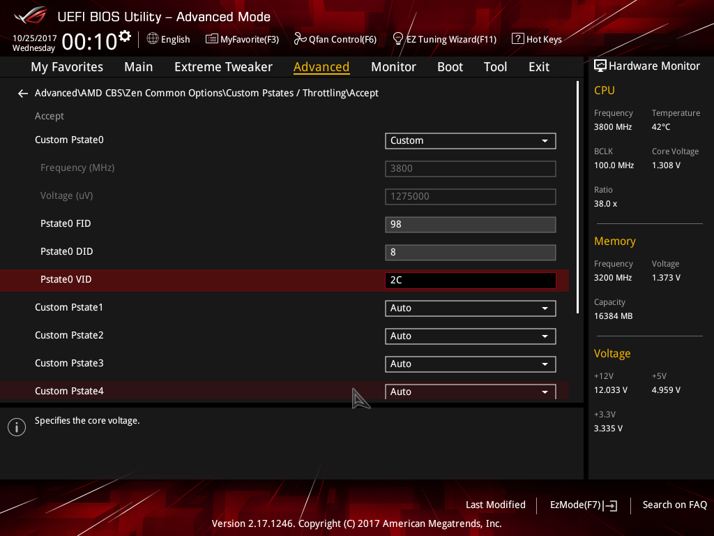

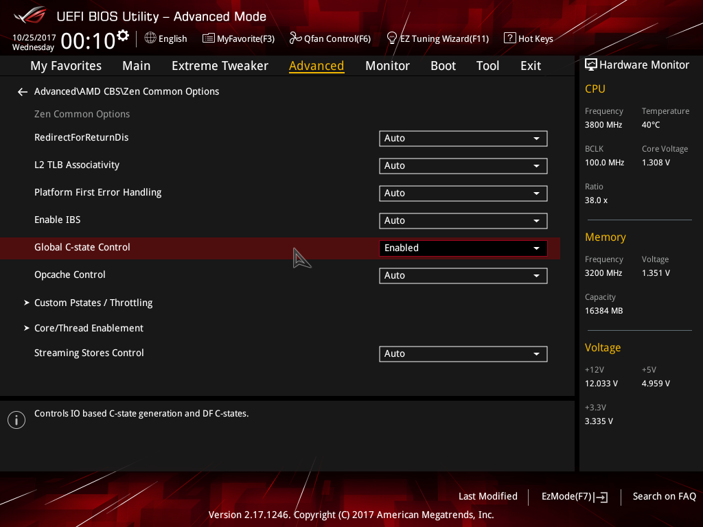

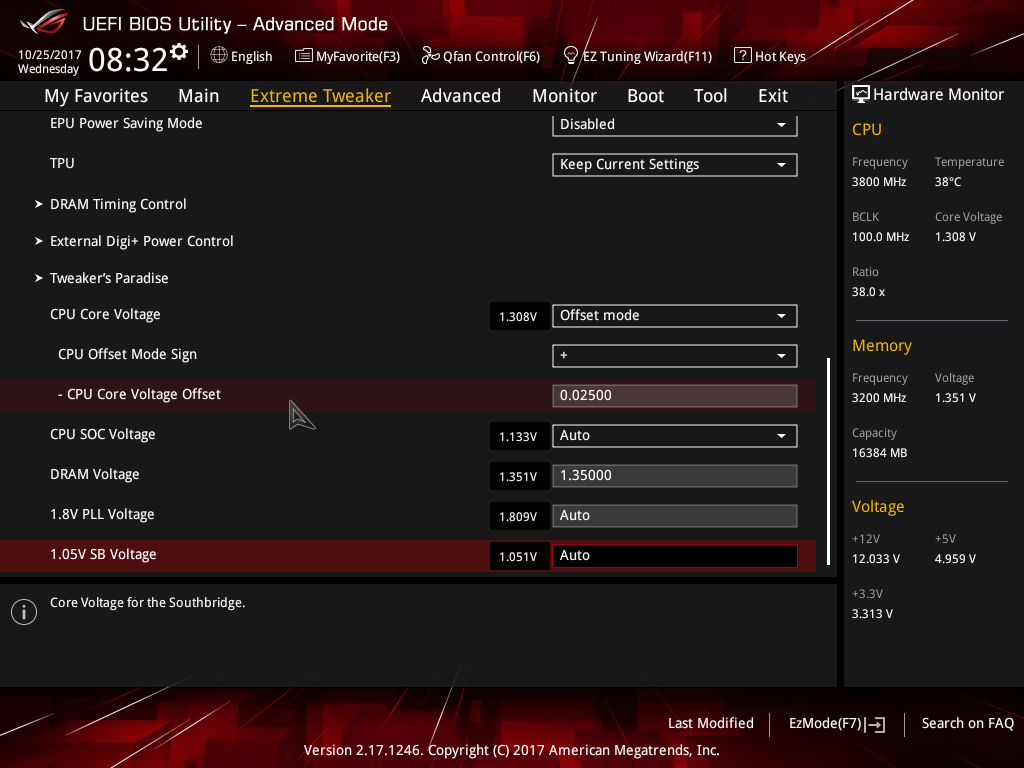

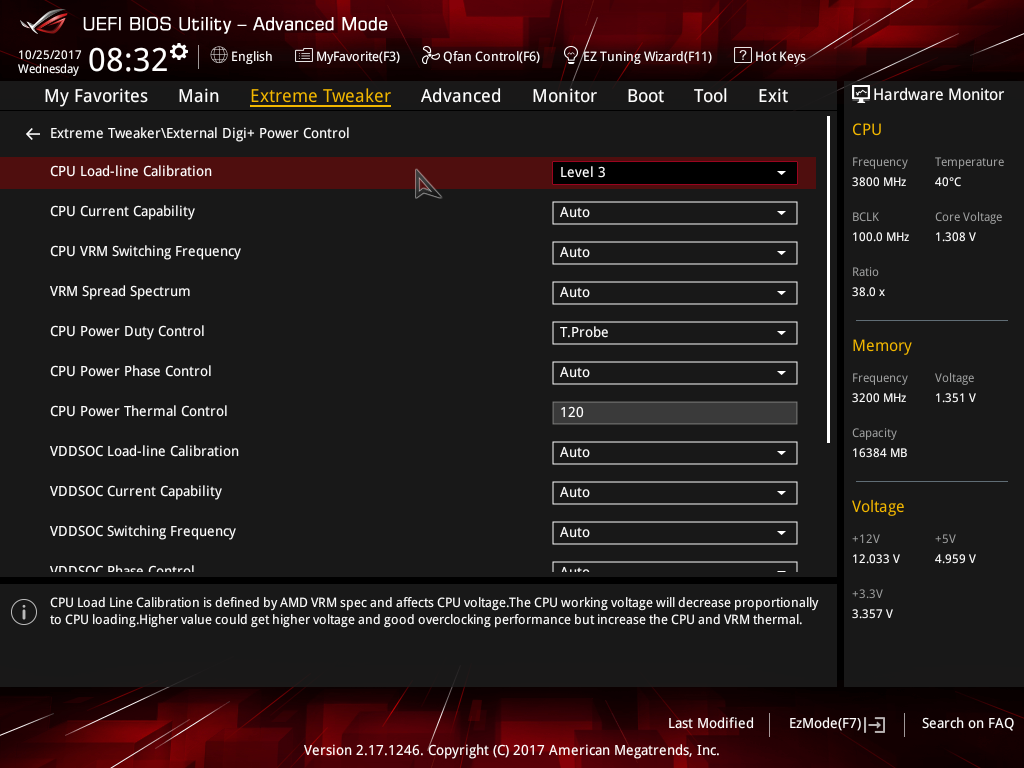

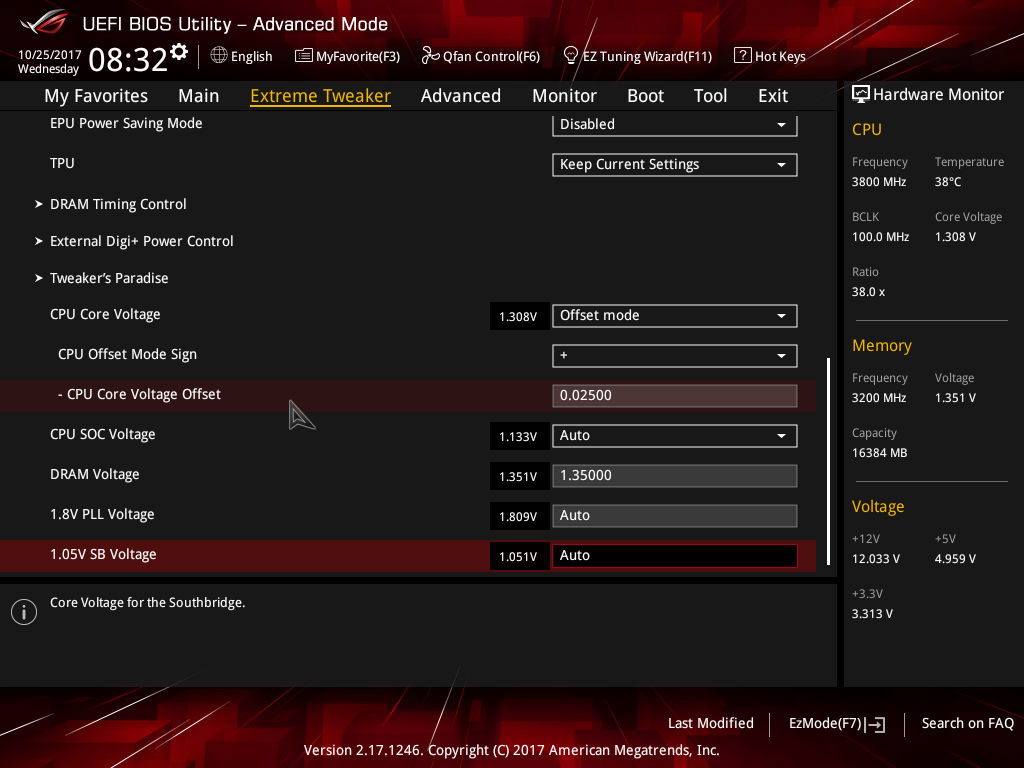

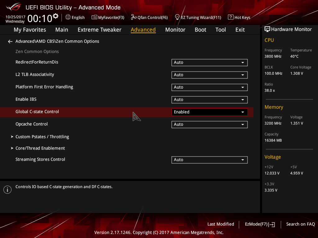

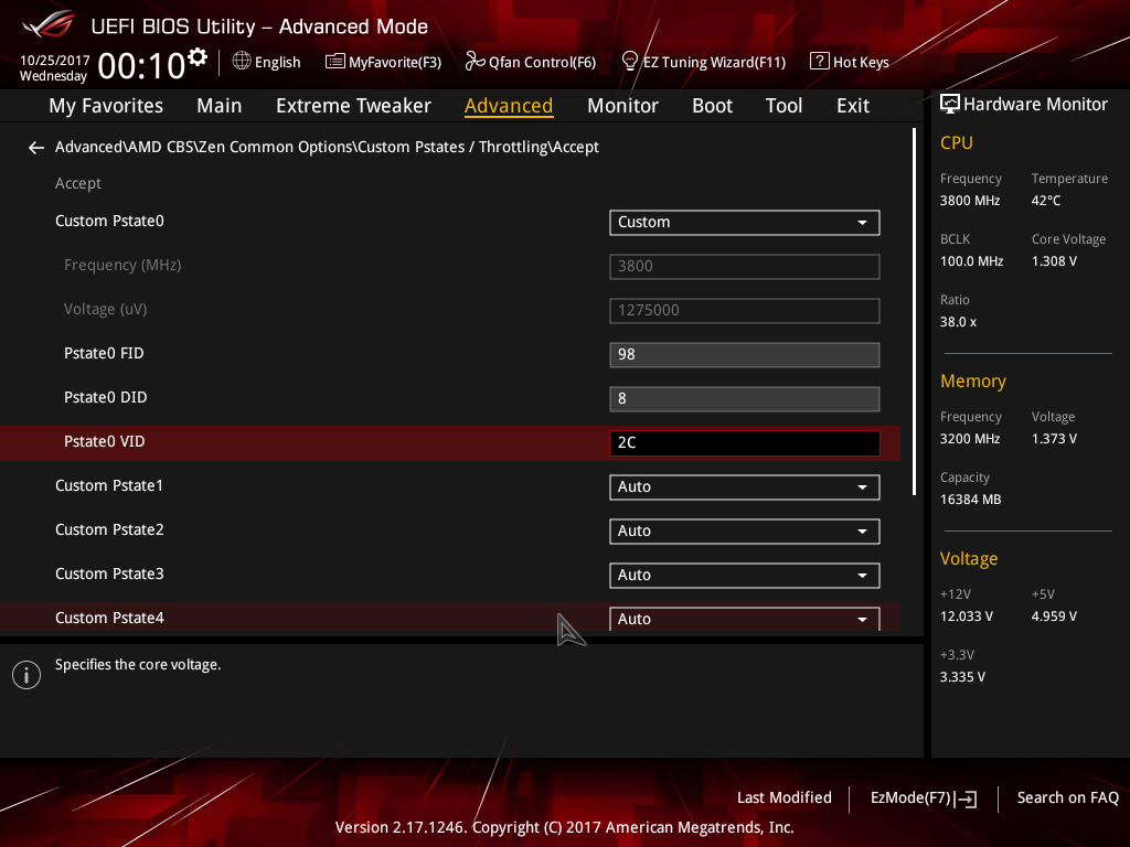

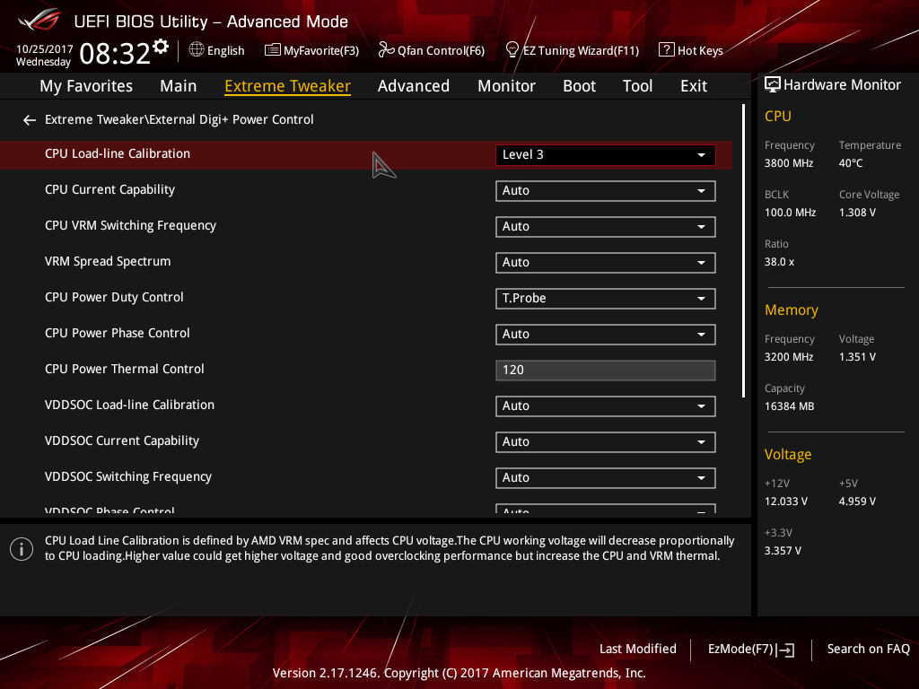

Nach der nächtlichen Lektüre auf Linustechtips und dem Hardforum fahre ich mit diesem Setup stabil:
Takt: 3.8 GHz
P-States VID: 1.275 V (tiefer kann ich beim 1700X nicht gehen)
Global C-States Control: Enabled
CPU Core Voltage: 1.30 V (+0.025 Offset)
CPU Load-Line Calibration: Level 3

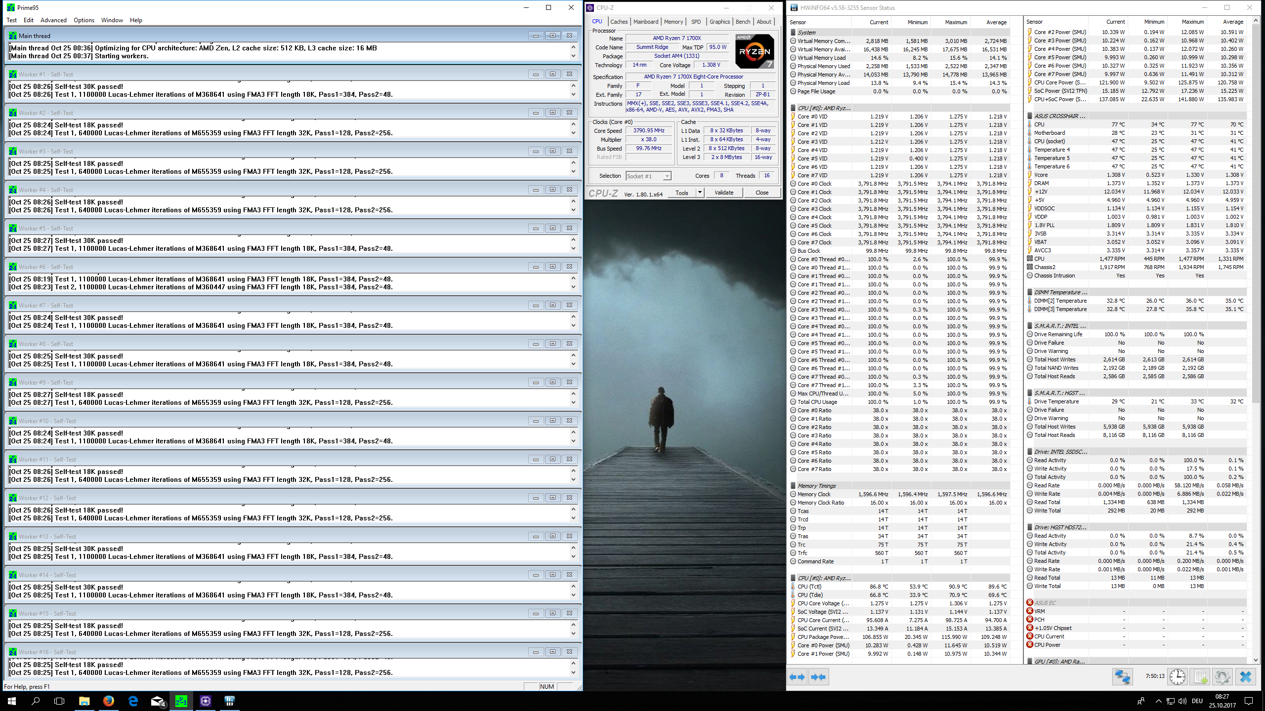

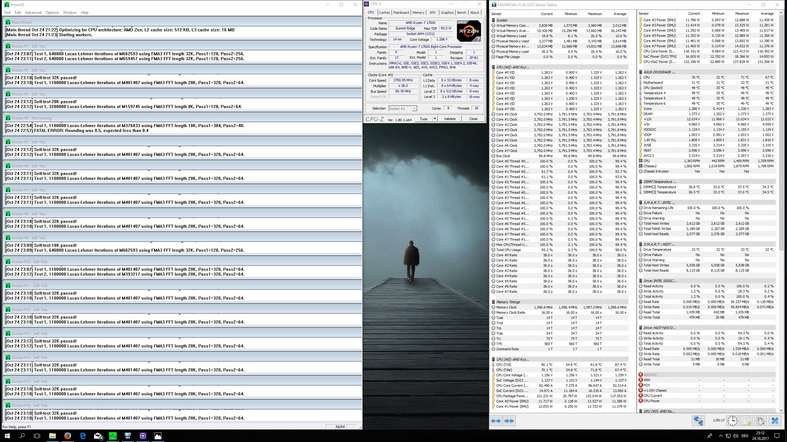

@smuper
SVI2 TFN (CPU Core Voltage) bewegt sich zwischen 1.275 und 1.306 V und Vcore zwischen 0.436 und 1.330 V. Ich schätze mal das geht in Ordnung.
Tiefer als 1.3 V packt meine CPU nicht mehr. Lotto ist eh nicht mein Ding.. ^^
Takt: 3.8 GHz
@smuper
Warum machst du noch einen Offset? Lass die Spannung - wie auch die CPU Ratio etc. - auf AUTO und erhöhe P0 gleich auf 1,3 V.
Kommt zwar wohl auf's gleiche raus ist aber die Standard Methode.
Ansonsten ist das doch okay, aber die Temperaturen sind schon arg hoch, was ist das für ein Kühler?
EDIT: Ich nehme es zurück, ist ja ein X mit Temperatur Offset. Alles im grünen Bereich.
Eventuell könntest du die SOC Spannung noch um ein ganzes Stück zurückdrehen, oder ist die schon optimiert?
Vielleicht auch mal LLC 2 probieren, vielleicht bleibt er ja trotz der dann geringeren Spannung unter Last stabil.

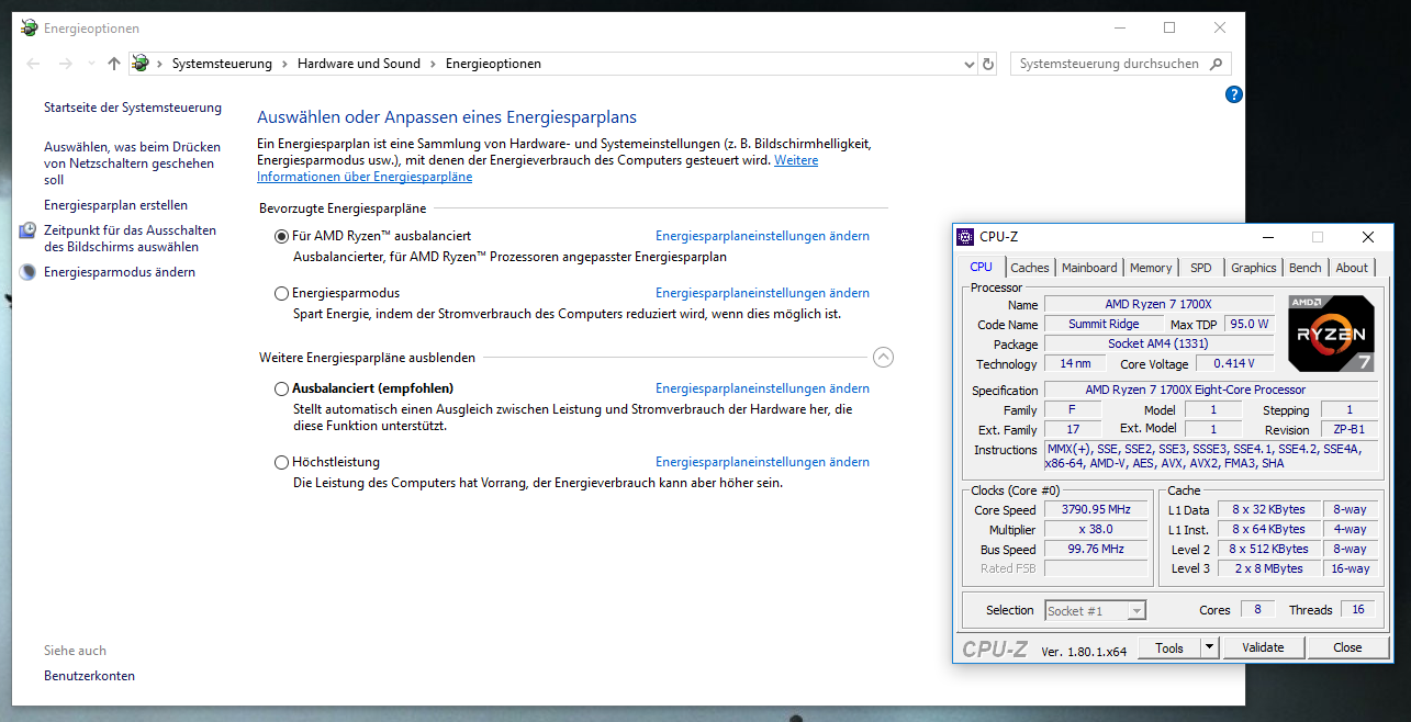

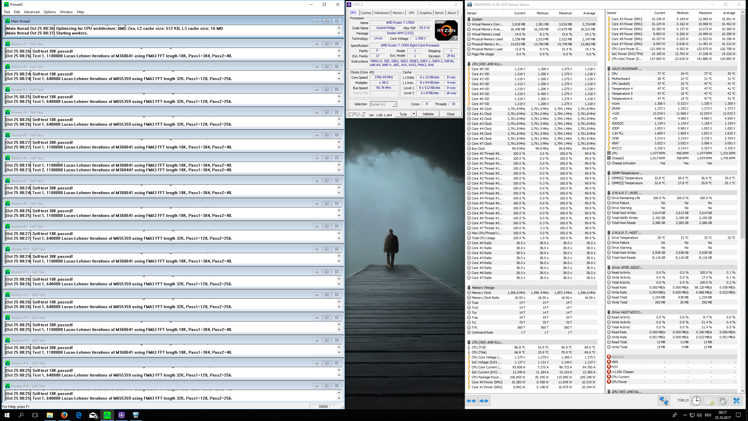

Standard ist langweilig. ^^ Wie ich aber beobachtet habe, kann die CPU mit meiner Methode auf einen zusätzlichen Zwischenschritt bei der Spannung zurückgreifen, während bei P0 @ 1.3 V folgendes geschieht:
0.4 V - 0.7 V - 1.3 V - 1.33 V
Und mit Offset: 0.4 V - 0.7 V - 1.25 V - 1.3 V - 1.33 V
Mit LLC 2 sinkt die Spannung unter Volllast auf 1.286 V und ist nicht mehr Prime-stable (siehe Bild 6). Nein, die SoC-Spannung steht noch auf AUTO.

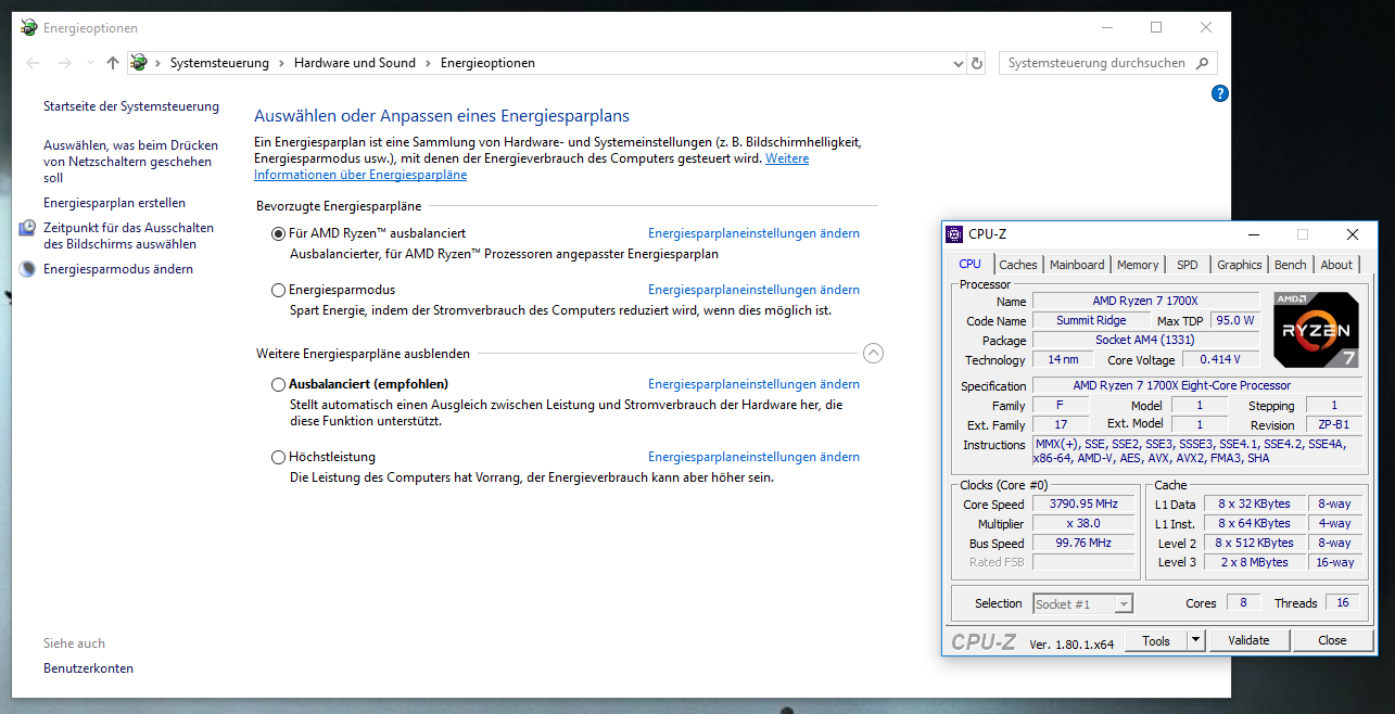

Welches Energieprofil hast du aktiviert, dass du überhaupt die einzelnen States angezeigt bekommst? Normalerweise sollte bei Höchstleistung oder Ryzen optimiert nur die Shadow States greifen, alles andere wäre aus Sicht der Performance nicht gerade wünschenswert und kostet dich im absoluten IDLE ~ 5 Watt.

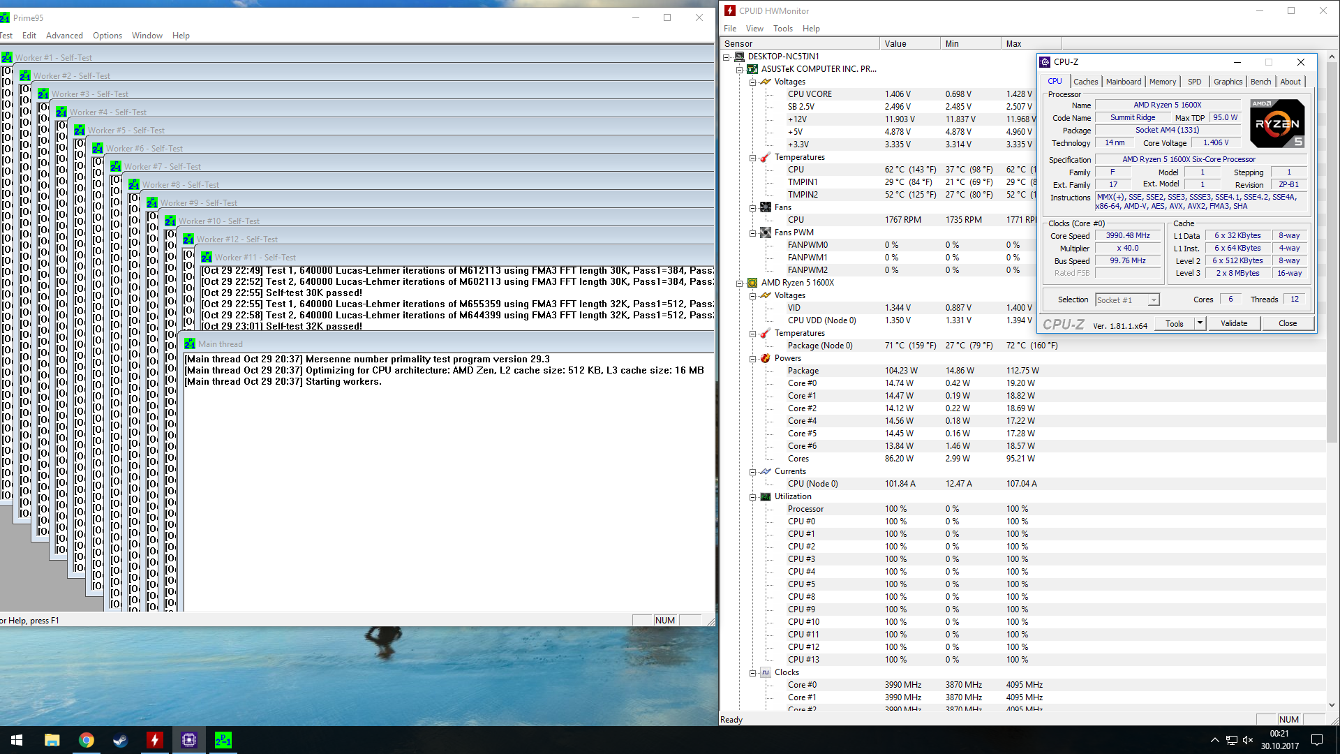

Hab mich mal selbst eingetragen. Ergebnis ist, denke ich, okay, auch wenn ich für den Sprung von 3.9 GHz auf 4 GHz doch recht viel Voltage brauche. Leider muss ich mit dem Ryzen Master übertakten, weil das aktuellste BIOS des Boards verbuggt ist und bei der Voltage, egal welchen Offset ich einstelle, immer 1.38V anlegt. Mit dem Bios davor läufts einwandfrei.
EDIT: Tjo, wohl doch nicht stabil. 4 Stunden Prime ohne zu murren, aber grad ist die Kiste beim zocken abgeschmiert. Muss wohl wieder ran
Wie hoch stabil übertaktet ? 4000 MHz
[Optional] Zusatzangaben zum CPU-OC: Ryzen Master
Welches Mainboard? Asus Prime B350-Plus
Welches RAM: BLT8G4D30AETA (2 Stück à 8 GB, DUAL Rank)
[Optional] Falls RAM overclocked - Wie hoch stabil getaktet? 2933 MHz
[Optional] Zusatzangaben zum RAM-OC: DOCP Profil, 1.35V.
Welcher Kühler? Be quiet! Dark Rock Pro 3
[Optional] CPU-Temperatur bei >30min Volllast: 4 Stunden Prime -> 71° C

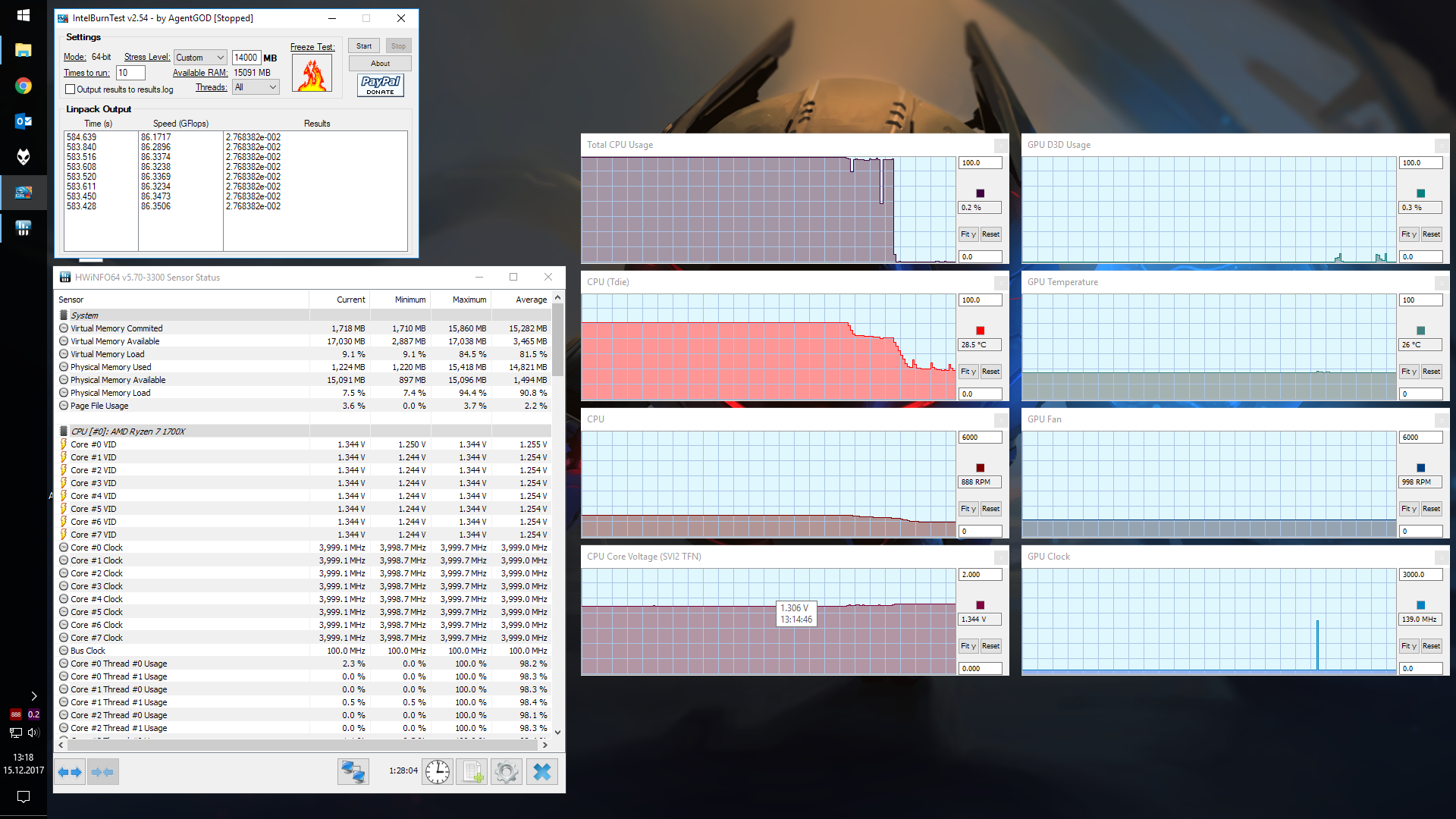

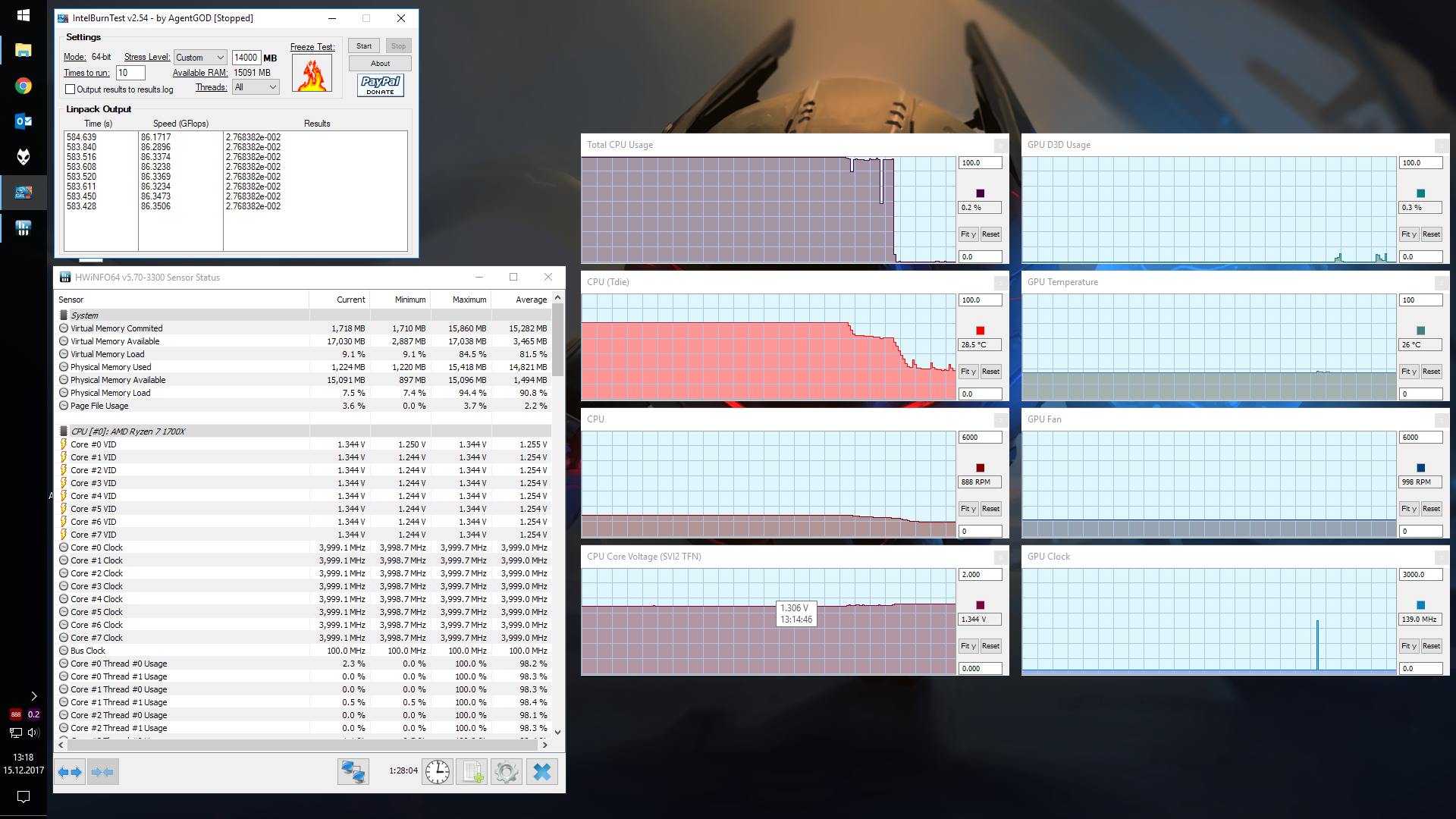

Mein neuer RYzen 1600X aus der RMA macht 3900MHZ bei nur 1,20V unter Last, just saying.

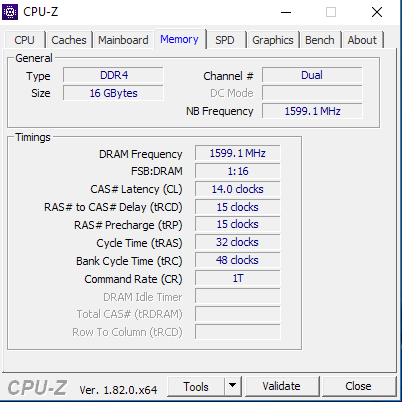

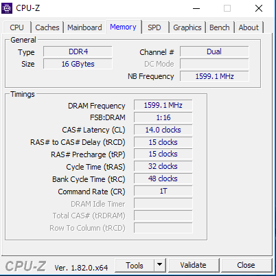

Welche Ryzen-7 CPU? 1700x
Wie hoch stabil übertaktet ? 4000 MHz mit 1.306V unter Volllast
[Optional] Zusatzangaben zum CPU-OC: BIOS
Welches Mainboard? Asus STRIX X370-F
Welches RAM: Corsair LPX 3000 2x 8GB(E-die, Dual Rank)
[Optional] Falls RAM overclocked - Wie hoch stabil getaktet? 3200 MHz 14-15-15-32-48 1T @1.385V
Welcher Kühler? Noctua U12P
[Optional] CPU-Temperatur bei >30min Volllast: 1h Intel Burn Test -> 70°C
