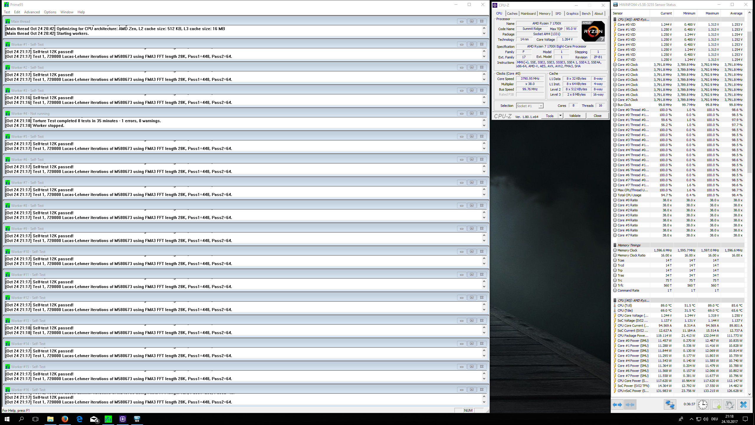

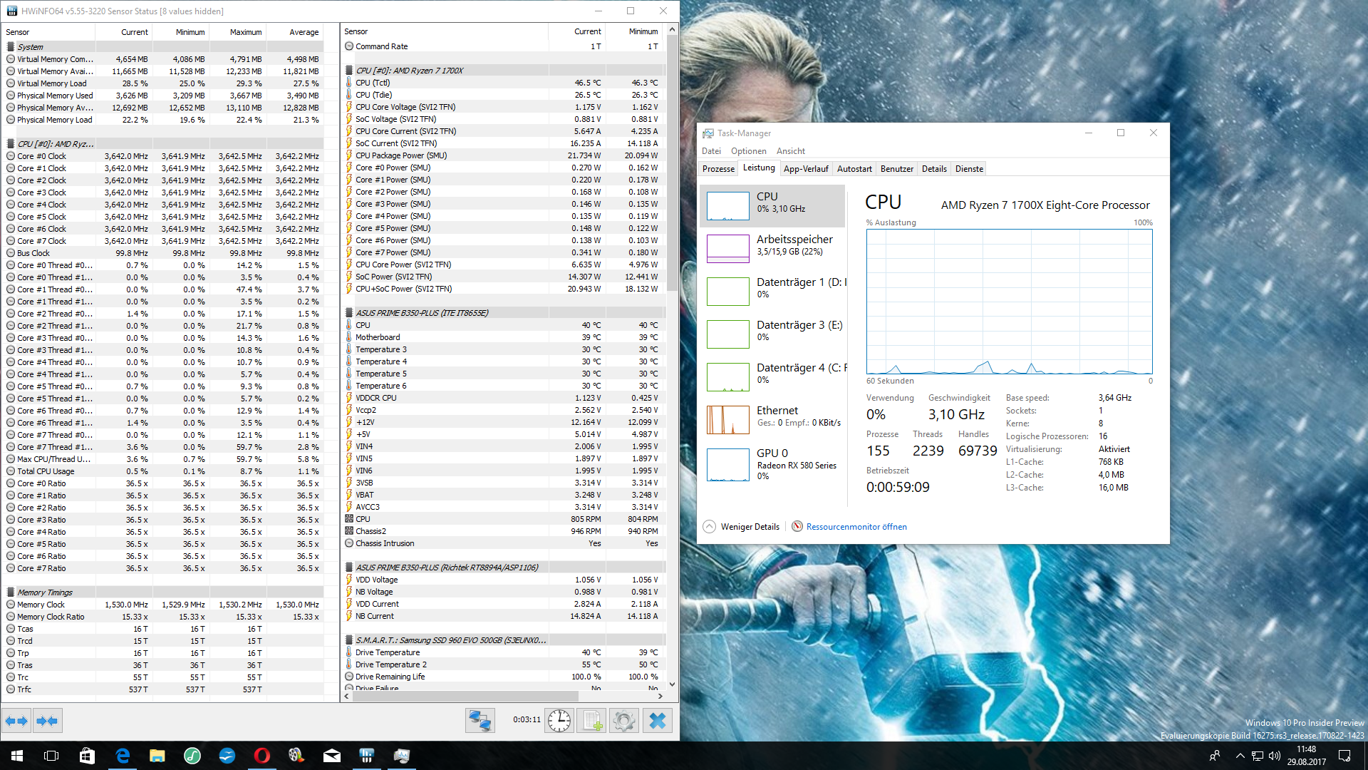

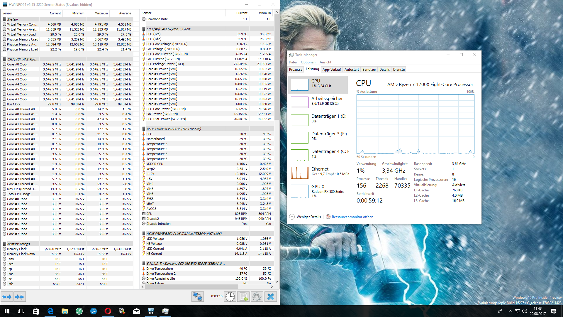

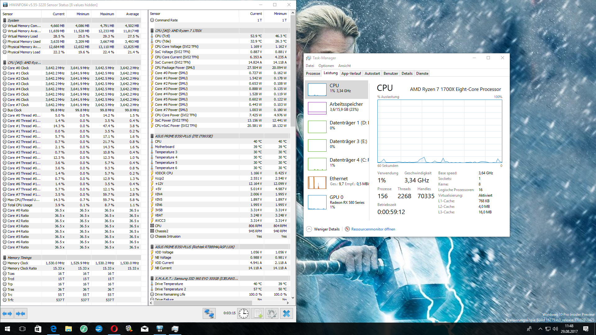

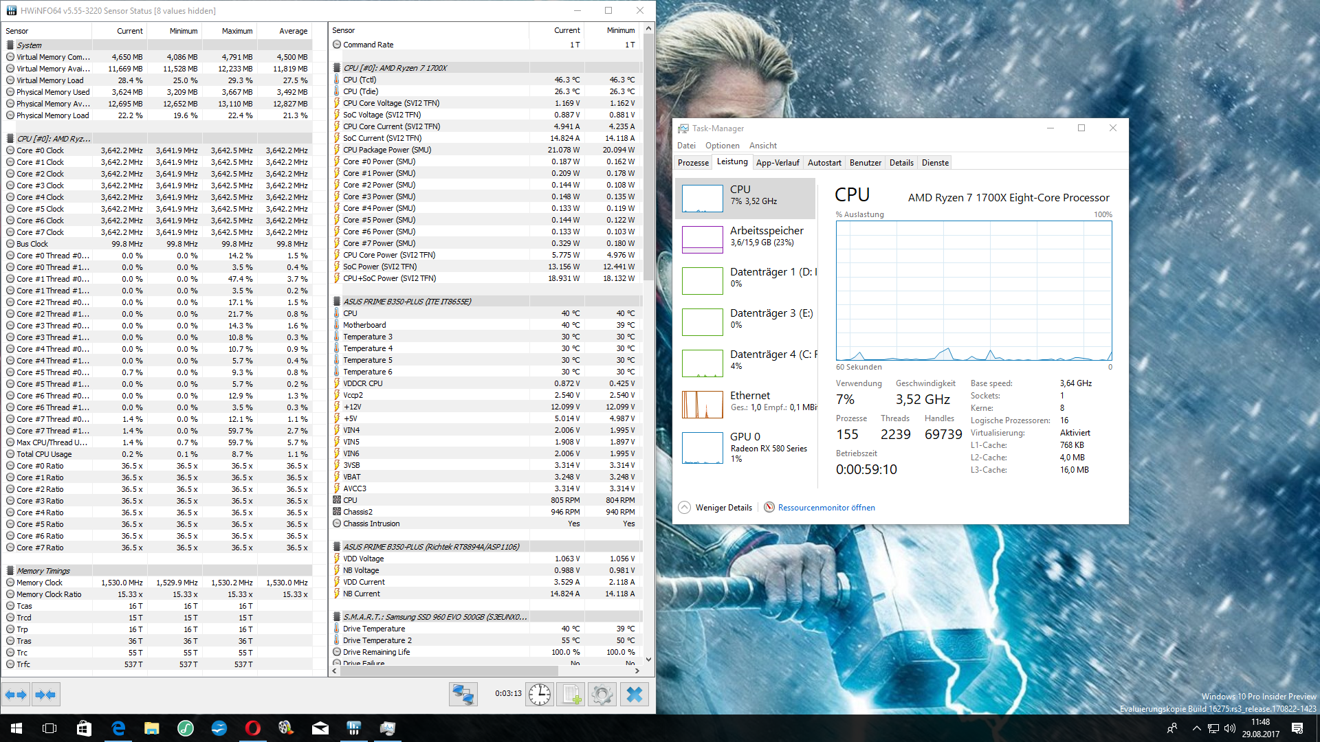

Hier mal nen paar screenshots zu der runtertaktungsproblematik bei manuellem Übertakten , wärend HWinfo eine konstante Taktrate von 3,65 Ghz anzeigt , zeigt der Win Taskmanager ständig wechselnde Frequenzen an vom 3,06 ghz bis 3,65 unter Vollast .
Nur mal so zur Info , weil es immer heißt der Ryzen würde bei manueller Übertaktung nicht runtertakten ... - das ist so nicht richtig .

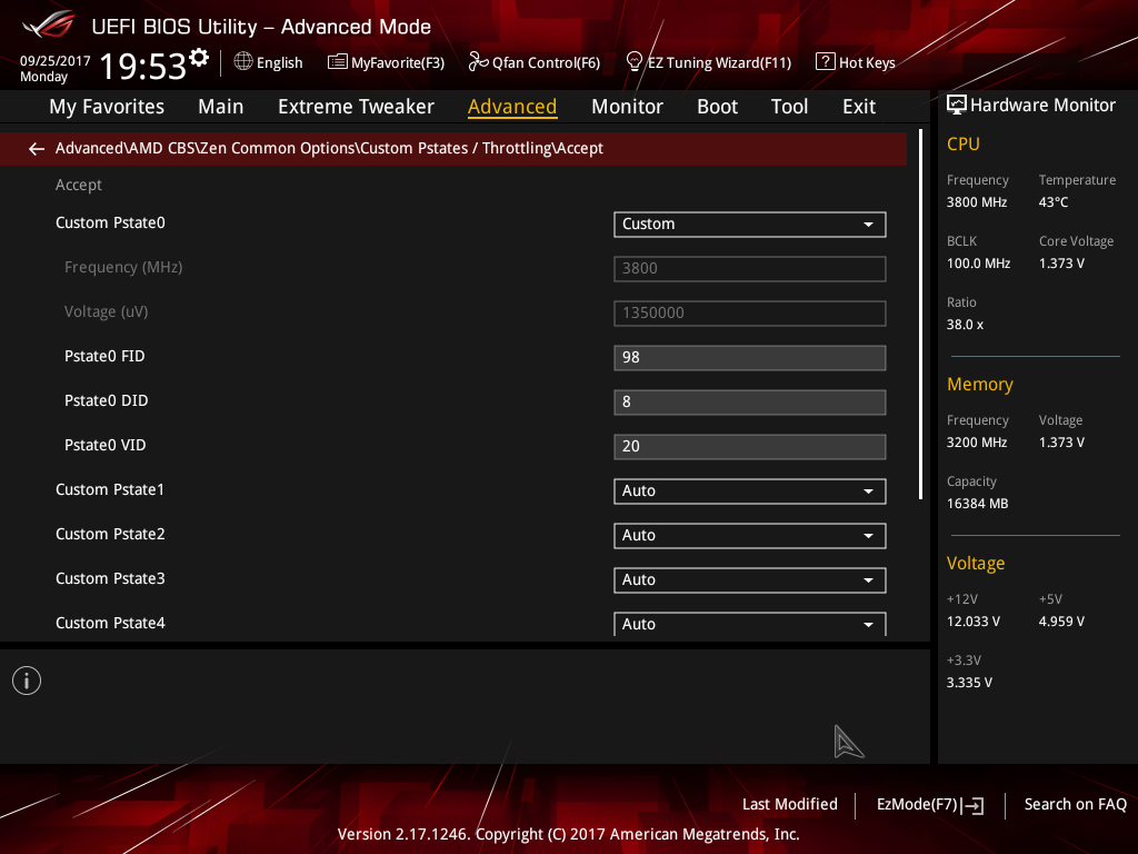

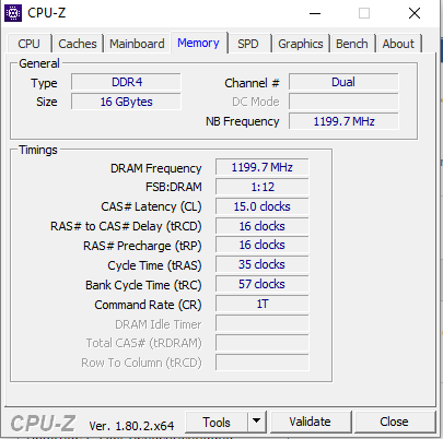

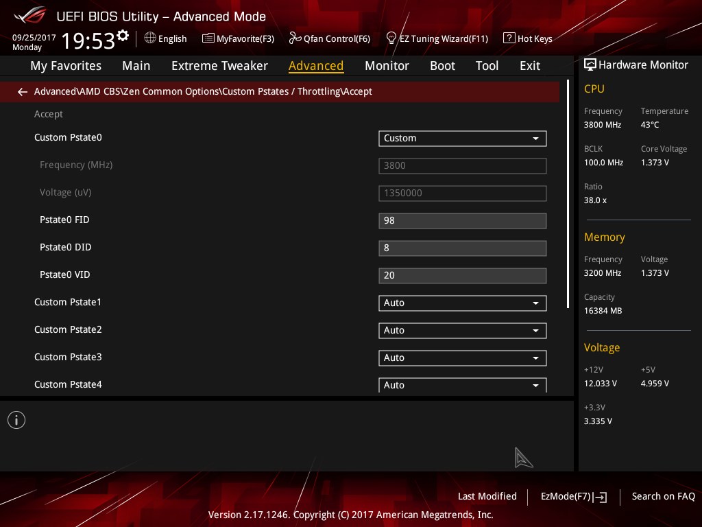

Ryzen 7 1700X
Ziel: Stabiles Overclocking ohne Spannungserhöhung
Erreicht: 3.8 GHz per P-States OC @ 1.35V
Mainboard: ASUS Crosshair Hero VI
RAM: 16 GB G.Skill Trident Z RGB 3200 CL14 (F4-3200C14-8GTZR) @ 3200 14-14-14-34 1.35V Single Rank
Kühler: Noctua NH-U14S
Temperatur bei ca. 72 °C > 30 Min Prime95 Small FFTs
Die Temps scheinen ein wenig zu hoch zu sein..
Sonstiges probiert ohne Spannungserhöhung:
P-States OC auf 3.85 GHz -> Worker 3 stürzt ab nach 15 Min Prime 95 (Temps bei ~78 °C)
P-States OC auf 3.875 GHz -> Worker 3 und 4 stürzen ab nach 10 Min Prime 95
P-States OC auf 3.90 GHz -> Instant Reboot und Safe Mode-POST
Last:

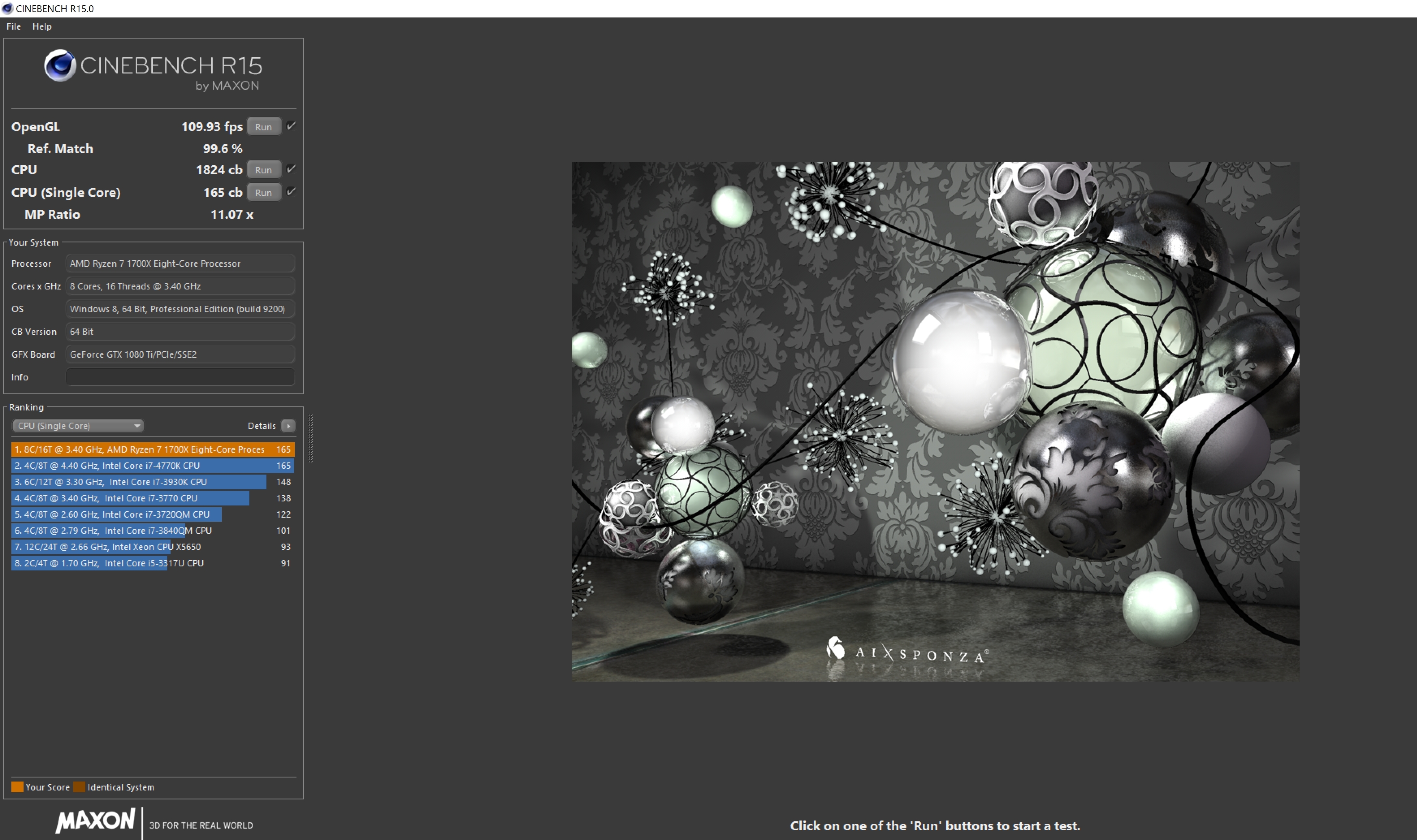

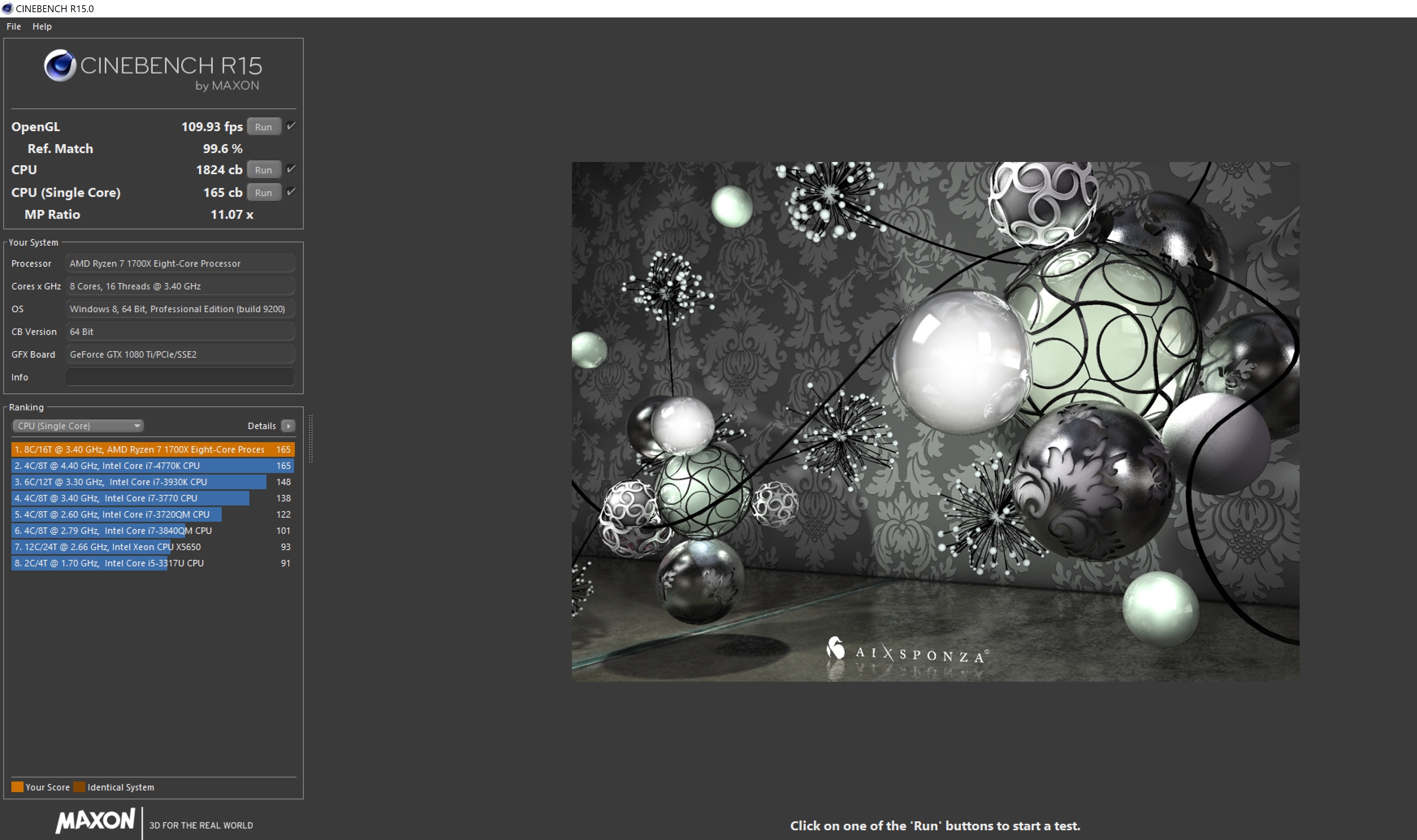

Cinebench R15 und Idle danach (Ryzen ausbalanciert):
Meine Präferierten Werte sind 3,8 GHz @1,275 Vcore.
Einstellen tu ich das mittels Asus Zenstates unter Windows, per Bios Offset geht´s natürlich auch.
Alles was weiter in Richtung 4 GHz geht, braucht aus meiner Sicht zuviel Strom.
Ich kann meine CPU mit 4 GHz und 1,5 Volt Vcore im Cinebench zwar auf 1824 Punkte prügeln:
Aber dann zieht die Kiste auch mehr Strom als mein Nachbar säuft..

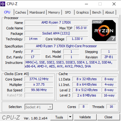

R7 1700x @ 3800MHz bei 1,330V
asus rog strix b350-f gaming
16GB G.Skill Trident Z DDR4-3000 @ 2933 MHz

M7.Cyrius schrieb:
Ryzen 7 1700X
3,8@ 1.35 ist echt viel. wie weit kommst du denn mit 1,3V?
//1.35V @ 3,8 meine ich natürlich

@ Affenzahn

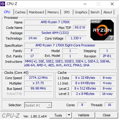

Die 1.35V ist laut dem Guide aus dem Hardforum die maximal zulässige Spannung welche anliegen darf, oder verstehe ich das falsch? Beim Stresstest mit Prime95 liegen laut CPU-Z auf allen Kernen 1.308V an. Die Spannung sollte mit der Version 1.80.1 korrekt ausgelesen werden (?)
https://hardforum.com/threads/ryzen-pstate-overclocking-method-calculation-and-calculator.1928648/
Anyway, ich habe wieder per P-States die Spannung auf deine empfohlenen 1.3V gesenkt und nochmals mit Prime95 getestet. Worker 3 und 4 gingen nach 21 Minuten schlafen. Mit 1.31V ging Worker 4 nach 35 Minuten schlafen, CPU-Z liest 1.264V auf allen Kernen aus. Nun teste ich mit 1.32V und laut CPU-Z liegen 1.286V auf allen Kernen an.
Ansonsten wende ich mich wieder an die Offset- und Ratio-Methode.. Ich bin eben alt und verwirrt und gute Guides für P-States Overclocking sind rar gesät.. :hammer_alt:
