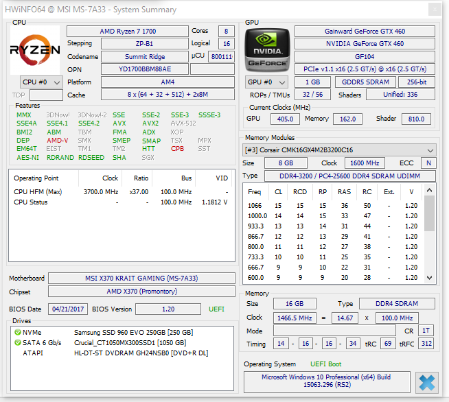

Ryzen R7 1700
aktuell 3.7 Ghz, obere Grenze nicht ausgetestet, aber 3.9@1,30 V lies sich Benchmarken
CPU Core Voltage - 1,20, niedriger noch nicht ausprobiert (notwendig? wie viel Möglich?)
MSI X370 Krait Gaming, BIOS 1.2 (vom 21.04.17)
Corsair Vengeance LPX 3200 16-16-18-36 - Hynix Chips CMK16GX4M2B3200C16
[Optional] Falls RAM overclocked - Wie hoch stabil getaktet?
2933MHz 14-16-16-34
[Optional] Zusatzangaben zum RAM-OC:
XMP Profile 1, alles Auto
[Optional] CPU-Temperatur bei >30min Volllast
65-68°C
Sonstiges
BeQuiet Dark Rock Pro 3 CPU Kühler
Wie viel würde es mir bringen mein Core Voltage runter zu schrauben? Ist da überhaupt noch arg viel Luft? Mir scheint als wär ich mit 3.7 GHz @ 1.2 V vergleichsweise niedrig.

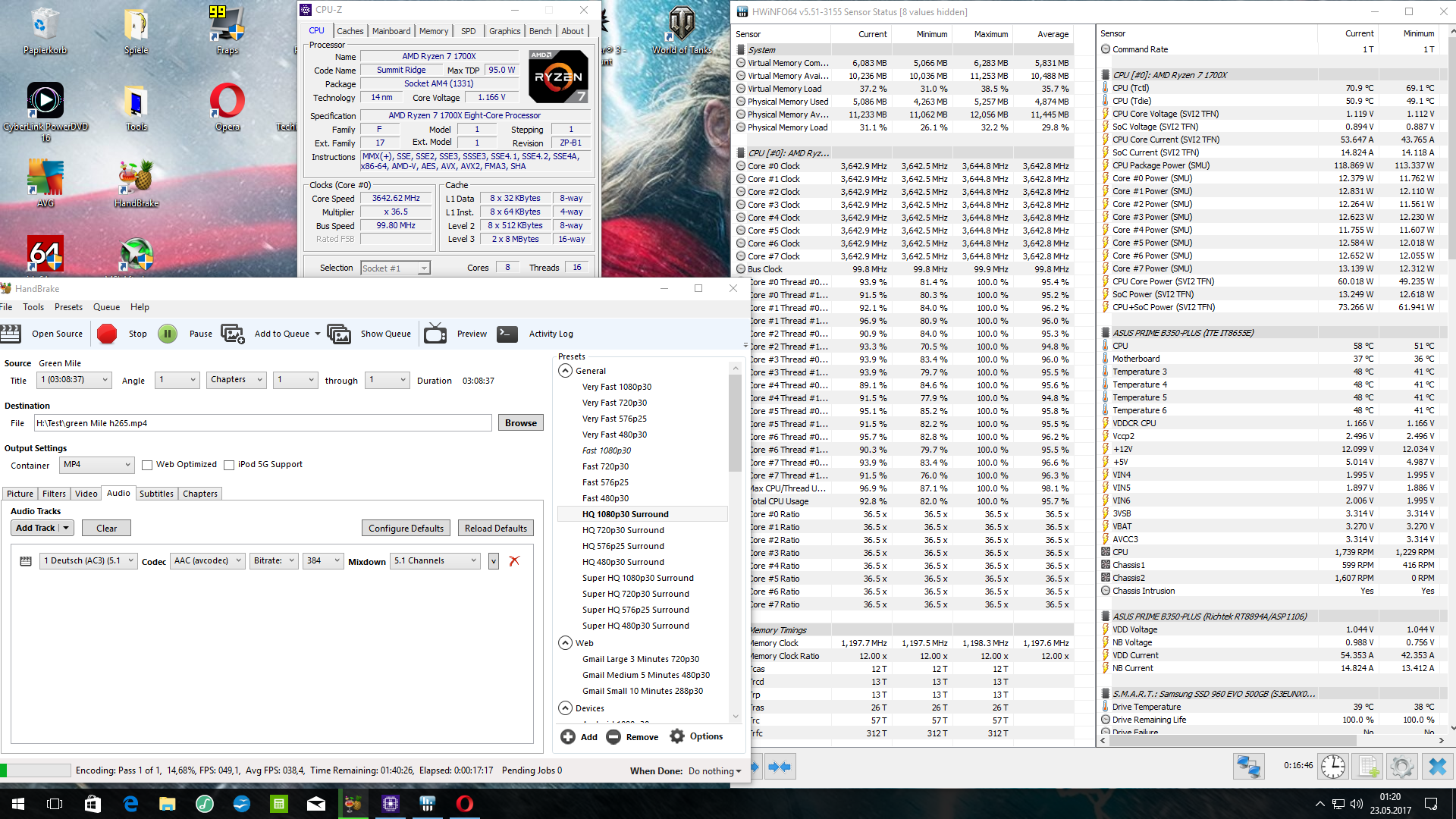

mein Ryzen läuft zur Zeit auf 3,65Ghz@1,175 v , dank AIO Wakü ist es mir gelungen die Voltzahl weiter zu senken , unter Handbrake ( Vollast mit AVX ) wird der Ryzen max 59 Grad warm , wobei die Tdie Temp max bei 53 Grad liegt

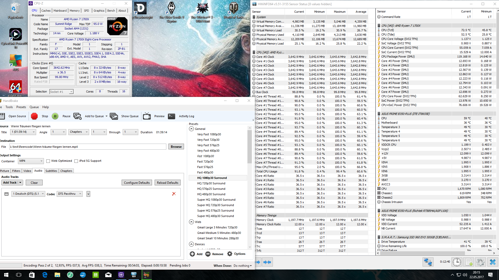

Dank Wakü laufen die 3,8 GHZ jetzt auch schon mit 1,275 v / max 63 Grad , Handbrake Vollast mit AVX
PS : wie immer gibt mein Mobo - ASUS B350+ bis zu 0,03 v zu dem im Bios eingestellten wert hinzu ..
