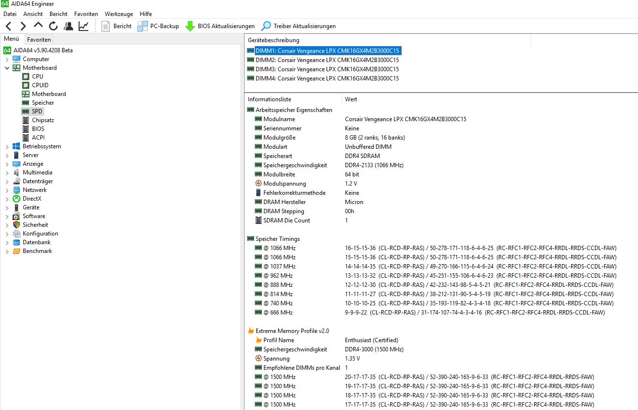

Bist Du sicher, dass der LPX CMK16GX4M2B3000C15 DUAL RANK ist?
Ich bin bist jetzt davon ausgegangen, dass es sich um SR handelt.
Der läuft bei mir mit 2933 14-15-15-15-35 mit ProcODT 53,3Ohm.
Bei vier Riegeln würde ich auch mal die Terminierung bis auf 60Ohm probieren.

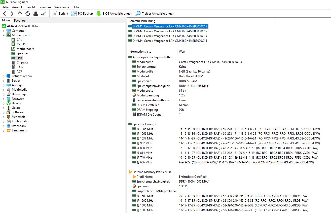

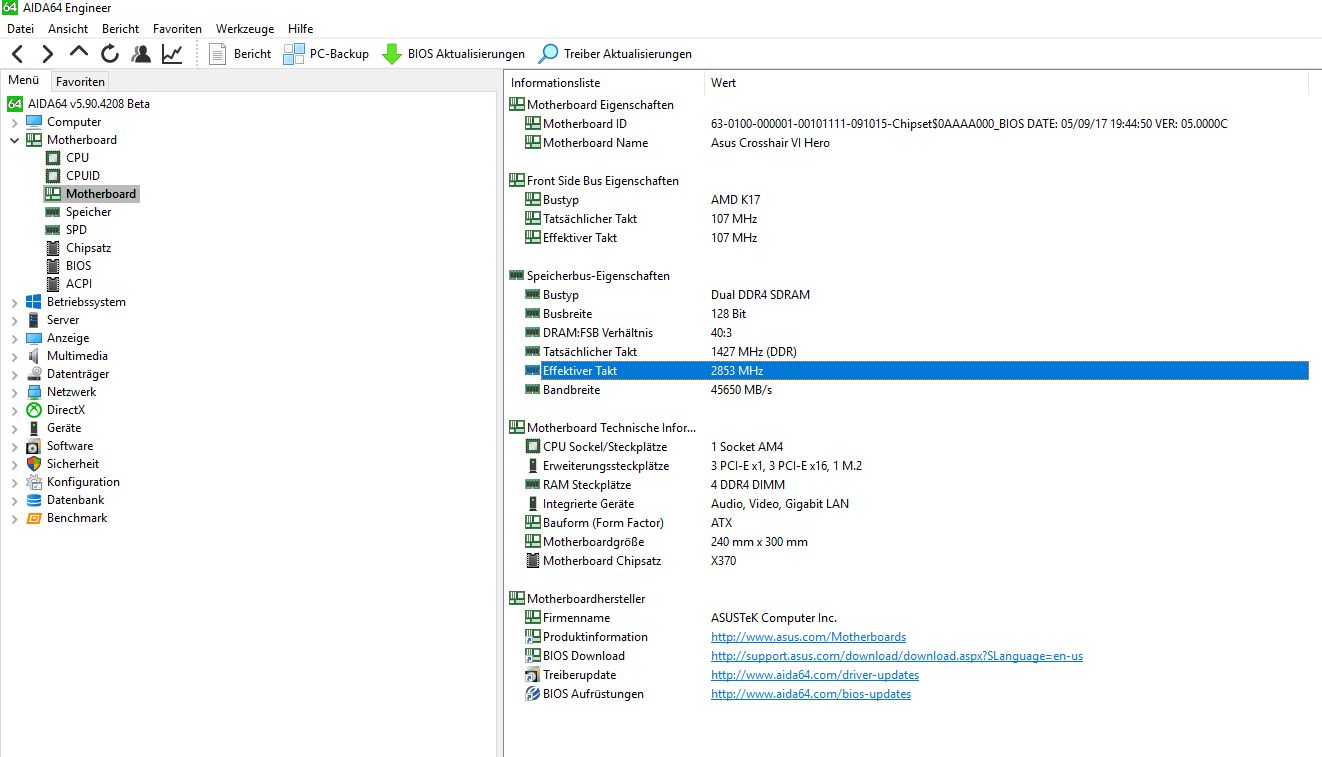

@Cerebral_Amoebe
bin mir sogar sehr sicher, ich hab ein paar mit Hynix, das andere mit Micron Chips...
Wie gesagt, mit den Beta´s AGESA 1006 hatte ich nen Totalausfall:
Ich hab Proc ODT mit 40, 53,3 ,60 und 80 versucht - 80 lief am besten, bzw. er startete wenigstens...
Noch höher bin ich nicht gegangen, weil ich die negativen Auswirkungen nicht kenne.
Hab den RAM ohne Erfolg bis 1,45V befeuert, war nicht über 2666 zu bewegen, BCLK war schon bei 101 MHz Schluss.
Bin sogar bis CL 20 hochgegangen - war nix.
Nur jeweils 2 Riegel zu verwenden hat auch nichts gebracht, weder in den schwarzen, noch in den grauen Slots.
Sogar ein Riegel alleine ging nur bis 2666
Hab gestern fast 8 Stunden für den Ars.. rumgebastelt nur um abschließend wieder zurück zu wechseln.
Bin jetzt wieder auf 1201 zurück.
Alle vier Slots bestückt.
Proc ODT steht auf Auto, 1,35V reichen aus, BCLK steht wieder auf 107
Hab dann 2850 MHz bei CL 15....35
Ich hatte auch die 4GHz bei 1,45V, ist aber die Kotzgrenze beim Ryzen und saugt maßlos Strom.
Bin jetzt bei 1,28V @ 3,75 GHz LLC 2 - reicht mir für 90% der Anwendungen.

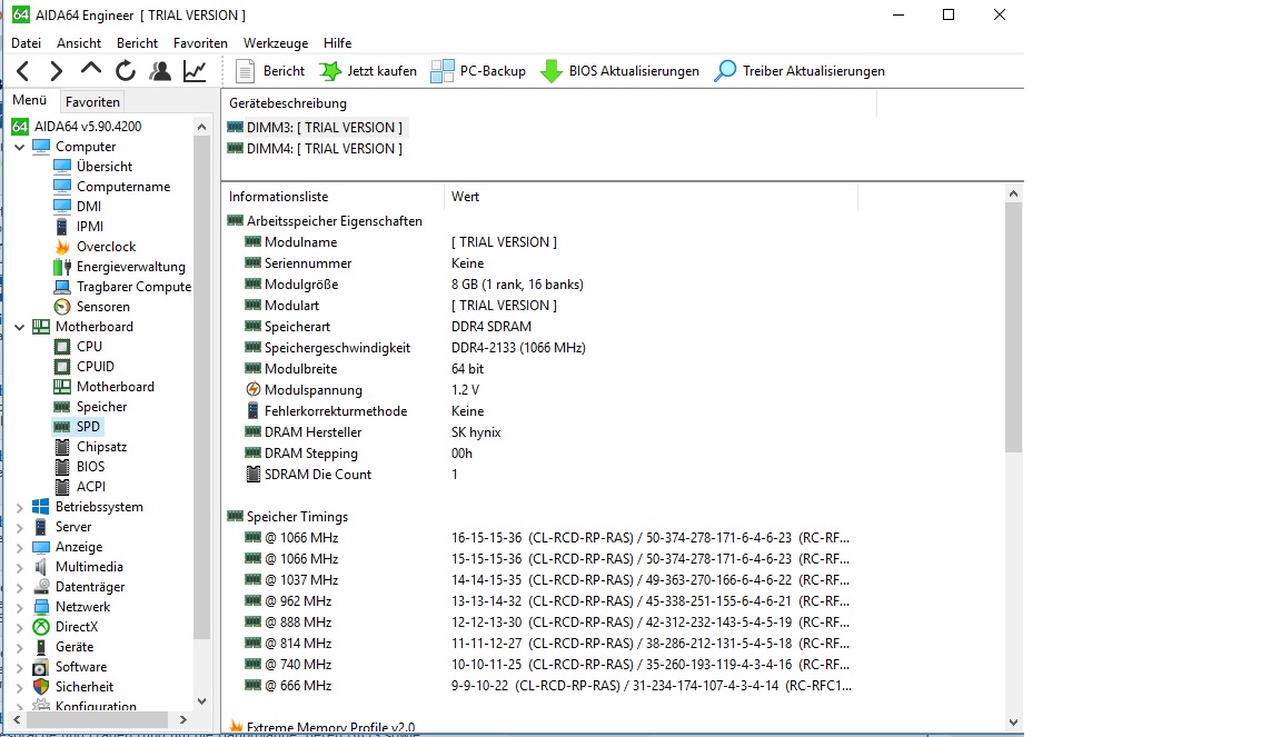

Laut Robert Hallock in dem Video soll man über 80Ohm nur mit Stickstoff-Kühlung gehen.
Auf deinem RAM sind einmal Micron Chips und auf dem anderen SK Hynix.
Die Hynix machen Probleme, versuch mal die beiden mit Micron Chips (Micron = Crucial).
Ich lade mal AIDA und schau was bei mir angezeigt wird.

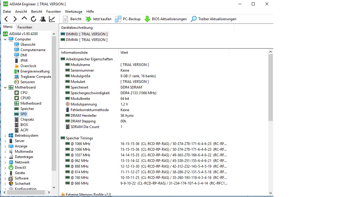

cookie_dent
Captain Pro
- März 2017
- 3.214
Hatte ich das nicht schon geschrieben?
Ich hab schon alles versucht:
Die Hynix Riegel im Paar und alleine (nur ein Riegel)
und die Microns alleine und im Paar.
Alle Slots mit allen Möglichkeiten durchprobiert - ohne Ergebnis.
Ist also egal ob ich einen, zwei oder alle vier installiere, bei 2666 MHz ist Schluss.
Höher gehts nur über den Bustakt uind da ist bei 107 MHz Feierabend.

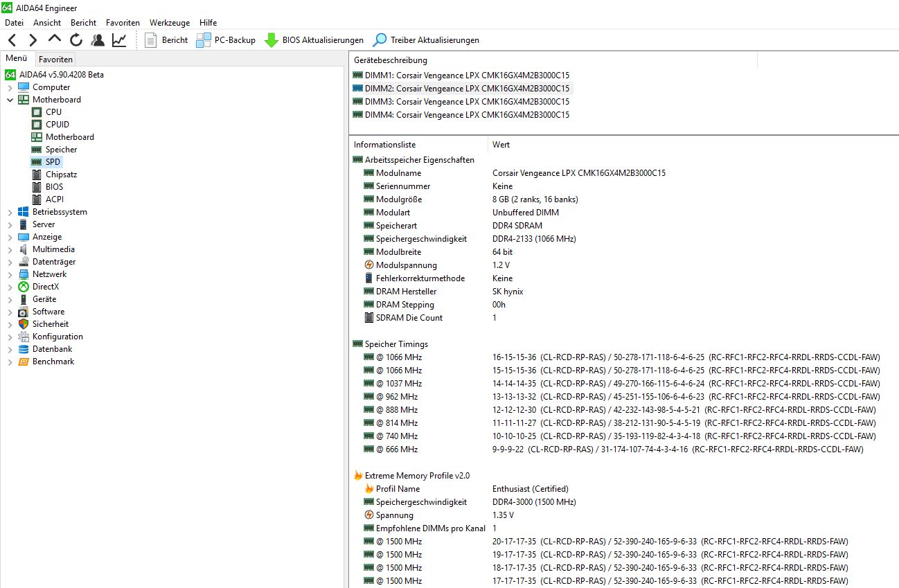

Jetzt habe ich mit AIDA nach geschaut und zu meiner Verwunderung sind da SK Hynix drauf.
Bis jetzt hatte ich immer gelesen, dass gerade die Probleme machen, laufen aber.
Ich musste aber alles von Hand einstellen, D.O.C.P. hat nicht funktioniert.
Meiner ist Single Rank, deswegen wird bei mir 2933MHz funktionieren.
Wenn dein Dual Rank bei 2850läuft ist das mehr als die garantierten 2666MHz, mehr wird nicht funktionieren.

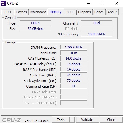

coffe0108987
Cadet 3rd Year
- Apr. 2017
- 34
- ryzen 5 1600
- 3.7ghz
- SOC-Voltage 1.25v, vcore 1.25v
- Gigabyte X370 Gaming 5
- G.Skill Trident Z DIMM Kit 16GB, DDR4-3200, CL14-14-14-34 (F4-3200C14D-16GTZ)
- 2933mhz
- XMP Profil 1 manuell auf 2933mhz rest Auto
- Be Quiet Pure Rock
- 61°
- 3.7ghz
- 2933mhz
- 61°
SOC Voltage von 1.25V ist schon extrem hoch. Bei mir laufen 3200Mhz bei 1,09V.
